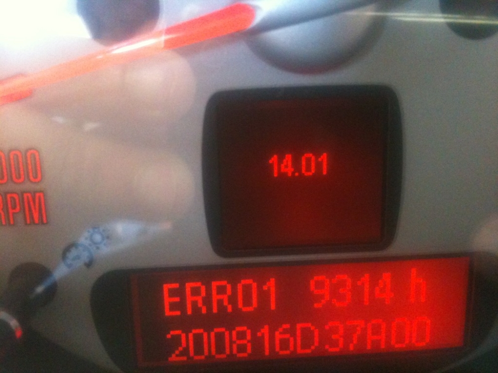

Ho fatto un po di prove con il cdb nascosto...
Andando a vedere gli errori mi da questo errore, allego la foto
Nessuno ha qualche info sui codici errore e sulle altre cose?

anche io ho quell errore, ma la macchina non presenta tutti quei problemi.
