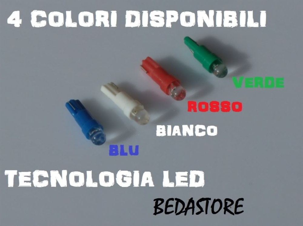

potreste scrivere il codice delle lampe a led? C'è un tamarroshop dietro casa mia vedo se le trovo sfuse!!!
Io ormai da tempo uso i LED OSRAM....
questi qua!
Sono disponibili sia in formato C5W (siluro) che W5W (tuttovetro), sia in Bianco Freddo che Bianco Caldo
Nello specifico, le uso sia negli interni che per le posizioni e le luci targa (ma per le posizioni ho dovuto aggiungere dei spegni spia, non per la targa!), tutte nella colorazione bianco freddo che in realtà è un bianco purissimo, uguale agli xenon originali!
Il motivo per il quale ho scelto questi LED è l'indiscussa qualità (ogni lampada ha un driver che gestisce l'alimentazione e non semplici resistenze) ed il colore realmente "puro"...
Ho speso in tutto quanto il KIT originale MINI (quello più economico, circa 90 euro), ma ho sostituito TUTTE le lampade con i LED (il kit MINI non include i siluri e dato che la mia macchina non ha il pacchetto luci interne, alcune lampade non le avrei neppure usate)

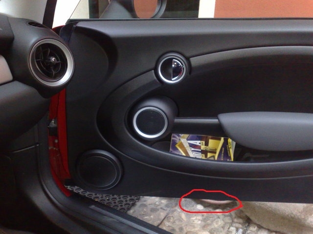

Ciao, questo kit può essere montato anche da chi non ha le luci nella zona per i piedi?
In tal caso sarebbe complicato?
Grazie!!
come da regolamento ti invito a presentarti nell'apposita sezione prima di aprire o risp ai pst. grazie luka
si esatto...quelle sono le luci per le pozzanghere , e per toglierle basta togliere il pannello.......!

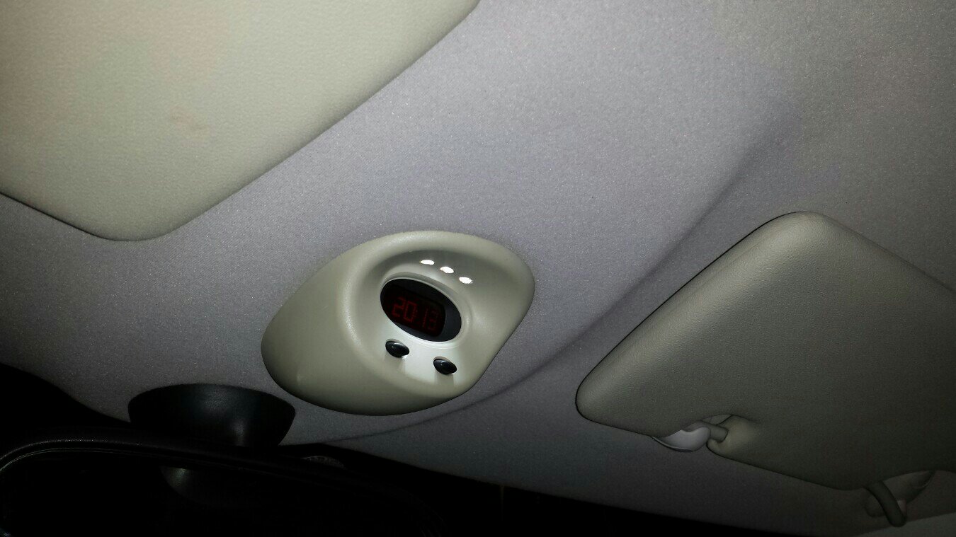

Visto che la bmw pensa che davanti uno non ha bisogno di luce, ho provveduto da solo :)
