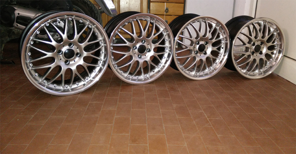

Finalmente sono arrivati.....con cosa mi consigliate di gommarli? La misura è: 205/45 R17, anche se dovrei consumare prima le Michelin che ho messo l'anno scorso....
post-12861-0-36267000-1442846449_thumb.j
Molto belli, ET e marca/modello? Quanto misura la "lip" (il bordino cromato fino ad arrivare alle razze)?
Ciao,
la marca è LDPrestige, ed il modello è S038. Per quanto riguarda la misura del bordino, ti faccio sapere più tardi, in quanto in questo momento non sono a casa
Posso chiederti dove li hai presi?

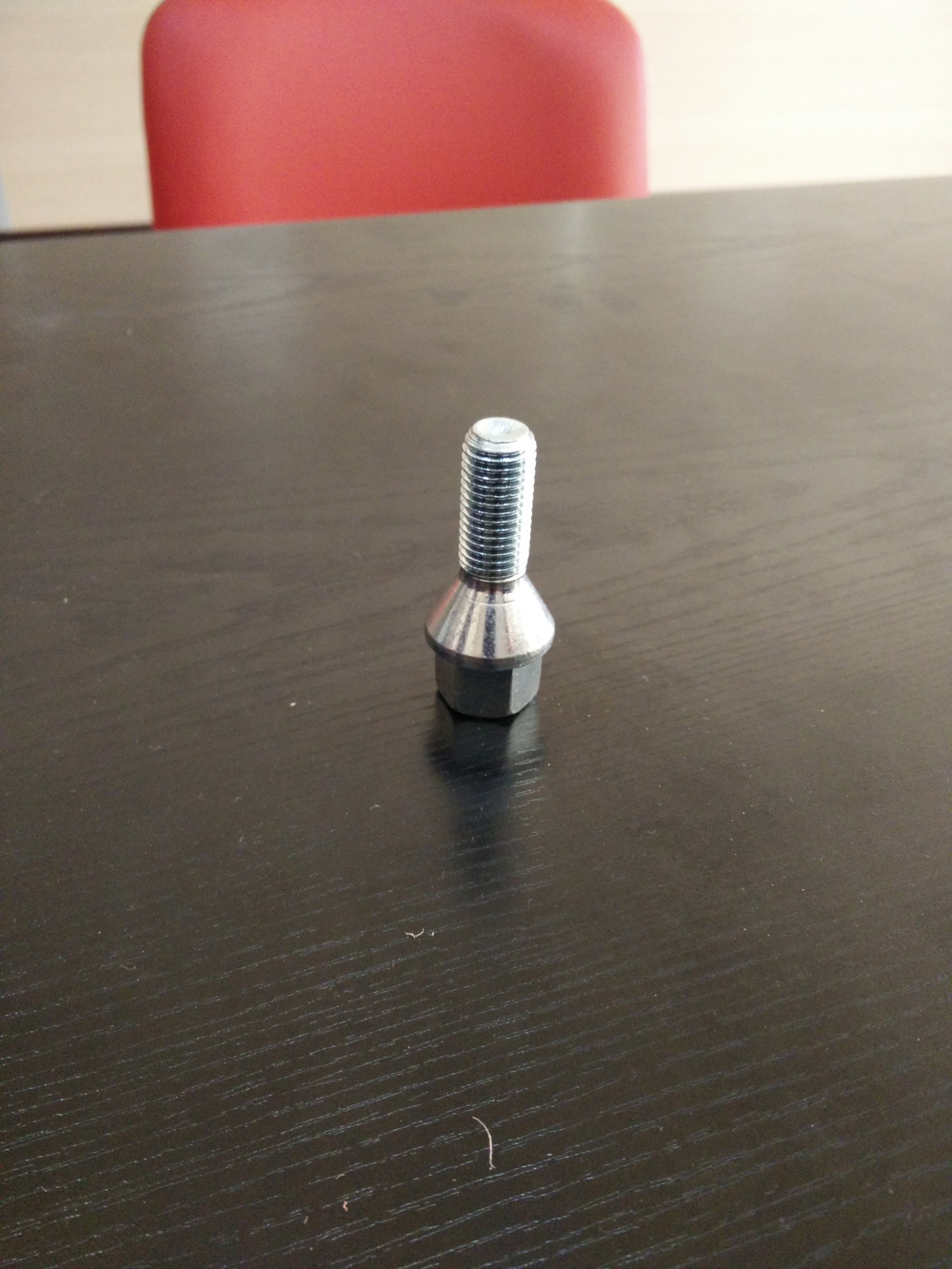

Sareste in grado di indicarmi la misura dei bulloni? Vorrei comprare dei bulloni antifurto, ma non saprei se vanno bene i 12X1,5 dritti o conici. Questi sono i dadi usciti dai cerchi che ho comprato, ma non sono sicuro della misura, sareste in grado di darmi una mano?
post-12861-0-82504200-1442939725_thumb.j
Grazie,
12x1,50, adesso posso comprarli. Mica esiste qualcosa in ergal per la viteria dei cerchi?
