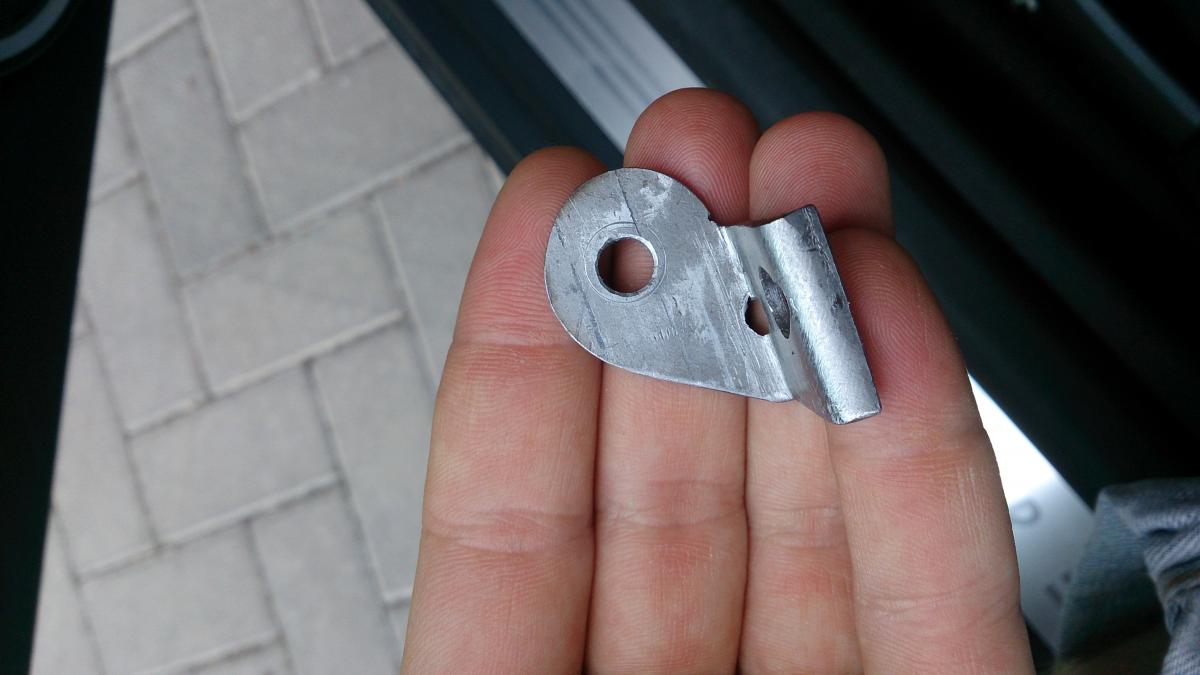

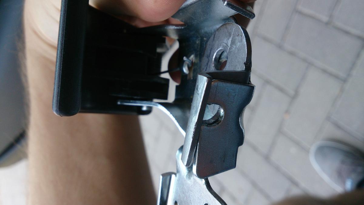

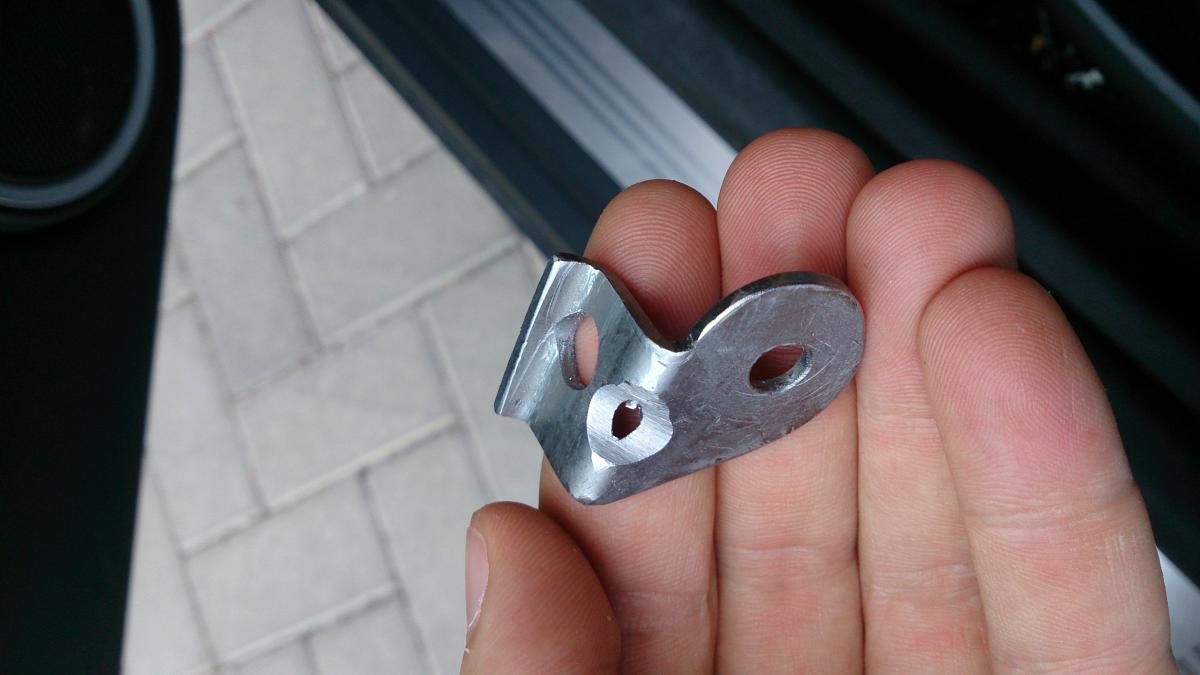

Regaz,
riapro questa discussione, perché' ho avuto lo stesso problema, dal momento che il pezzo originale non mi sembrava il massimo, ne ho fatto uno io,
spero che le foto possano essere di aiuto ad altri.
post-12673-0-82954100-1443377634_thumb.j
post-12673-0-83792200-1443377684_thumb.j
post-12673-0-21230000-1443377725_thumb.j

E' successo anche a me...purtroppo quando il sistema non è ben lubrificato sforza un pò e alla fine il supporto portacavo che c'è nell abitacolo si piega lasciando scappare la guaina ferma cavo.
Devi smontare le coperture intorno alla leva per accedere al guaina+cavo.
Una volta che l' hai individuato ti consiglio di raddrizzare il supporto, infilare nuovamente la guaina nella sede.
Con una pinza tieni fermo in un colpo solo sia guaina che supporto mentre con un altra pinza tiri il cavetto per aprire il cofano.
La soluzione di Stev0 è ottima :clap:
Ti consiglio di lubrificare nel vano cofano i vari attacchi, meccanismi e il vano dove si sdoppia il cavo.
Adesso il mio si apre che è un piacere  tirando la leva con un dito solo.
