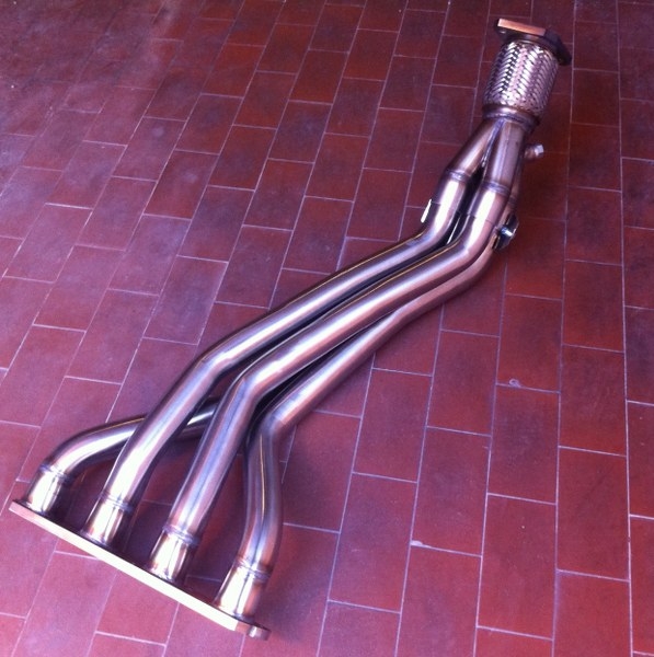

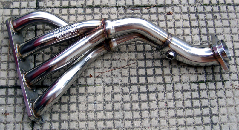

ciao ragazzi sono in procinto di acquistare lo scarico completo per la mia mini cooper s... però vorrei sapere secondo voi che collettori acquistare perchè ce ne sono veramente di tantissimi tipi... allora inanzi tutto la differenza tra 4-2-1 e 4-1 io pensavo hai 4-2-1 perchè usandola per uso stradale e abitando in un paese collinare preferirei avesse più grinta dai medio giri fino a limitatore piuttosto che avere solo alti... poi ho notato che ci sono dei collettori più corti e di quelli molto più lunghi che differenza hanno questi? vi allego delle foto per farmi capire meglio... poi arriviamo al discorso delle marche!!! che marche consigliate? perchè ho visto che ci sono i OBX che sembrano belli ma non parlano benissimo... secondo voi quanto dovrei spendere per avere un collettore decente? perchè qui vai dai 200 hai 600€ come ridere...poi vorrei metterci il cat 200celle, il centrale ( sono dubbioso se farlo silenziato o meno) e terminale monopancia che penso sia una bella cosa eliminare una pancia ( correggetemi se sbaglio) allego le foto pure di quello!

dipende dall'erogazione che vuoi, se vuoi una spinta dai medi fino a limitatore vanno bene i 4-1
i 4-2-1 danno spinta in basso, però poi oltre i 6mila giri tendono un po' a calare,
secondo me sulla s ci vanno i 4-1, in basso non regalano nulla ma hai comunque il compressore volumetrico che aiuta, e poi dai medi tirerà fino a limitatore senza problemi,
mi ricordo un ragazzo qua sul forum Ale83 mi pare che diceva di trovarsi meglio con i 4-1
per la marca dei 4-1, io prenderei i janspeed , che dovrebbero avere diametro uguale agli stock 57 mm, secondo me come finiture e lavorazioni sono fatti molto bene, simili ci sono i gtt ma credo abbiano un diametro maggiore, e cambia qualcosa nelle saldature, quindi poi in base a cosa scegli sarebbe meglio mantenere tutta la linea di scarico con lo stesso diametro per scegliere anche il terminale etc,
io non sono un esperto e ti dico quello che ho capito un po' leggendo le varie esperienze con i vari collettori etc, spero di non averti mandato troppo in confusione e comunque aspetta anche altre risposte più competenti :) perchè comunque io monto i 4-1 anche sulla cooper per cui sono di parte :P
Intanto che aspetto altri pareri intanto ti ringrazio comunque parlavo con minigarage che lui mi avrebbe fatto il centrale e terminale con diametro 60mm... cmq io vorrei un erogazione un po più sotto in modo che la cattiveria si faccia sentire anke un po prima di doverla tirare come sempre per il collo perché ti dia un po di soddisfazione...
Allora prendi gli obx che costano poco,flangia il tuo cat originale che va bene e lascia il terminale originale.
con i soldi che risparmi fai altro.
comunque i 4-1 so una s pullata non ti fanno perdere sotto.

dove potrei trovare i collettori obx
gli obx li trovi su ebay americano, http://www.ebay.com/itm/OBX-Exhaust-Manifold-Header-02-06-Header-Mini-Cooper-S-Base-/390663330393?pt=Motors_Car_Truck_Parts_Accessories&hash=item5af5595a59&vxp=mtr
