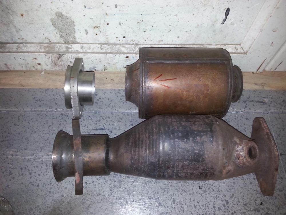

elaborazione mini r53 fatta come si deve mi date una mano?

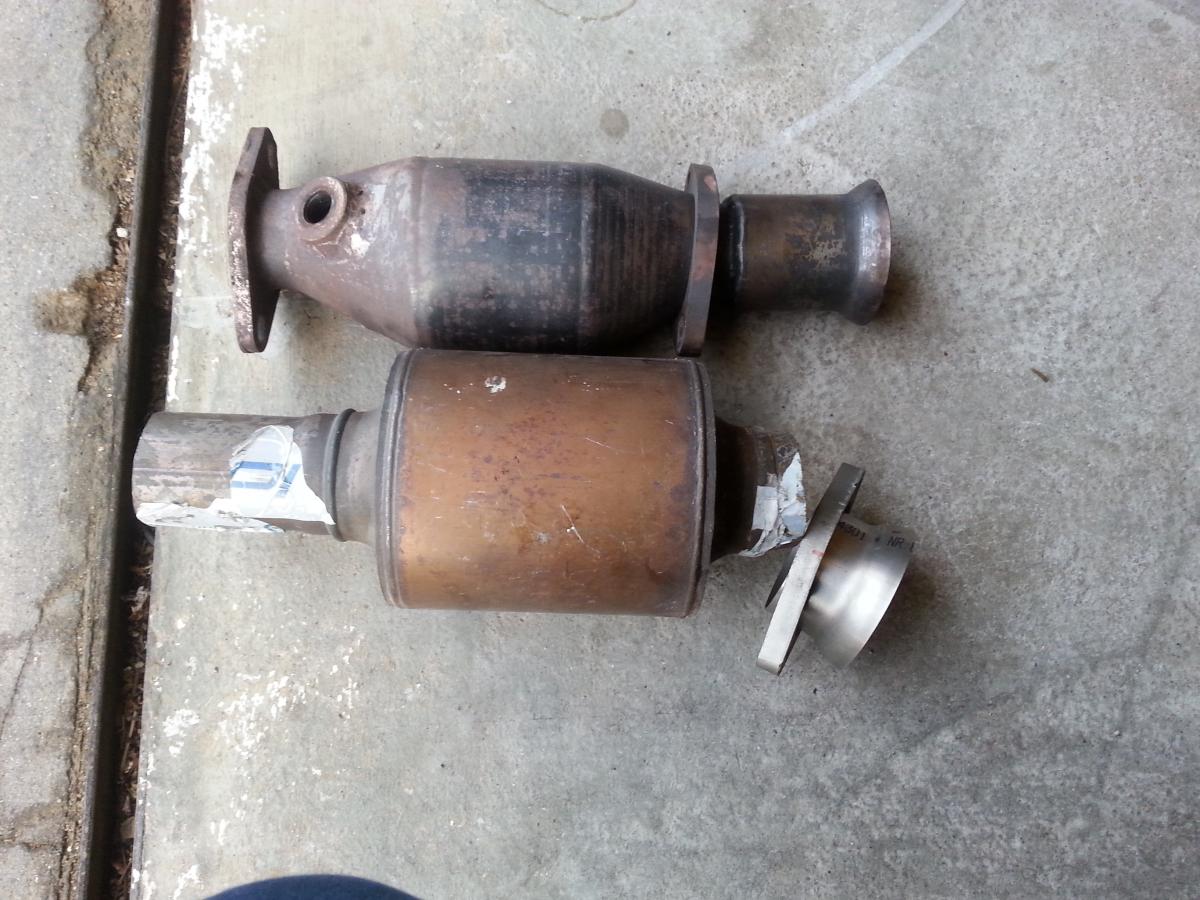

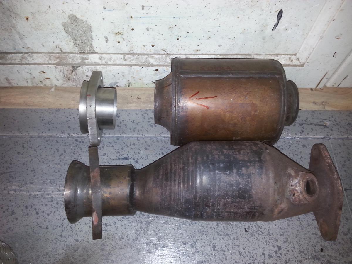

quindi io praticamente non faccio altro che tagliare la pancia vuota del mini garage e saldarci la pancia 400celle... per il rumore non mi interessa comunque perchè ho il centrale non silenziato e il terminale monopancia minigarage con un 200celle farebbe più rumore... a me basta sapere che non tappi troppo diciamo! ma è vero che la seconda sonda si può anche eliminare? serve solo perche riconosce se il cat non funziona più bene e te lo segna con la spia nel cruscotto? non c'entra con la "carburazione" della macchina...

Ha importanza se metto il cat più in dietro o più avanti? Perché dovendo fare le flange ecc ho un po di gioco dove posso decidere se metterlo qualche cm più avanti o qualche cm piu in dietro...
Questo pomeriggio monto tutto
No puoi tranquillamente farlo! Basta che prendi bene le misure caso mai se ci riesci monta i colli alzi la macchina e lavori da sotto in modo tale che non sbagli gli ingombri tra colli e centrale ;-)

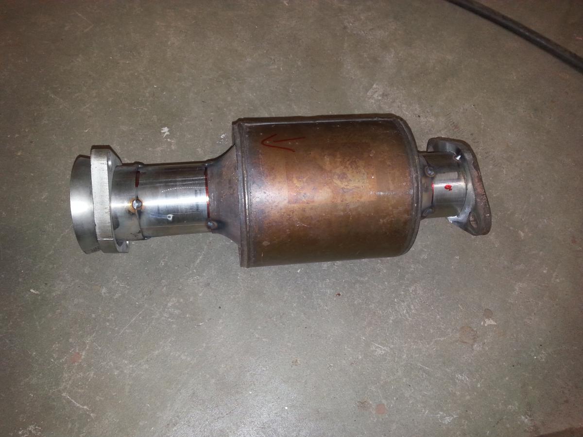

non intendevo questo intendevo se cambiava come prestazione mettendo il cat qualche cm più avanti o più in dietro... comunque ecco il cat saldato per ora è solo puntato domani mattina lo finisco di saldare e lo monto i colli sono gia stati montati!
P.S. per chi si chiede ancora quanto ci vuole per cambiare i colli... se hai tutti i pezzi in un ora smonti e rimonti tutto se ci sono riuscito io che lo facevo per la prima volta :-)

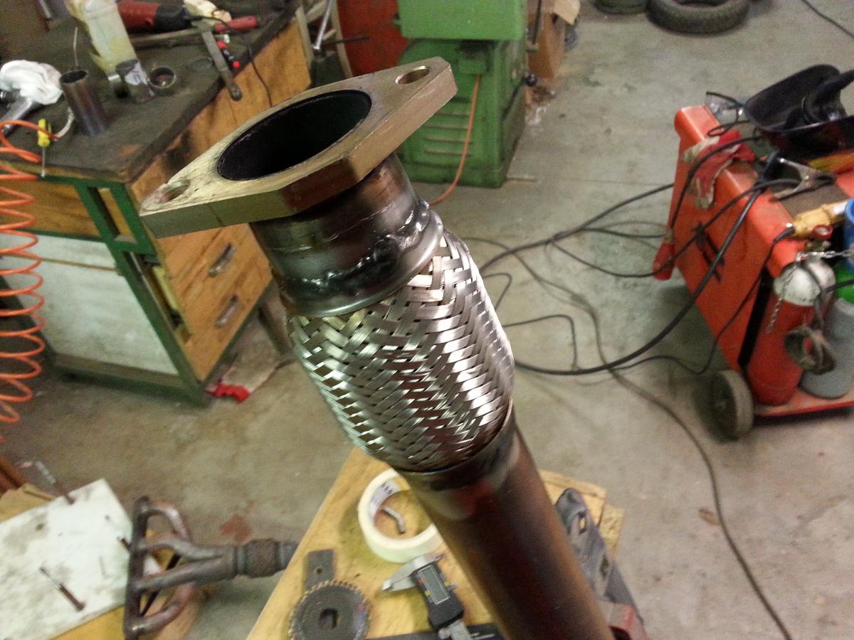

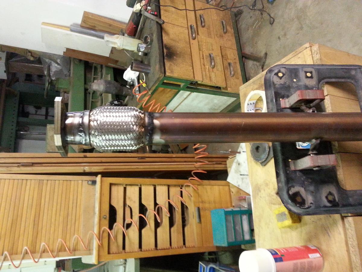

Secondo me hai fatto una buona cosa con i colli, manca però un flessibile...magari puoi scopiazzare il sistema che usano supersprint e obx. Forse se avessi cercato avresti trovato dei janspeed a quella cifra ma senza cat.

Qualche cm non fa differenza per la posizione. Stai solo attento a non aver problemi poi con i cavi delle sonde.
grazie mille per i consigli! comunque è mesi e mesi che cerco su forum e siti internet dei collettori ma questi sono gli unici che ho trovato ad un prezzo accettabile... avevo trovato solo dei super sprint usati a 450 ma non ne vale la pena secondo me... comunque ovvio che voglio lavorare la testa e abbinarci dei camme senò non avrebbe senso... io pensavo hai newmen che hanno anche un prezzo accettabile (260€)... riguardo il flessibile io avrei voluto metterlo sul cat ma come potete vedere non ci sta perchè il flessibile più corto diametro 60 è lungo 10cm e li non c'è santo che ci stia e nei collettori nemmeno oltretutto che non starei mai li a rovinarli... l'unico punto accettabile dove potrei metterlo è sul centrale appena dopo la flangia dove si collega centrale e cat... penso che possa andare bene lo stesso anche li :post-8-1120394934:
Si anche li è perfetto ;-) quando hai finito posta foto del tutto e sopratutto le impressioni !

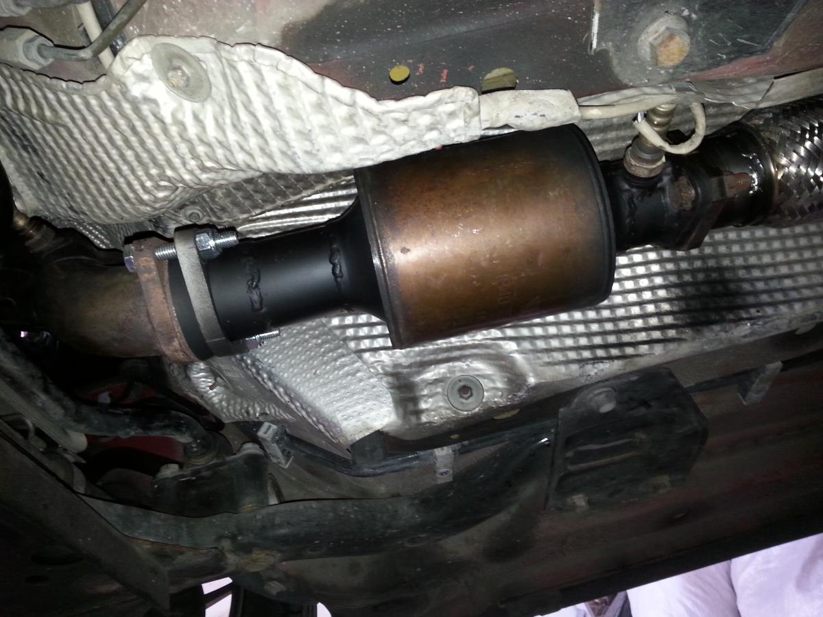

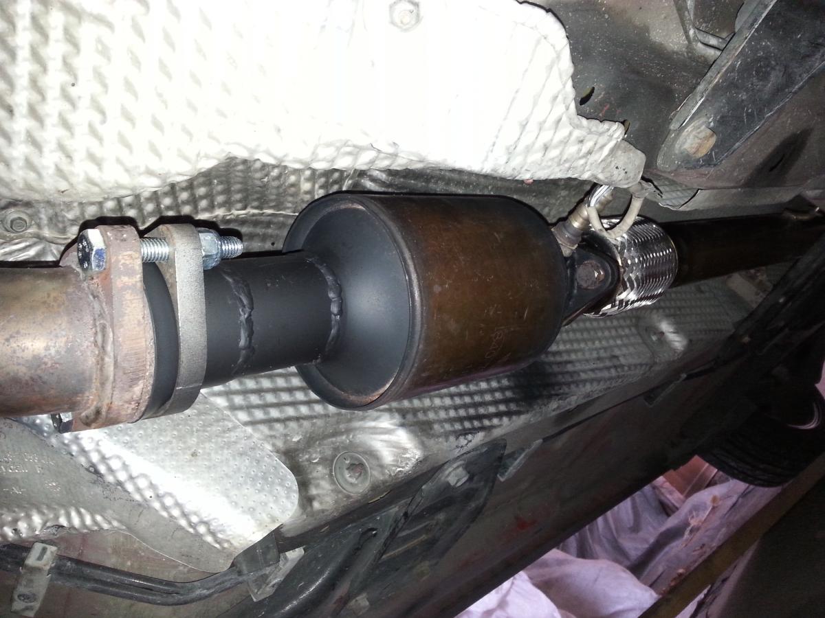

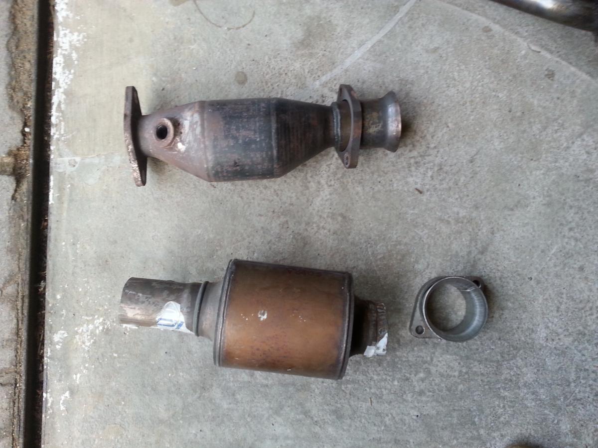

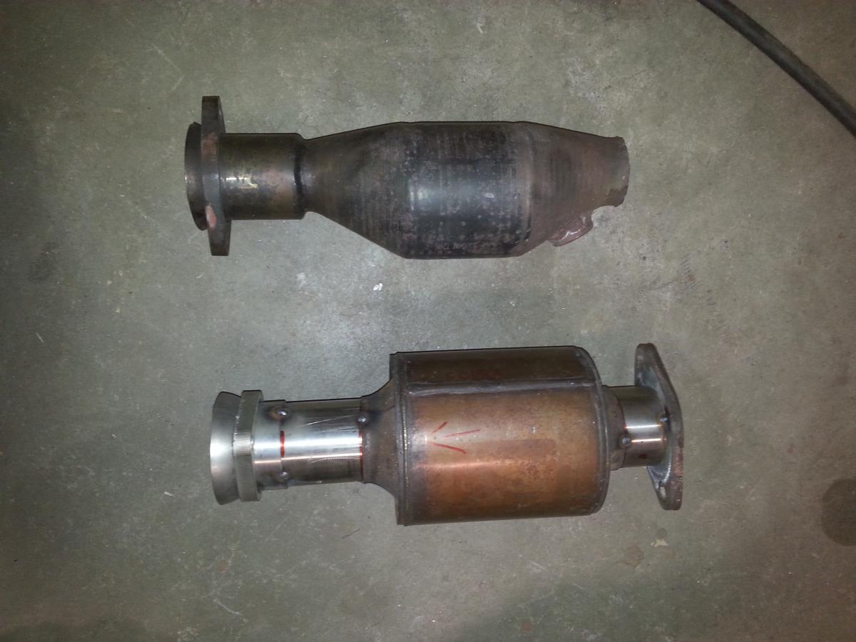

ecco montato il tutto! partendo dal fatto che non avendo fatto una centralina non posso pretendere più di tanto ma sinceramente pensavo che cambiasse qualcosina in più ma l'unica sensazione che ho avuto è che forse ha perso qualcosina hai medio bassi... dite che è perchè senza una centralina non ho migliorie? ma mi pare strano perchè con uno scarico completo fatto da colli 4-1+ cat 400celle adattato come si deve con tubi da 60+ centrale non silenziato e terminale monopancia minigarage.... è che se devo fare testa e camme non ha senso fare tra poco di nuovo la centralina...

Era quello che volevo sentire pure io non ho sentito tutto questo cambiamento peró anche io adesso sono un po precario ho dovuto rimettere il cat-back originale perchè essendo skat per il momento facevo troppo macello....cmq se ci riesci fai una prova dato che sei bravo con la saldatrice fanne uno skat e provala anche così
skat non mi convince proprio niente fa solo molto casino ma a meno che non ci butti su un bel pò di cavalli e ci fai una centralina seria calcolata per la macchina scatalizzata!
Se riesco presto faccio un video anche se sono del parere che su un video il suono non sarà mai come dal vivo. ..
Per far rendere il tutto serve una mappa.
E poi si parla di collettori, non di una mappa da 30cv in più. Non si può pretendere cambi radicalmente.
fai anche il resto dei lavori e poi la differenza dovresti sentirla, alla fine i colli da soli non fanno poi chissà quanto, nell'insieme con le altre modifiche renderanno di più, avrai un tiro fino a limitatore da quello che so, cosa che con gli stock o con i 4-2-1 non hai, però devi fare anche gli altri lavori, lo scarico da solo rende poco

ottimo lavoro thomas! in particolare..belle saldature :)
