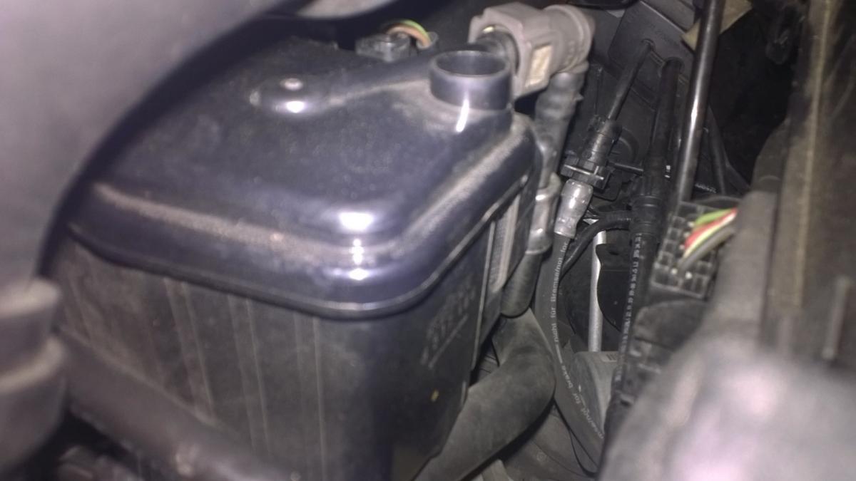

Non ricordi se sul tuo c'è l'attacco per un connettore elettrico con due fili collegati??
stasera controllo!
grazie il connettore lo dovresti vedere subito poichè si trova nella parte superiore del filtro.
post-8468-0-63094400-1403075237_thumb.jpeccolo,dovrebbe essere lui no?
si grazie è lui. Ecco li vedi quei due fili?? si connettono proprio sul filtro gasolio e non ho ancora capito che funzione hanno.
