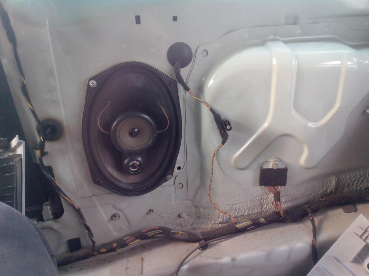

Antoni0 Inviato 11 Ottobre 2014 Segnala Condividi Inviato 11 Ottobre 2014 ragazzi..ho sostituito le casse posteriori con delle coassiali...ho collegato tutto e chiuso le plastiche ecc...ma ora l audio posteriore si sente bassissimo e senza bassi! proprio zero..invece con quelle originali dopo lo swap andava tutto benone.. cosa può essere? sennò sono costretto a rimettere le originali...almeno con quello un pò di basso cera.. i collegamenti mi sembrano correnti..ma non cambia il volume.. Link al commento Condividi su altri siti Altre opzioni di condivisione...
Mario93 Inviato 12 Ottobre 2014 Segnala Condividi Inviato 12 Ottobre 2014 Ma da quanti watt sono le casse nuove? Dipende se l'autoradio é abbastanza amplificato per fartele suonare bene, no? Link al commento Condividi su altri siti Altre opzioni di condivisione...
Antoni0 Inviato 12 Ottobre 2014 Autore Segnala Condividi Inviato 12 Ottobre 2014 Si lo so...sono 100w..ma la differenza comunque ci deve essere.tra poco rimetto quelle di serie...nagari compro altro.. Link al commento Condividi su altri siti Altre opzioni di condivisione...
the_specialist Inviato 12 Ottobre 2014 Segnala Condividi Inviato 12 Ottobre 2014 100W con l'autoradio di serie? Link al commento Condividi su altri siti Altre opzioni di condivisione...
stef600rr Inviato 12 Ottobre 2014 Segnala Condividi Inviato 12 Ottobre 2014 (modificato) Con la sorgente di serie se hai 10w rms ritieniti fortunato... Comunque sicuramente hai montato altoparlanti con bassa efficienza (quindi a pari volume suonano meno) e con qts inadatto a quel caricamento acustico (quindi zero discesa in frequenza) Modificato 12 Ottobre 2014 da stef600rr Link al commento Condividi su altri siti Altre opzioni di condivisione...
stef600rr Inviato 12 Ottobre 2014 Segnala Condividi Inviato 12 Ottobre 2014 Ps. In più hai messo un diffusore triassiale, quindi la poca potenza che arriva viene pure ripartita tra le tre vie... Pps. Fissala meglio :) Link al commento Condividi su altri siti Altre opzioni di condivisione...
Antoni0 Inviato 12 Ottobre 2014 Autore Segnala Condividi Inviato 12 Ottobre 2014 ei..la foto era solo all inizio..quanto lho fissata per la foto..dal resto..tutto quello che hai detto è giustissimo..e già lo sapevo..ma visto che a casa in uno scatolo ho trovato ste cacate volevo provare .:) ps: ne capisco un pò.. ex record regionale emma calabria qualche anno fa..prima che smettevo ;) ora comunque appena ho tempo compro tutto nuovo..anche sull anteriore. anche perchè ho la console 2din da 2 anni a casa e ancora non lho montato xD Link al commento Condividi su altri siti Altre opzioni di condivisione...

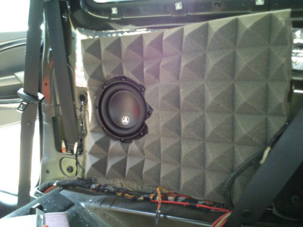

stef600rr Inviato 13 Ottobre 2014 Segnala Condividi Inviato 13 Ottobre 2014 Eheh... Pure io dal 147 a questa ho dovuto ridimensionare parecchio... Ad esempio niente sub nel baule ma una coppia di sub da 16,5 nei rispettivi fianchetti (blindati a dovere e da 5litri l'uno) Ps. Anche se sempre in tema con i "diffusori posteriori", scusate l'off topic Link al commento Condividi su altri siti Altre opzioni di condivisione...
valentino Inviato 15 Ottobre 2014 Segnala Condividi Inviato 15 Ottobre 2014 Bel lavoro stef600rr, come suonano? come li hai amplificati? Link al commento Condividi su altri siti Altre opzioni di condivisione...
stef600rr Inviato 15 Ottobre 2014 Segnala Condividi Inviato 15 Ottobre 2014 (modificato) L'impianto è ancora wip...devo ancora finire cablaggio e strutture anteriori... A sto giro con la Mini ho dovuto valutare parecchi compromessi per non intaccare il poco spazio disponibile (e non modificare l'estetica degli interni)... Se potrà interessare...apro un topic sull'intera installazione Ps. Saranno amplificati in stereo da una coppia di rockford fosgate PBR300x2 in mono Modificato 15 Ottobre 2014 da stef600rr Link al commento Condividi su altri siti Altre opzioni di condivisione...
