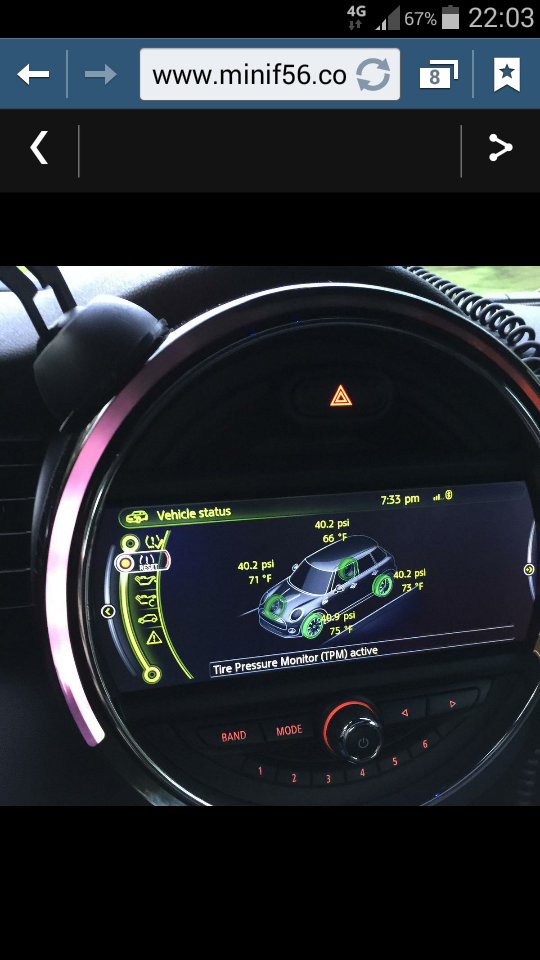

Tony83 Inviato 23 Aprile 2015 Autore Segnala Condividi Inviato 23 Aprile 2015 Un utente americano ha abilitato anche la visualizzazione della temperatura tramite codifica. Link al commento Condividi su altri siti Altre opzioni di condivisione...
Berto Inviato 24 Aprile 2015 Segnala Condividi Inviato 24 Aprile 2015 Un utente americano ha abilitato anche la visualizzazione della temperatura tramite codifica. /index.php?app=core&module=attach§ion=attach&attach_rel_module=post&attach_id=19577">Screenshot_2015-04-23-22-03-14.png Il sensore di temperatura non è di serie? O forse solo su JCW? Link al commento Condividi su altri siti Altre opzioni di condivisione...
Tony83 Inviato 24 Aprile 2015 Autore Segnala Condividi Inviato 24 Aprile 2015 Infatti, nella descrizione del RCD sul listino parla di sensori per pressione e temperatura, ma mi sembra di capire che viene visualizzata solo la pressione. per la temperatura bisogna attivarla tramite codifica...boh...se è realmente così, perché non l'hanno già data disponibile la temperatura? mah... Link al commento Condividi su altri siti Altre opzioni di condivisione...
