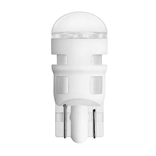

andrebbe bene questa: Osram 2880SW 6700K Ledriving W5W Standard Lampada per Interiori
è sufficientemente luminosa per vano bagagli? come si misura la potenza della lampada? retrofit o non retrofit (non so significato) ?
...  ...  ... coraggio: le domande sono finite e ti ringrazio molto per l'eventuale cortese risposta.
Quella va bene per il vano bagagli e cassetto porta oggetti ma non per le alette parasole. Ma costano un botto..... io le T10 le avevo prese su amazon per la countryman :)

trovate le T10 (voglio fidarmi di osram nonostante il prezzo)... ho difficoltà a reperire via web le T5 1,2w: sono a led? in quale sito posso trovarle?

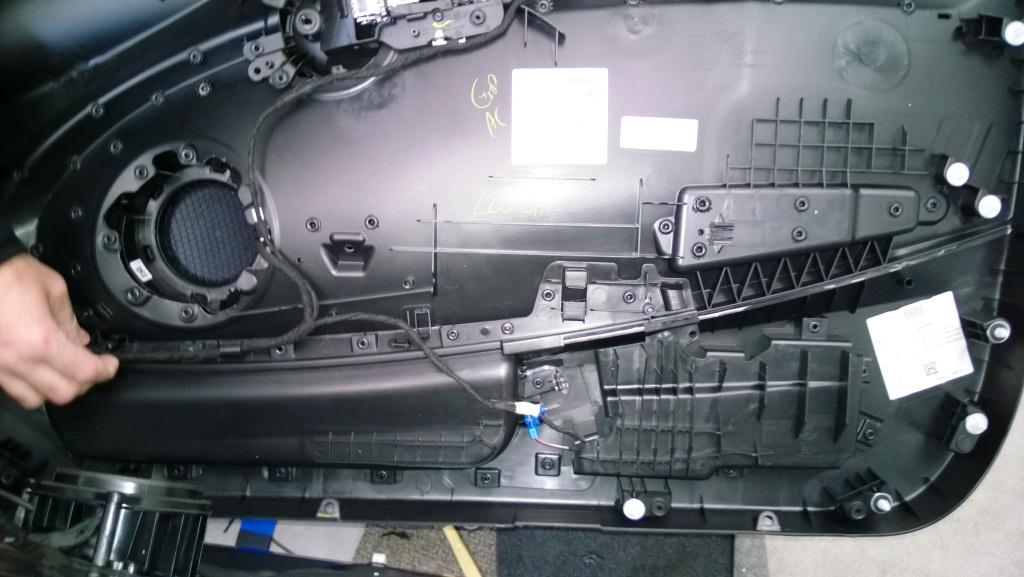

Qualcuno di voi ha verificato (magari smontando pannello porta) se esistono i cavi per le "luci pozzanghera" già pre-cablati? Vorrei essere sicuro di trovare i fili delle plafoniere post montaggio.

Semplice non ci sono. Sotto le porte non c'è nulla... pur avendo il pacchetto luci.
Che vettura è? Se una cooper SD F55 è impossibile. Non avrai il pacchetto luci interne....
Modificato da Proteus
Questa è la parte interna del pannello portiera. Niente luci cortesia... solamente luci tasca e finestrino.
Questa è la lista optional con pacchetto luci cod. 563
