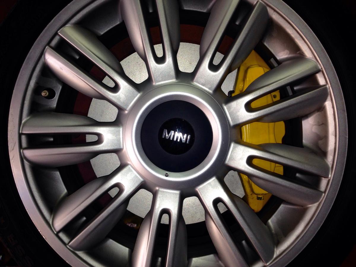

Intanto una foto (fatta qualche settimana fa) di come stanno il disco e la pinza all'interno del cerchio
X 28 intendo lo spessore! 28 mm!
Comunque si perché?
Comunque si perché?
Si, pinza brembo 4 pistoncini, che monta la 159 TBI o la Brera e non so quale altra, dischi Punto Evo Abarth (305x28).
Con la stessa pinza avrei potuto utilizzare i 330x28 (non ricordo di che auto) ma mi sembravano esageratissimi e sarei stato troppo a filo tra pinza e cerchio.
I dischi della Evo Abarth sono pressoché perfetti fatta eccezione x il foro del mozzo che ho dovuto alesare da 60 mm a 64.1!
