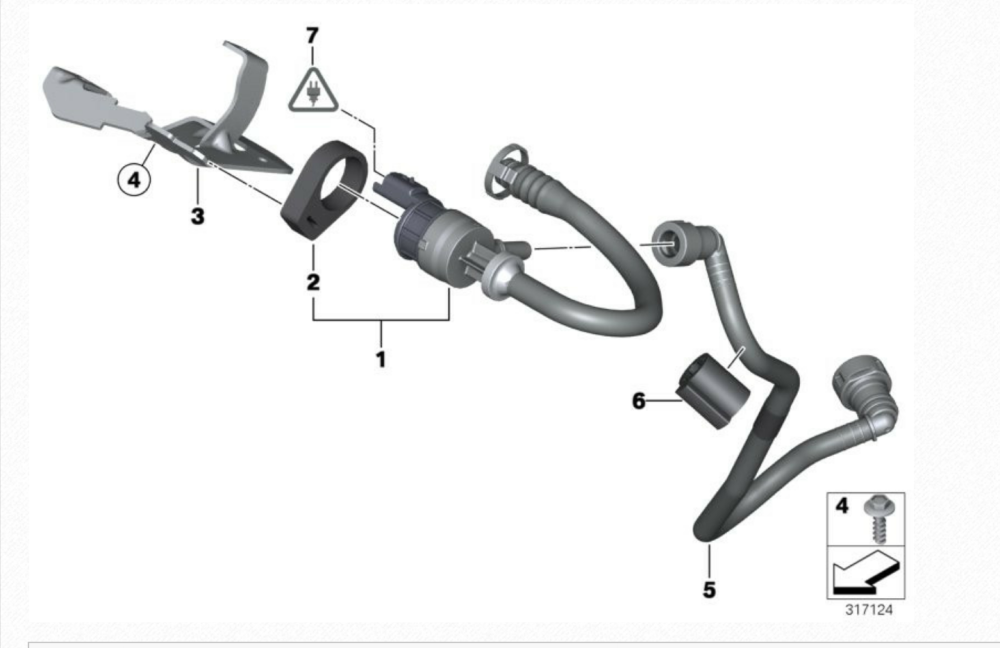

Buonasera . ho potuto fare un tentativo, ho smontato il coperchio punterie lavato con benzina individuato almeno 3 valvole a membrana una ben visibile nel vano coperchio foto (3)si apre in depressione , una foto (4) anche questa si apre in depressione e va collegata da un tubo verso il collettore aspirazione , altra foto (6) si collega con tubo sul manicotto che va dal filtro aspirazione verso la turbina nn sono riuscito a capire come funziona anzi mi pareva libera si muoveva muovendo il coperchio, nella foto (5) c'è un passaggio che si collega con queste valvole , la foto (7)e una valvola fissa a sfogo aperto che si trova verso il lato posteriore del coperchio vicino a quella del tubo che va al collettore aspirazione. ho lavato bene soffiato smosso le due a depressione e lavoravano   ma nn ho ottenuto  nessun risultato ,
