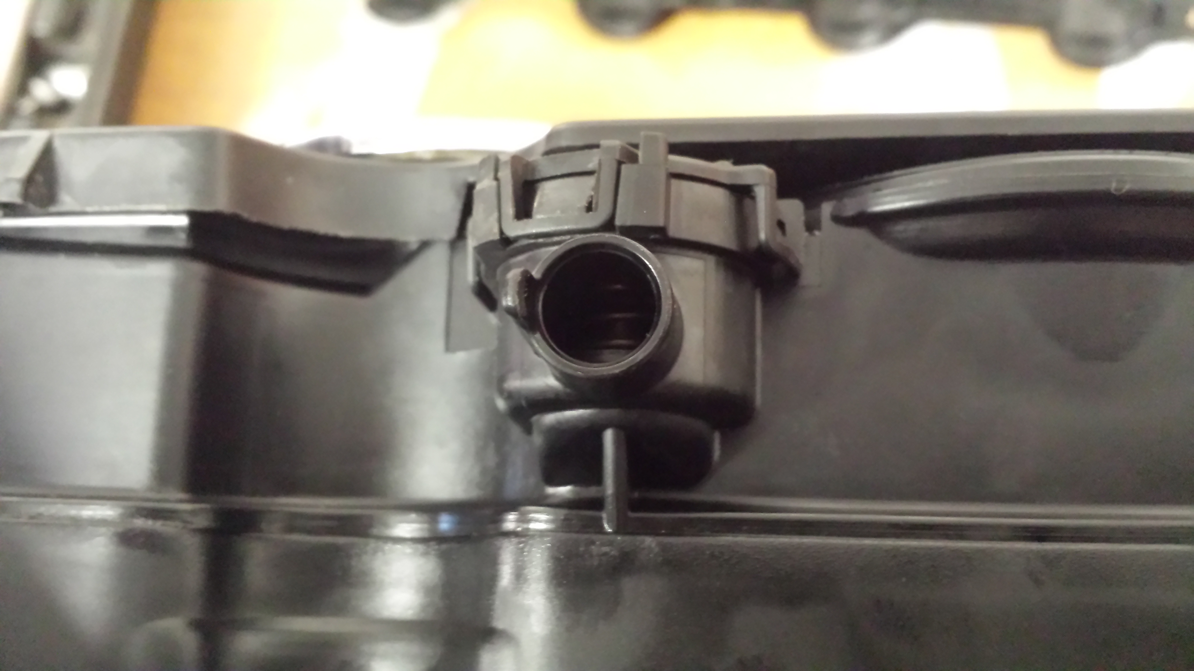

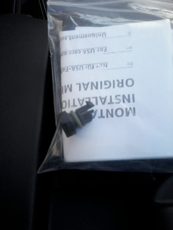

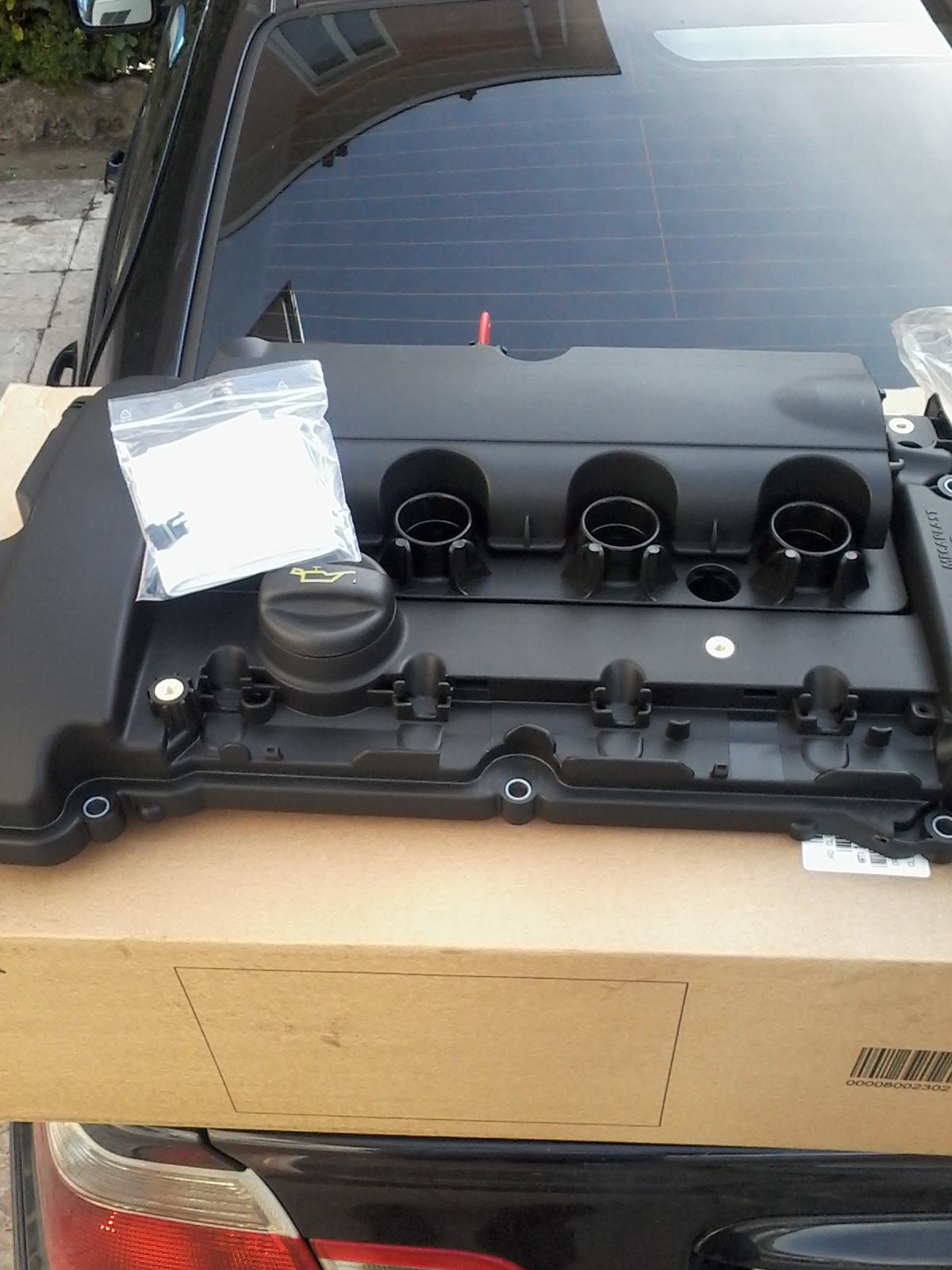

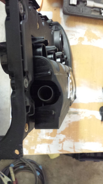

  6. Ciao ho finalmente acquistato un coperchio punterie nuovo con la speranza di risolvere il problema sopra citato. Ora però ho bisogno del vostro aiuto perché assieme al coperchio mi hanno dato un pezzo che la brochure indica come ( valvola di sovrappressione per coperchio testa N12 / N14 ) ma indica anche solo per vetture ( usa) utilizzare il tappo accluso al prodotto . Quindi deduco che nel mio caso questo tappo nn vada inserito ma per maggior sicurezze sarebbe utile se qualcuno potesse verificare se sul suo coperchio la valvola che si trova nel lato verso il portafiltro parte sx e libera o ha il tappo . ( 151008.jpg) Come sempre vi ringrazio anticipatamente e a lavoro avvenuto vi dirò se il problema è stato risolto .

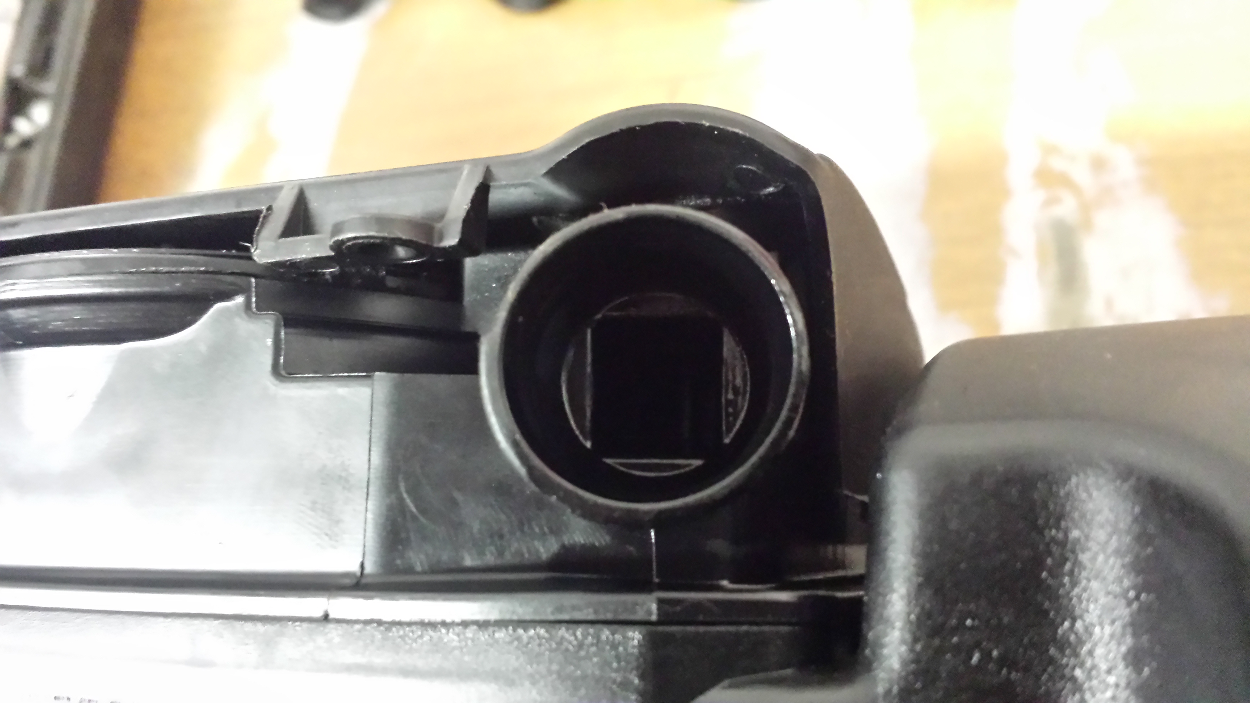

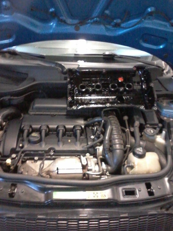

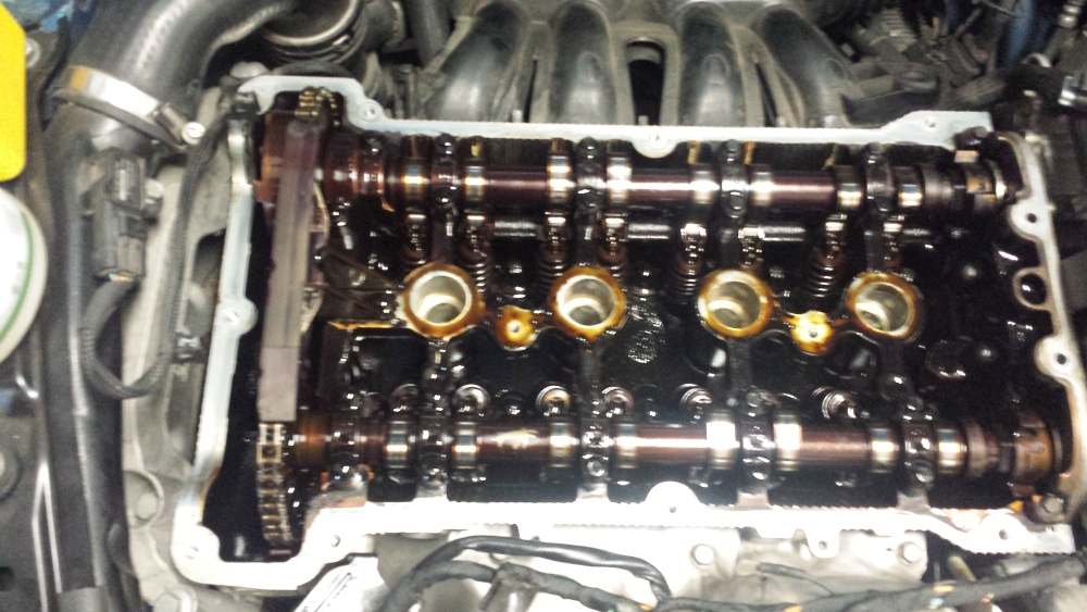

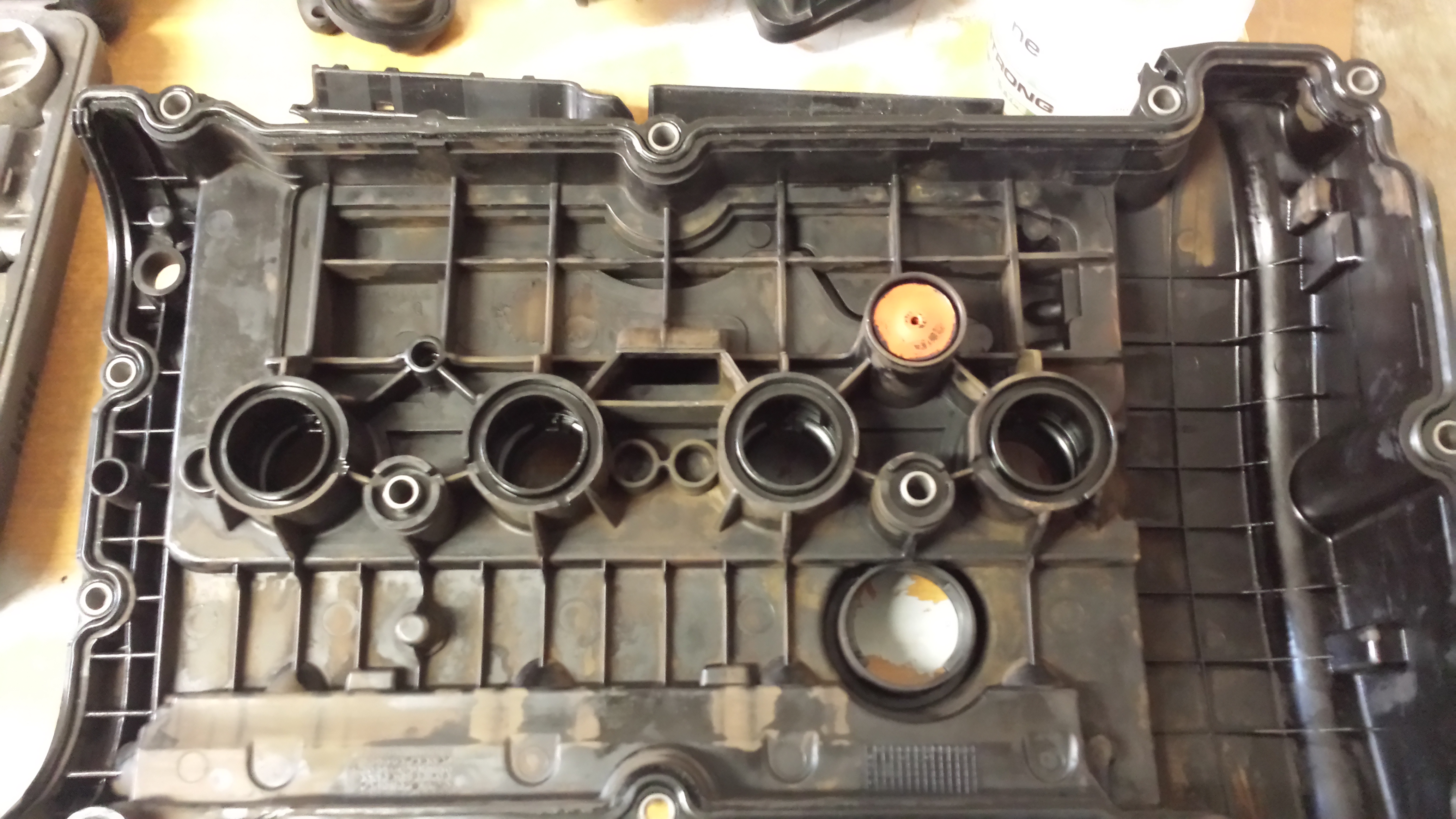

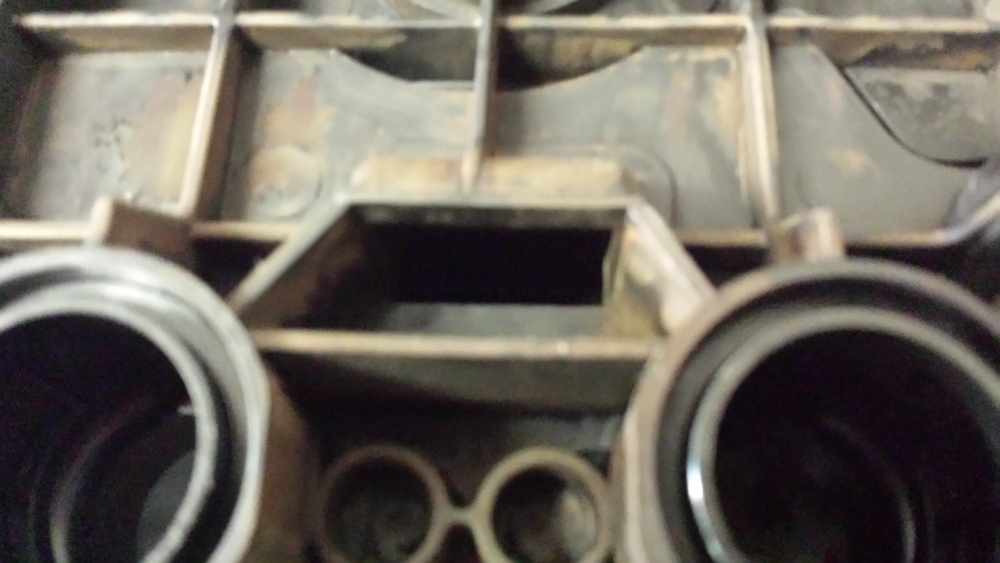

  16. Buonasera . ho potuto fare un tentativo, ho smontato il coperchio punterie lavato con benzina individuato almeno 3 valvole a membrana una ben visibile nel vano coperchio foto (3)si apre in depressione , una foto (4) anche questa si apre in depressione e va collegata da un tubo verso il collettore aspirazione , altra foto (6) si collega con tubo sul manicotto che va dal filtro aspirazione verso la turbina nn sono riuscito a capire come funziona anzi mi pareva libera si muoveva muovendo il coperchio, nella foto (5) c'è un passaggio che si collega con queste valvole , la foto (7)e una valvola fissa a sfogo aperto che si trova verso il lato posteriore del coperchio vicino a quella del tubo che va al collettore aspirazione. ho lavato bene soffiato smosso le due a depressione e lavoravano ma nn ho ottenuto nessun risultato , Posso pero precisare alcuni punti . Il problema che si presenta e che avevo individuato come un soffio di pressione dal coperchio punterie nn e un soffio ma bensì una depressione , cioè il coperchio va come sottovuoto . se accendo il motore a tappo rabbocco olio svitato il tappo viene aspirato nn soffiato. il tubo che parte dal coperchio e va verso il collettore di aspirazione staccato crea aspirazione . Concludo il coperchio va in depressione . quando spengo il motore la depressione con relativo soffio in qualche secondo finisce .

  18. aggiornamento oggi a Brescia in una concessionaria Bmw ho parlato con un capo meccanico che gentilmente mi ha dato dei ragguagli : nel coperchio punterie ci sono dei condotti laterali che vanno a canalizzarsi e proseguono da quel tubo posteriore che avevo individuato e che conferma va a finire sul collettore di aspirazione . questi fori sono di piccolo diametro e tendono a incrostarsi . se si tappano creano il problema da me sentito. Naturalmente lui mi ha consigliato la sostituzione del coperchio costo del ricambio €400 circa . domani voglio provare a smontare il coperchio e vedere se ci fossa la possibilità di liberare questi passaggi.
