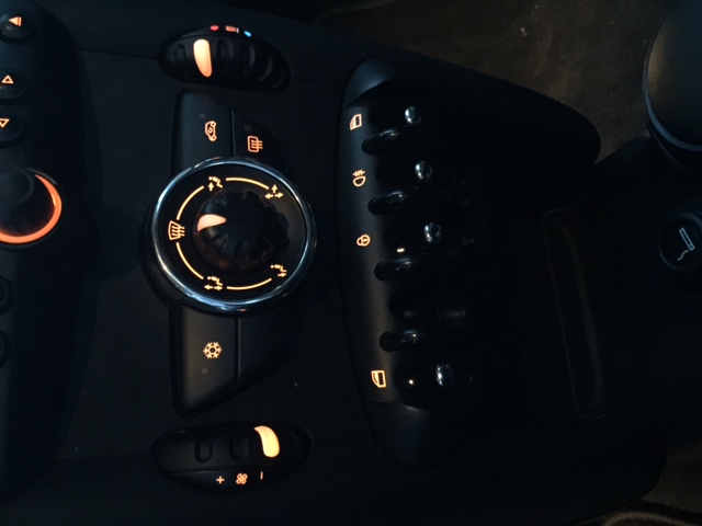

midunz Inviato 6 Dicembre 2015 Autore Segnala Condividi Inviato 6 Dicembre 2015 Ecco la foto richiesta. Link al commento Condividi su altri siti Altre opzioni di condivisione...
wwleone Inviato 6 Dicembre 2015 Segnala Condividi Inviato 6 Dicembre 2015 Sì, vedo che hai la centralina con il clima manuale (quindi cambiare un bel po' di pezzi....).Ti ha già indicato Pippomaccacco le varie problematiche...... secondo me non è semplice né a buon mercato..... Link al commento Condividi su altri siti Altre opzioni di condivisione...
