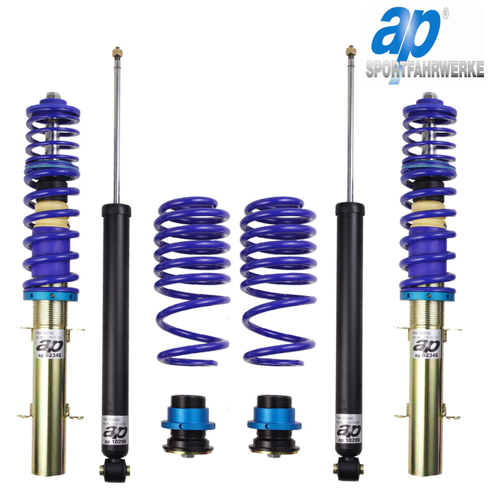

C'è l'assetto AP che costa 400/500 euro, è un ghiera.
Questi ? Oltre a questi dovrei comprare qualche altra cosa? tipo silent block o simili ? Grazie per queste informazioni
Si esatto! No, non devi comprare nient'altro... a meno che siano devastati quelli che hai su.
E' un assetto di "medio"... lo montano in tanti. E' comunque prodotto da KW.
L'ap è il minimo sindacale, ma per sola estetica va bene. In ogni caso non andrei troppo a risparmiare su un componente essenziale come l'assetto.
