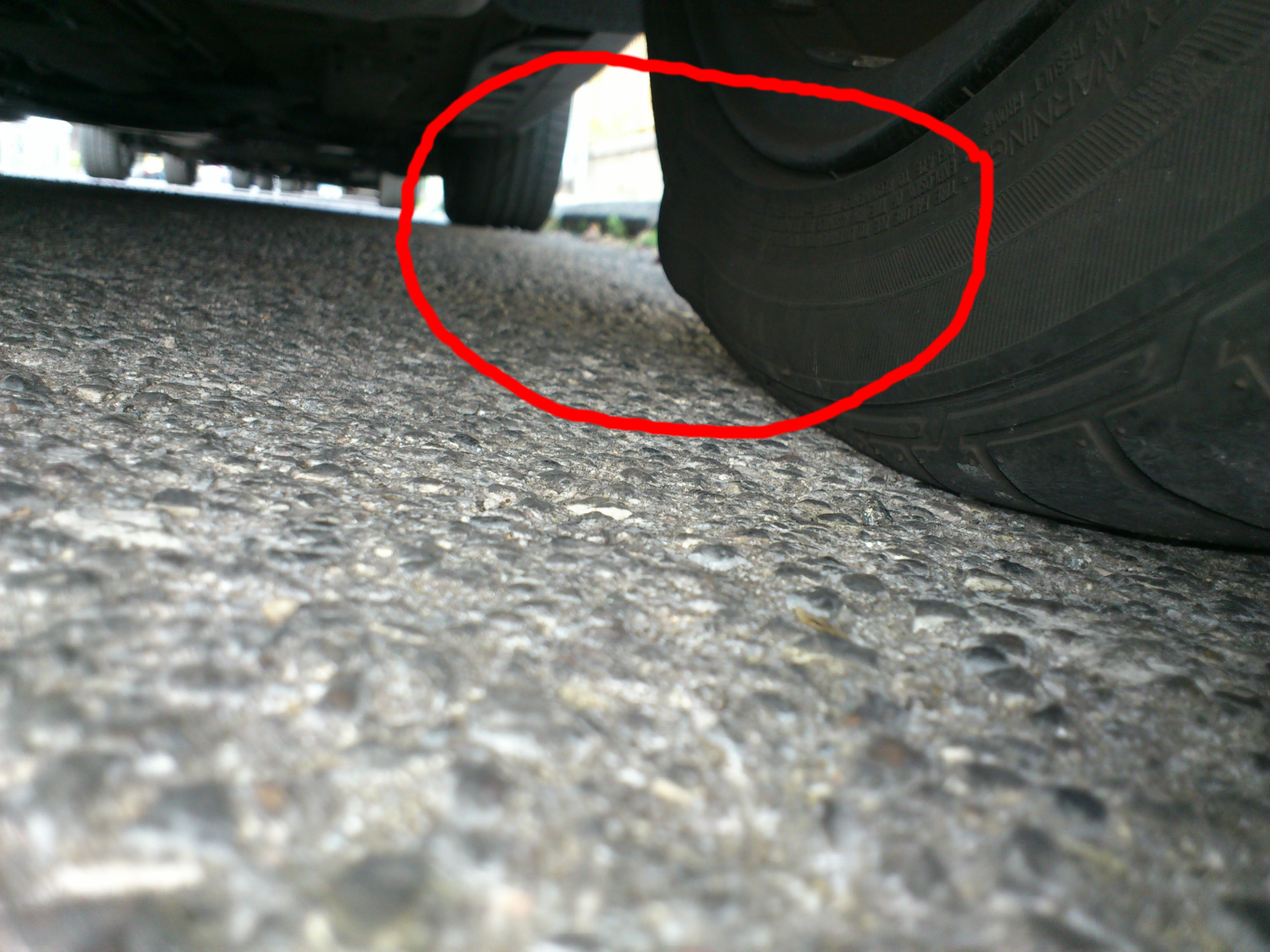

Salve a tutti,
ieri purtroppo ho preso una buca su ste strade di Roma del cavolo....per fortuna andavo piano ma ho sentito una botta grandissima...
Il cerchio è la ruota sembrano a posto....Vi chiedo pensate possa aver fatto qualche danno nascosto????
Grazie per i suggerimenti.

Mi dispiace. Verifica che l'auto va dritta.
E controlla fra qualche giorno se ti dovessero apparire delle bolle nel fianco.
Va bene..... la macchina sembra vada dritta...verificato stamattina.....
nei prossimi giorni vedrò se appare qualche bolla sul pneumatico...
Grazieeeee
Verifica la gomme e se la parte esterna del cerchio ha delle parti deformi. Per scrupolo potresti controllare la convergenza, ma se il volante è dritto non è necessario.
