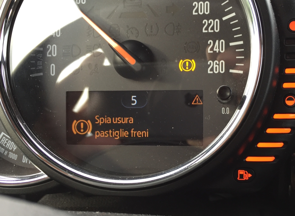

In realtà le spie accese sono due, appena riesco metto la foto!

Immagino che la spia sia gialla. Vai tranquillo e aspetta il tagliando.
Queste sono le spie!
1) controlla (o fai controllare) a vista il consumo reale delle paste
2) se è OK prova a cercare di resettare il cdb (nelle vecchie lo si poteva fare, non so in questa F5x)
3) aspetta che diventi rosso l'avviso e cambia paste e sensori
Io di spia ne vedo una, ma pelo nell'uovo a parte non sarai a livello critico. Anche se ti si accende la spia rossa hai comunque del margine, non è che ti si accende quando sei a zero.
Ok quindi aspetto che diventi rossa!
c'é anche quella all'interno del riquadro, ma immagino sia quella generica per avvisare dell'altra.
