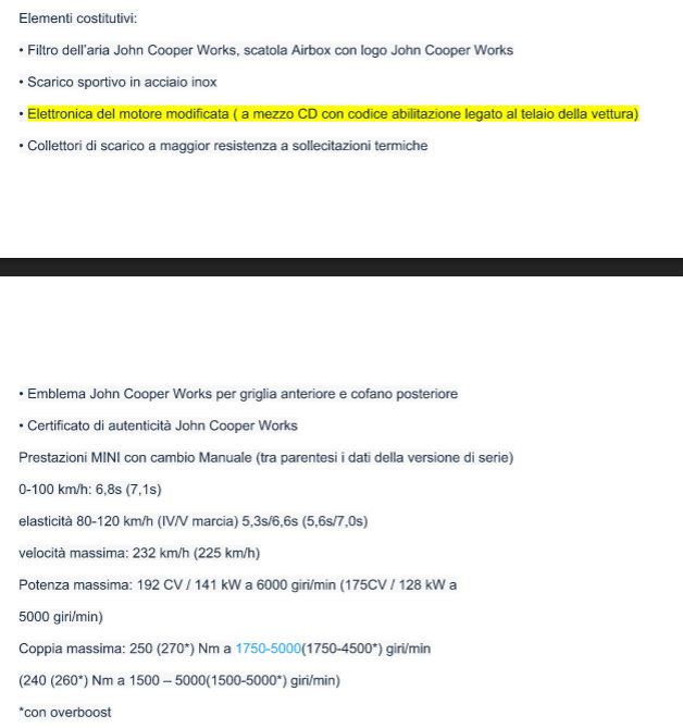

Grazie cippy, e in effetti ho trovato un kit upgrade per R56, dove parla proprio di un CD. Quello che mi chiedo ora, questo cd arrivava a bmw e li restava, oppure viene consegnato al proprietario? inoltre parla di "codice legato al telaio vettura", quindi mi chiedo come faccia io ad avere un cd del genere. Immagino che montando il JCW con mia centralina funzioni tutto, ma mappato male, alla più brutta potrei far rimappare da qualcuno, se bmw si rifiuta di aiutarmi in questo senso
Credo che per sbloccare il cd ed installarlo c'era bisogno di una password che dava bmw  solo in seguito all'inserimento di un numero di telaio, che così entrava in memoria e non poteva essere più usato.
