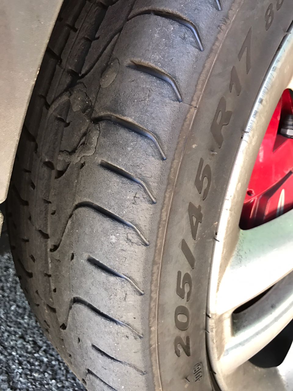

Questa è la foto di 1 amico dopo "qualche" giro in pista con 1 MINI F56  JCW pepata (con mod. JB4):
Quello in foto è il classico graining che si forma per svariati motivi, in particolare quando gli angoli non sono adeguati e fanno scivolare il pneumatico..la mescola Pzero è più morbida di altri pneumatici stradali standard, quindi del tutto normale. Con delle Pilot Super Sport se ne sarebbe formato ancora di più, tanto per citare un'altra gomma..
