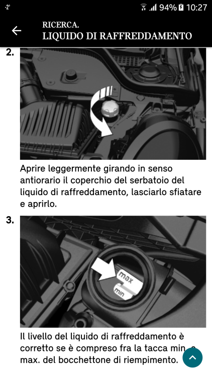

Ciao qualcuno sa per caso come si fa a controllare il livello del liquido refrigerante? Ho aperto il vano motore e, anche con la torcia, non si capisce una mazza.. Ho svitato il tappo del serbatoio del liquido e, a motore freddo, non vedevo nulla..
Dal manuale della MINI (visto con l'APP MINI DRIVER'S GUIDE utilissima ti consiglio di scaricartela):
Grazie 1000! Scaricata! :clap:
