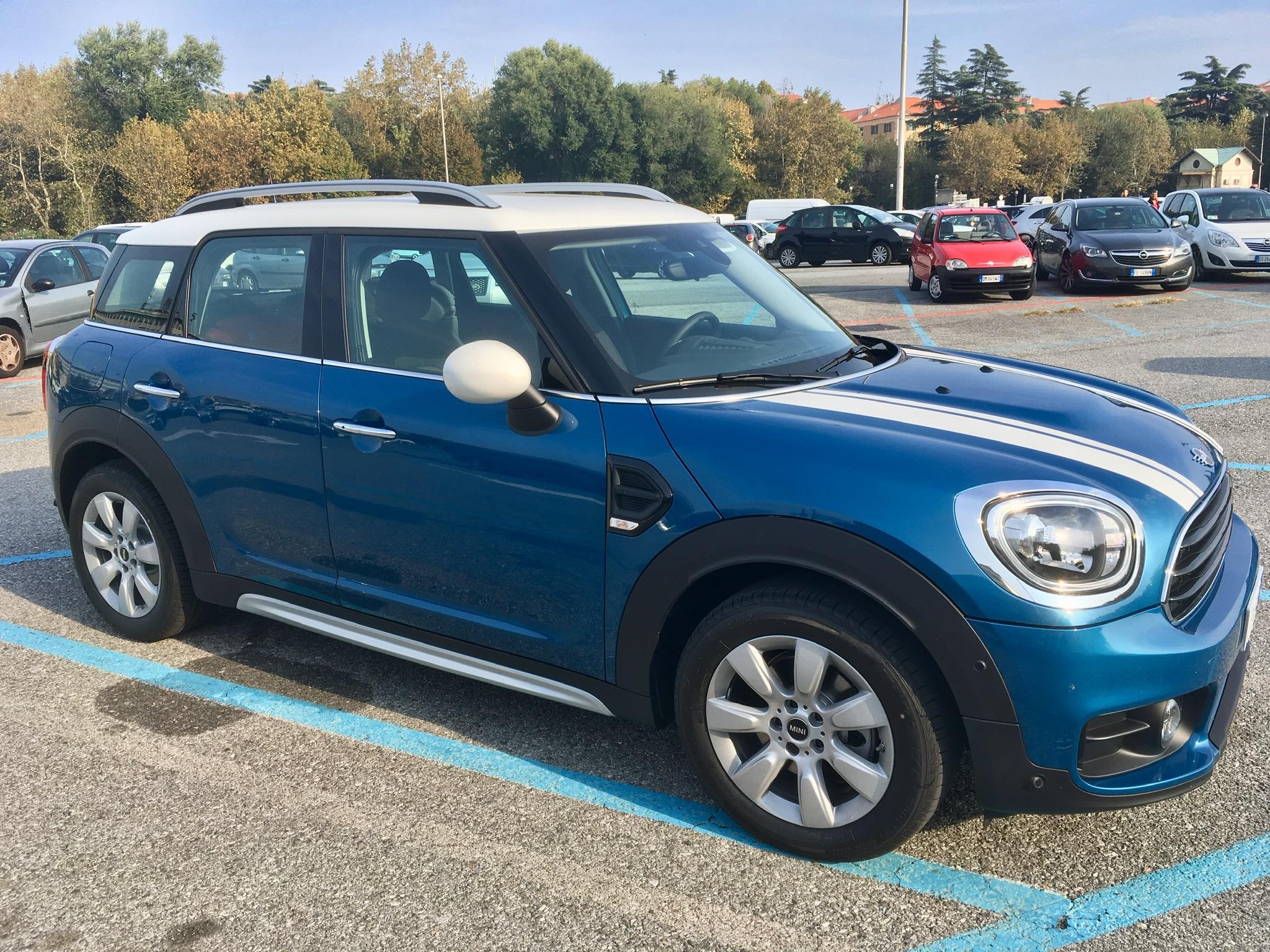

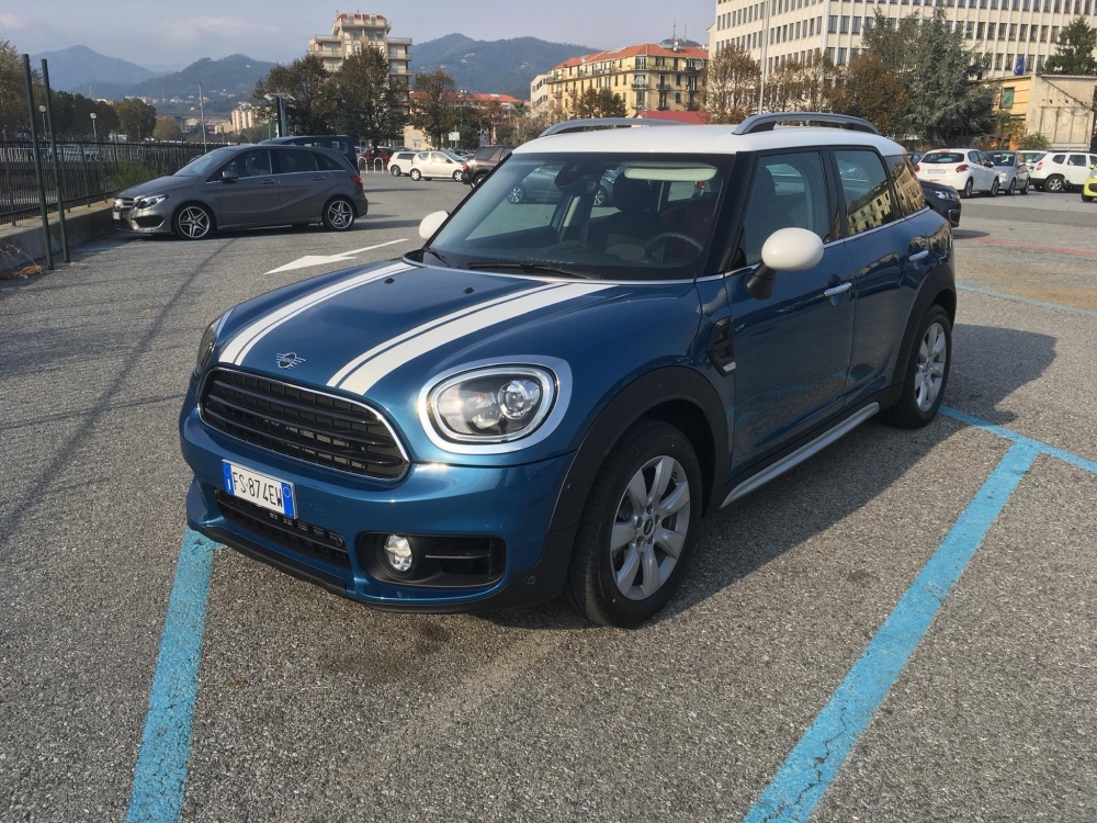

Qualora fossi interessato vendo 4 cerchi per F60 Imprint Spoke da 17” .......con sensori pressione , no runflat , eventualmente con gomme nuove con solo 2000 km .....
