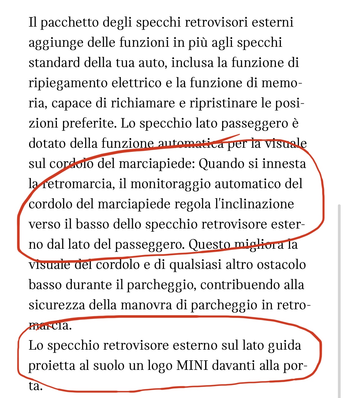

Marcomc Inviato 4 Luglio 2021 Segnala Condividi Inviato 4 Luglio 2021 (modificato) Buongiorno, Ho preso da poco la nuova Cooper 3 porte come potete vedere nell’apposito 3d qui sotto, mi sono però accorto che mancano due caratteristiche che dovrebbero essere incluse nel pacchetto comfort incluso a sua volta nel JCW pack, ovvero lo specchietto lato passeggero non si inclina quando si mette la retro e manca la proiezione del logo da sotto lo specchietto lato guidatore. Secondo voi? Per quanto riguarda la proiezione del logo sono state sostituite le calotte con quelle con la UJ, di seguito la descrizione del pacchetto Grazie Marco Modificato 4 Luglio 2021 da Marcomc Link al commento Condividi su altri siti Altre opzioni di condivisione...

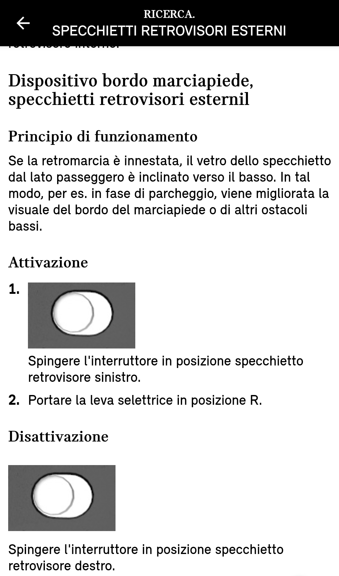

cippy Inviato 4 Luglio 2021 Segnala Condividi Inviato 4 Luglio 2021 Per il movimento dello specchietto devi spostare il selettore di regolazione dello specchietto. Link al commento Condividi su altri siti Altre opzioni di condivisione...
Marcomc Inviato 4 Luglio 2021 Autore Segnala Condividi Inviato 4 Luglio 2021 9 minuti fa, cippy ha scritto: Per il movimento dello specchietto devi spostare il selettore di regolazione dello specchietto. Cioè? Deve essere impostata la levetta a destra? grazie Link al commento Condividi su altri siti Altre opzioni di condivisione...
wwleone Inviato 4 Luglio 2021 Segnala Condividi Inviato 4 Luglio 2021 2 ore fa, Marcomc ha scritto: Cioè? Deve essere impostata la levetta a destra? grazie No a sx. Ti consiglio di scaricare la APP MINI Driver's Guide che ti risolverà tantissimi dubbi in pochissimo tempo. Link al commento Condividi su altri siti Altre opzioni di condivisione...

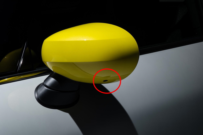

wwleone Inviato 4 Luglio 2021 Segnala Condividi Inviato 4 Luglio 2021 Per le calotte controlla se è presente il foro nella parte inferiore, sicuramente NO e quindi non proietterà il logo. o cambi unuovamente le calotte con quelle ad hoc (foro presente) oppure ti armi di drimmer e pratichi un foro in corrispondenza (non so se sia consigliabile). Se guardi la calotta guidatore originale dovresti avere il foro Link al commento Condividi su altri siti Altre opzioni di condivisione...

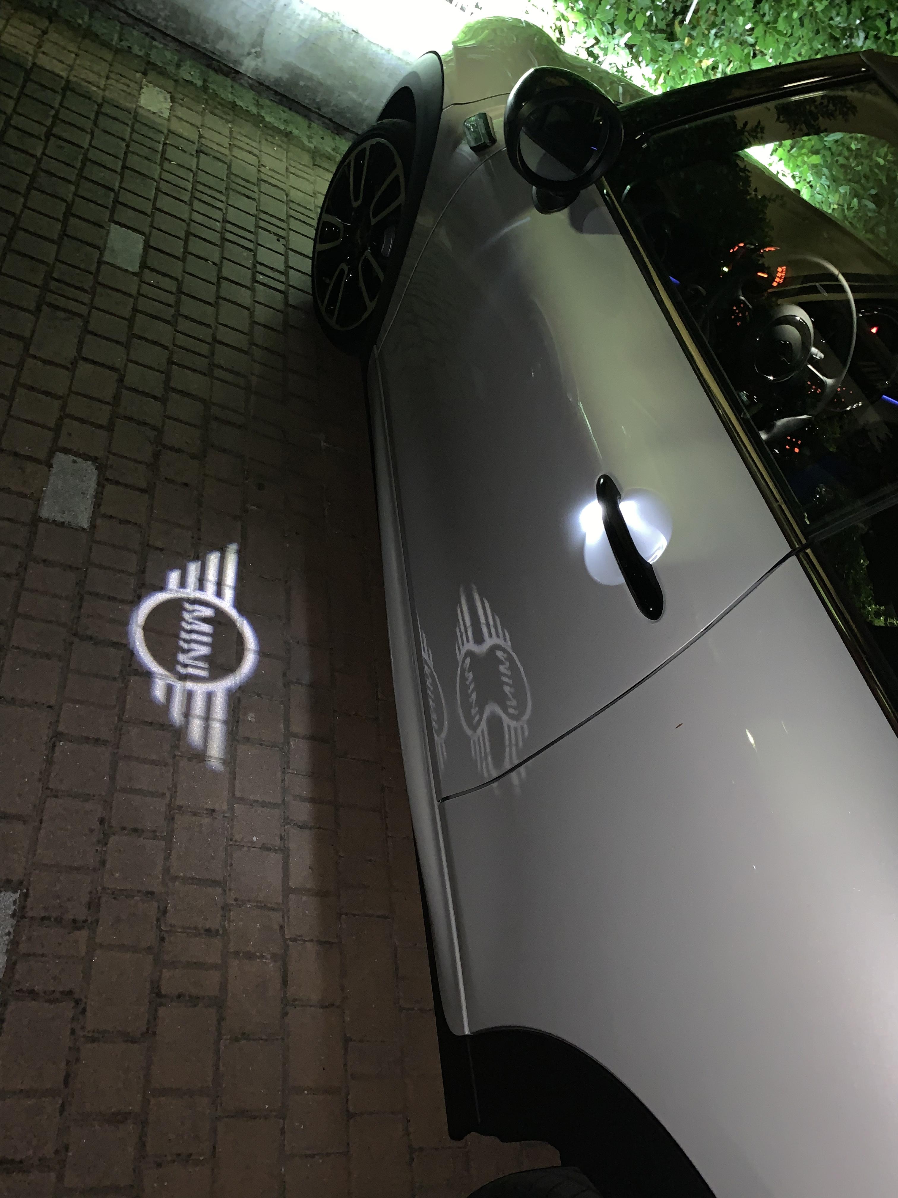

Marcomc Inviato 5 Luglio 2021 Autore Segnala Condividi Inviato 5 Luglio 2021 Si Il 4/7/2021 at 13:59, wwleone ha scritto: Per le calotte controlla se è presente il foro nella parte inferiore, sicuramente NO e quindi non proietterà il logo. o cambi unuovamente le calotte con quelle ad hoc (foro presente) oppure ti armi di drimmer e pratichi un foro in corrispondenza (non so se sia consigliabile). Se guardi la calotta guidatore originale dovresti avere il foro Si, provato con la levetta a sinistra e funziona, resta da risolvere il problema del foro, certo voglio dire che conoscere un po meglio ciò che si vende non sarebbe male eh! Link al commento Condividi su altri siti Altre opzioni di condivisione...

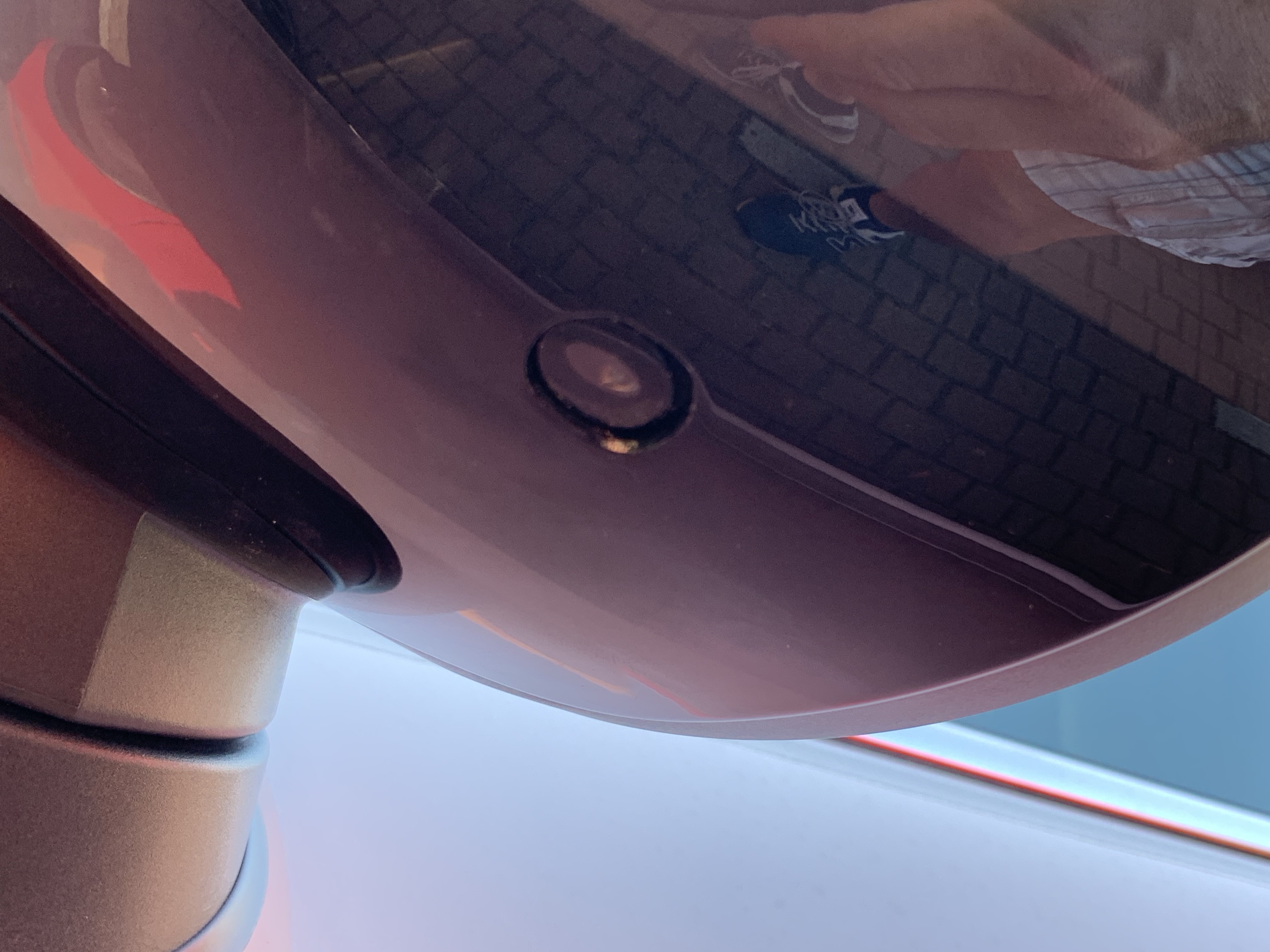

Marcomc Inviato 7 Luglio 2021 Autore Segnala Condividi Inviato 7 Luglio 2021 Foro… fatto Link al commento Condividi su altri siti Altre opzioni di condivisione...
wwleone Inviato 7 Luglio 2021 Segnala Condividi Inviato 7 Luglio 2021 Quindi ora tutto ok ? Link al commento Condividi su altri siti Altre opzioni di condivisione...
Marcomc Inviato 7 Luglio 2021 Autore Segnala Condividi Inviato 7 Luglio 2021 3 ore fa, wwleone ha scritto: Quindi ora tutto ok ? Yes! Link al commento Condividi su altri siti Altre opzioni di condivisione...
