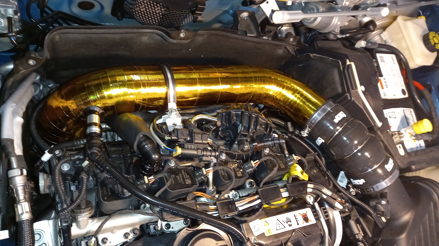

Ho installato Hardpipe di aspirazione ad alto flusso delle Forge . Ho acquistato anche il loro nastro riflettente per il calore . Con infinita pazienza e tanto tempo ho applicato nastro sul tubo .

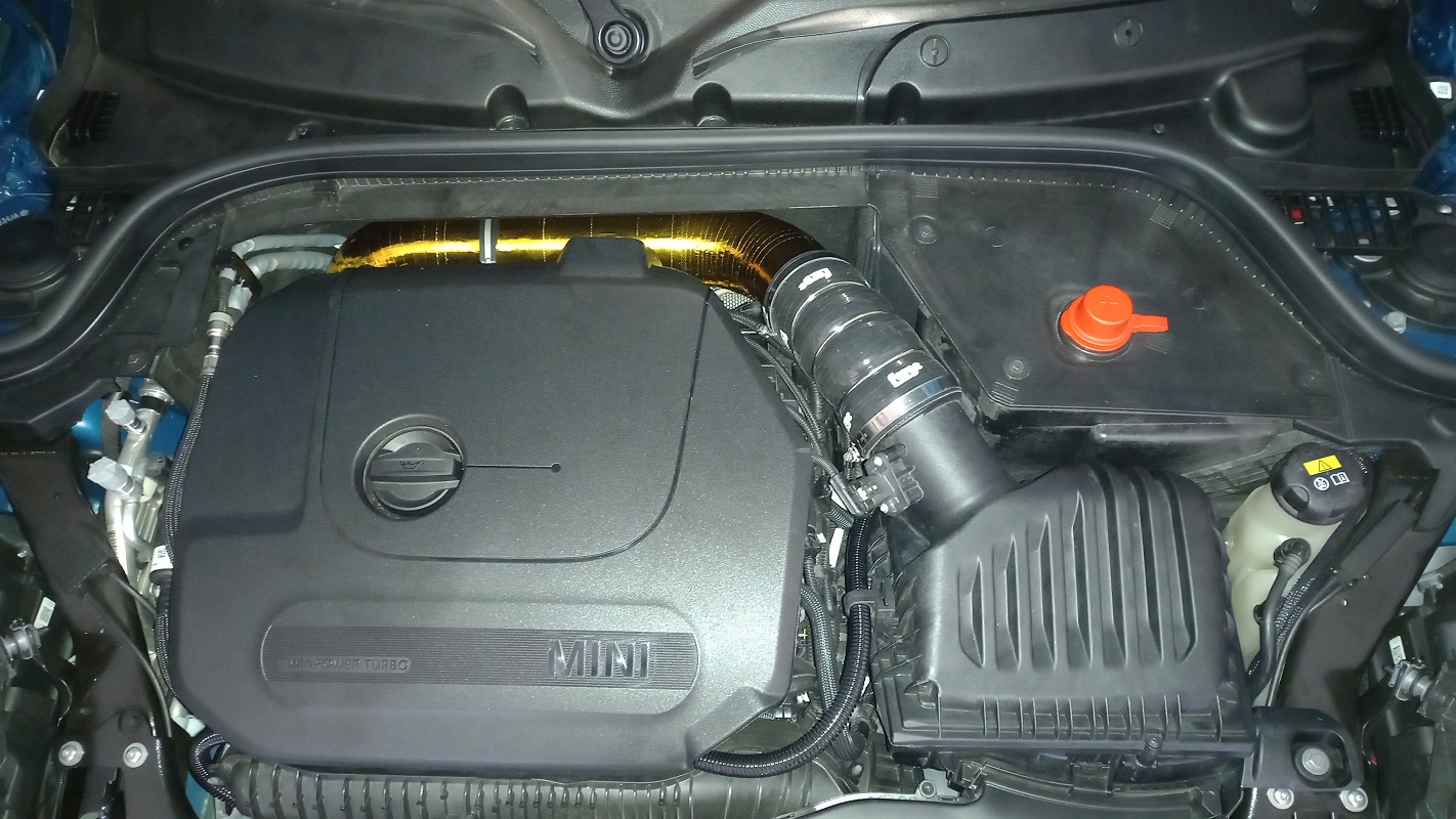

Per informazione dopo alcune settimane ho smontato questo kit . Il manicotto di silicone tra tubo alluminio e coperchio air box è troppo rigido e non assorbe del tutto gli spostamenti motore . Di conseguenza il tubo alluminio del kit , nonostante sia in parte fermato dalla fascetta ricoperta di gomma  , si muoveva . Questi spostamenti si ripercuotano anche su innesto tra tubo alluminio ed ingresso turbina.  Forse non ci sarebbero mai state conseguenze , anche perché questo prodotto è in commercio da tempo e non ho mai letto sui vari forum mai nessun problema in merito , ma la cosa non mi garbava . Ho preferito rimontare tubo originale .

Riguardo a quello che ti è successo, come già anticipavi, sostituendo la seconda parte del risonatore OEM con quella in silicone rigido è normale perdere quel gioco. Potresti risolvere montando anche l’intake.
Nel mio caso, ad esempio, montando quello della MST, non avrei la stessa rigidità che riscontri tu, perché — nonostante lo scudo termico — il filtro e il suo tubo possono comunque muoversi.
È un peccato, dopo tutto quel lavoro: avrai dovuto smontare parecchio.
