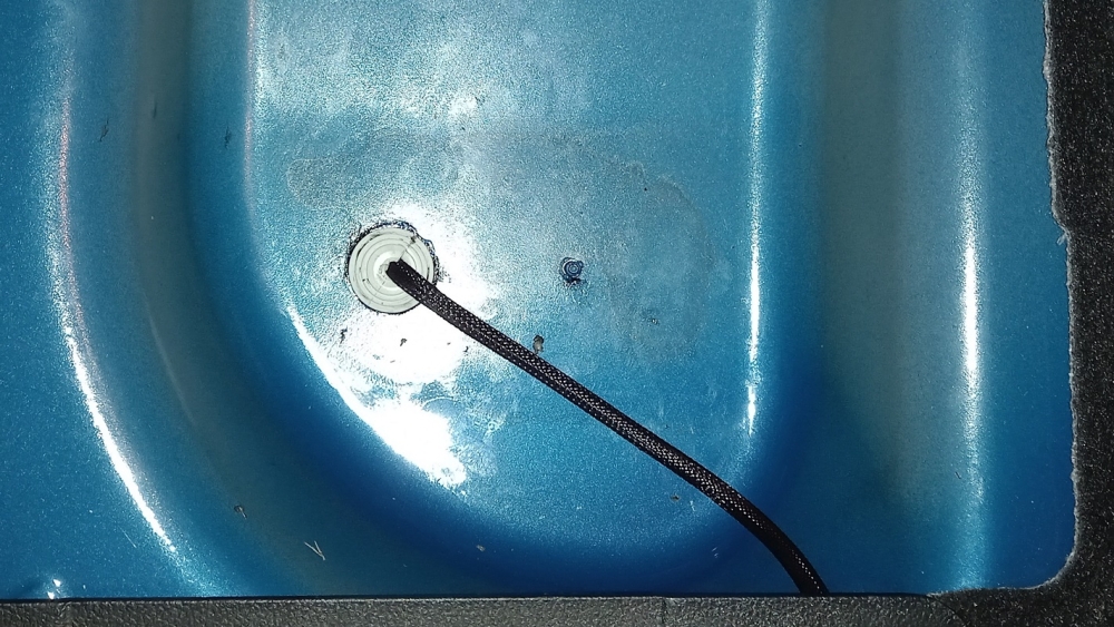

Passo allora all'acquisto cat back con valvola della Ragazzon 50.0978.84. Installazione non è stata così semplice come credevo . Hanno fatto aggiornamento valvola di scarico rispetto foto sul catalogo . Ora è inclinata verso sinistra . Il cavo comando valvola è da fare uscire tra giunzione due scudi termici . Per sicurezza ho avvolto la spezzone cavo interessato con nastro riflettente calore . Ho fatto passare cavo comando valvola da foro che c'è sotto kit riparazione gomma . Ho utilizzato un passa parete da elettricista tagliato e re incollato dopo aver infilato il cavo . Un giro di silicone tra passa parete e lamiera . Credo che la soluzione garantisca una buona tenuta all'acqua .

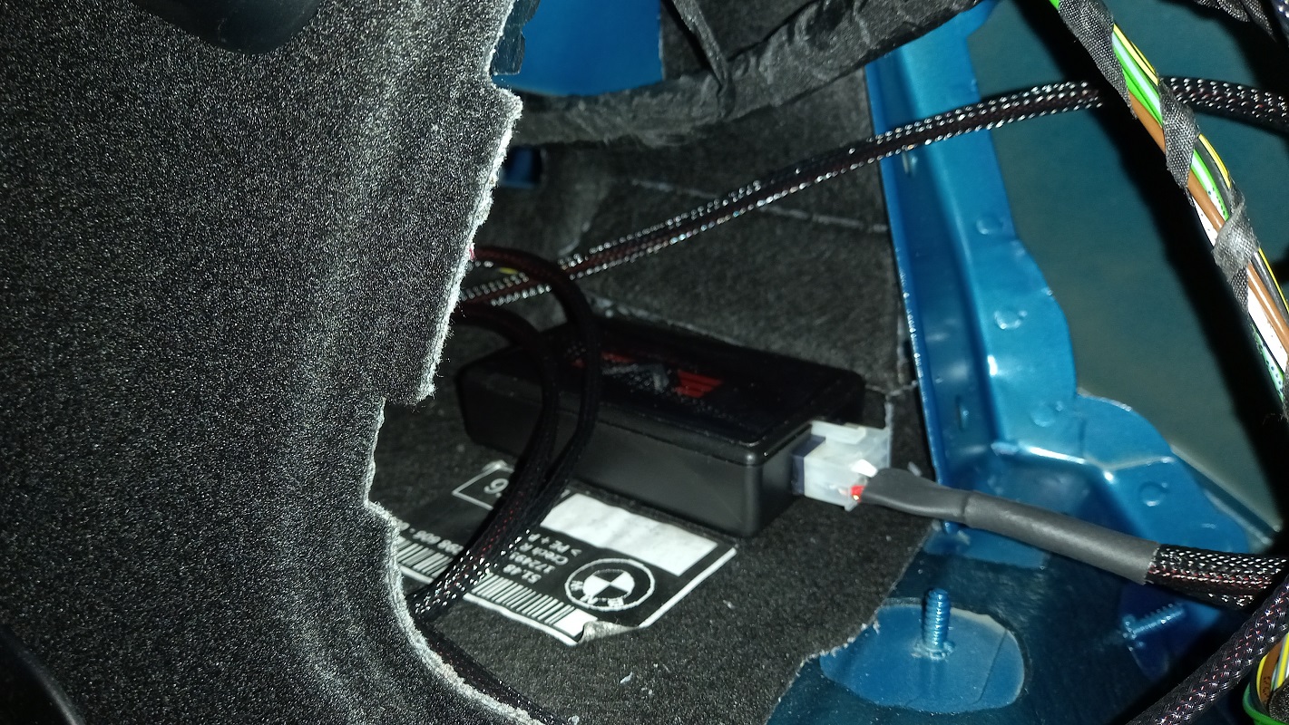

Ho posizionato centralina nel vano dietro lo sportellino a DX nel bagagliaio . Basta mettere del velcro adesivo sotto centralina e questa rimane bloccata sulla moquette dell'auto . Ho preso corrente da presa stile accendisigari affianco alla luce bagagliaio  .

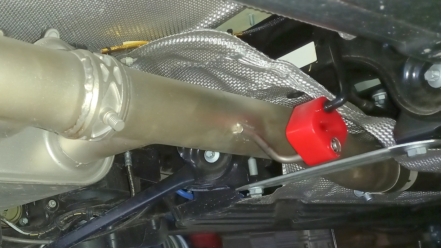

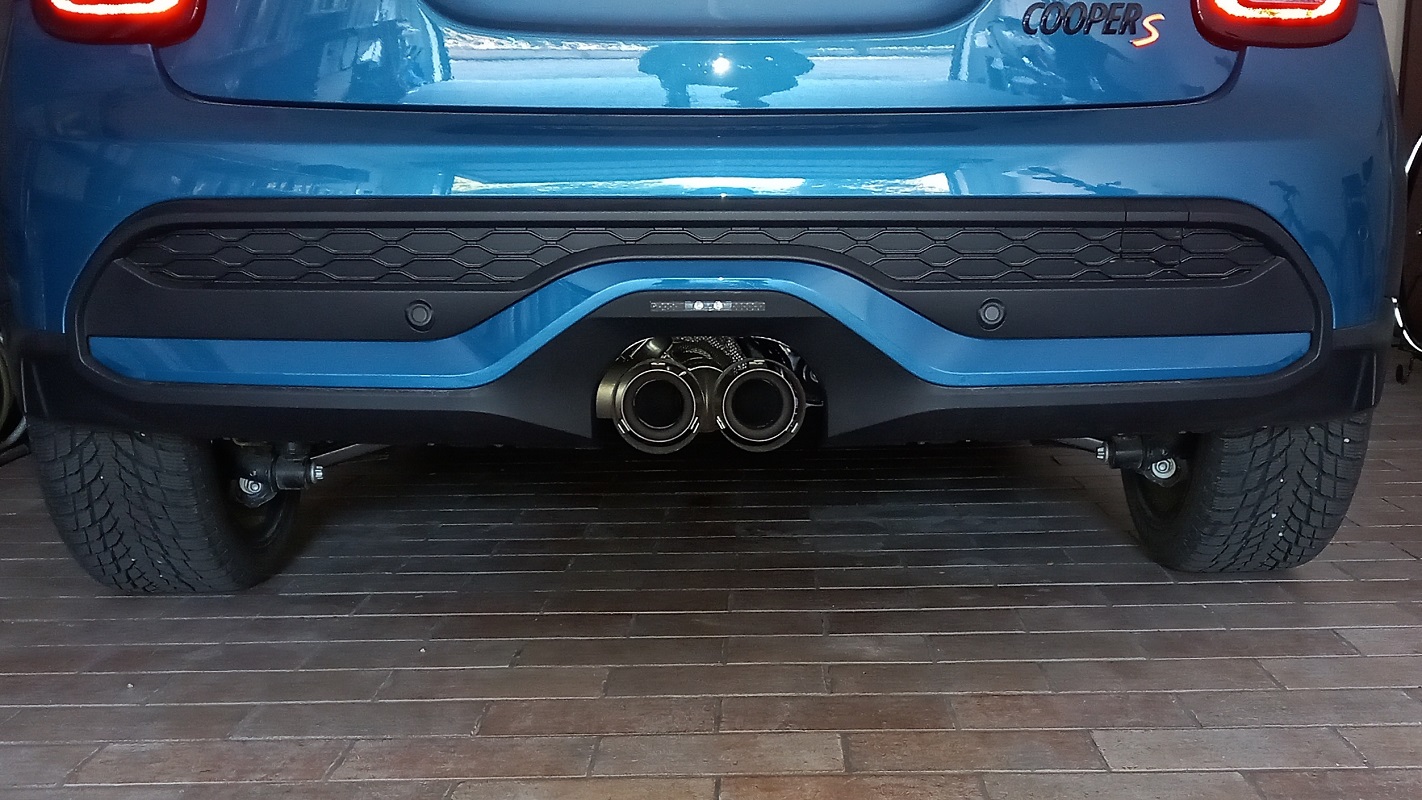

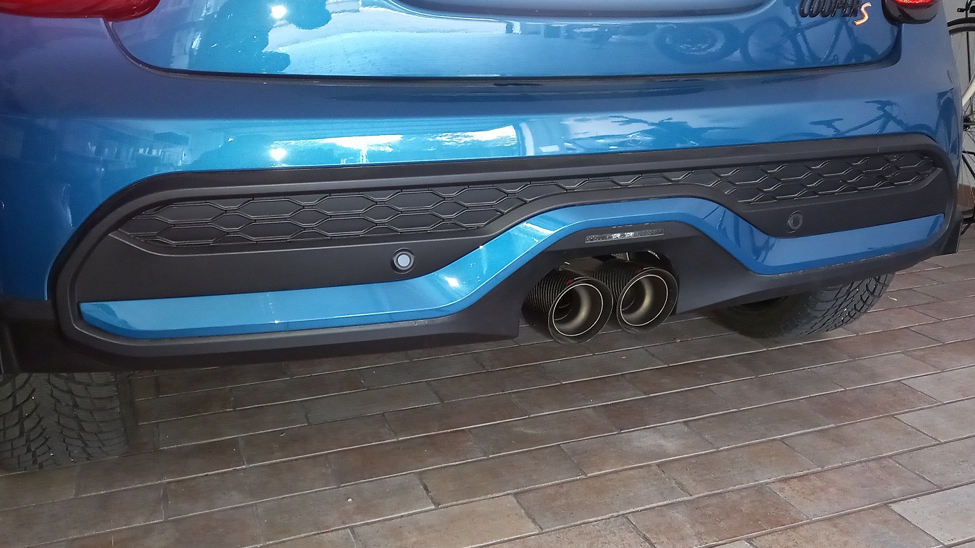

I veri problemi ci sono stati per posizionare centrato il terminale nella nicchia del paraurti . Il terminale rimaneva troppo basso e verso DX .  Il tondino D 10 per supporto in gomma saldato sul tubo non aveva una posizione corretta . Il supporto in gomma rimaneva "svergolato" e inclinato . Ho dovuto scaldare il tondino ( ovviamente a scarico smontato dall'auto ) con bunsen portatile fino a farlo diventare rosso e con un piega ferro da carpentiere correggere la piega . Ho acquistato due supporti in silicone della Power Flex https://www.powerflex-deutschland.de/powerflex-universal-exhaust-mount-for-bmw-e84-x1-2008-2015.html . Si deformano molto meno degli originali tenendo terminale + vicino al paraurti di 5 mm . Inoltre per evitare uscita supporto in gomma ho usato anello arresto per alberi senza gola al posto fascetta stringi tubo .

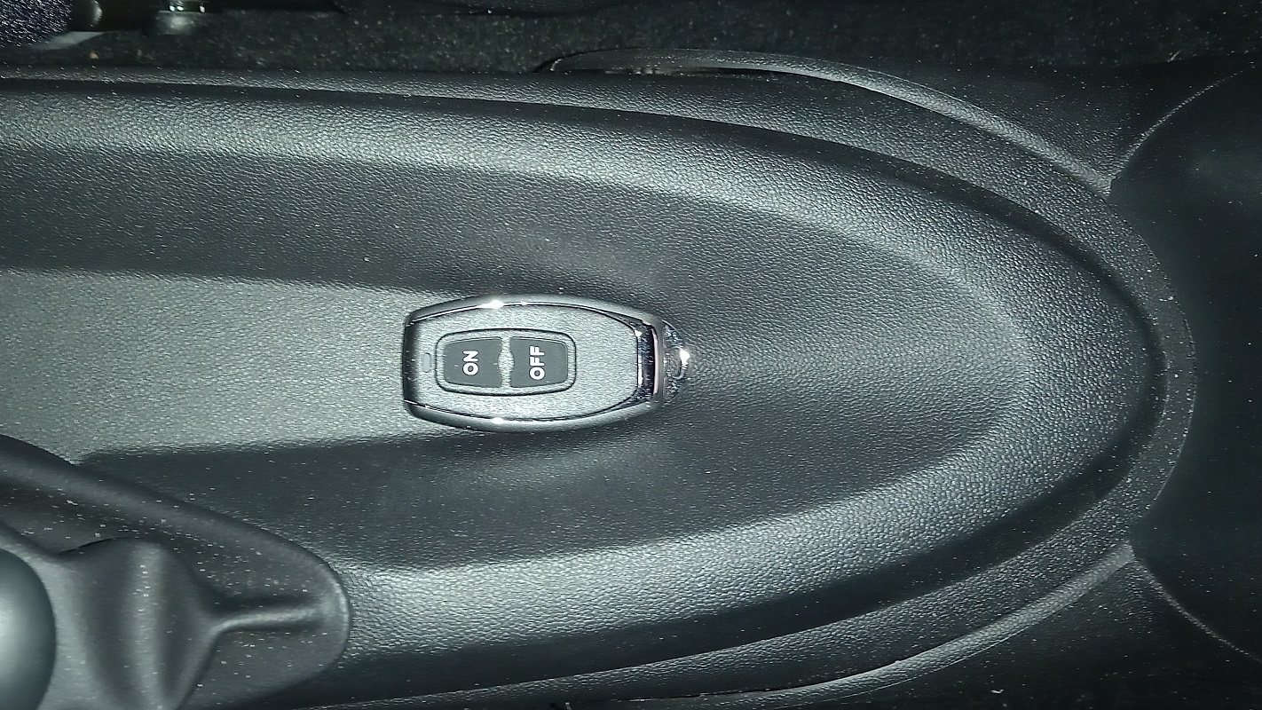

Finalmente adesso è posizionato come piace a me. Ho fissato telecomando con velcro adesivo nella consolle centrale ( n.b. ho installato versione senza bracciolo ) .
Il sound di scarico è fantastico . A valvola chiusa ha una bellissima tonalità , assolutamente non invadente e fastidiosa nei lunghi viaggi , a valvola aperta è da "teppista" .

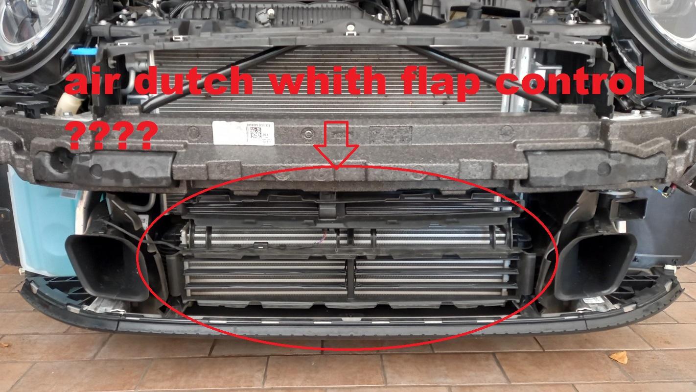

Se non vuoi un calo drastico delle prestazioni in estate un up grade dell' intercooler e sicuramente consigliato . Credo che già eliminando sistema ad alette per parzializzare flusso aria su intercooler si possano migliorare le cose senza nessun costo .
