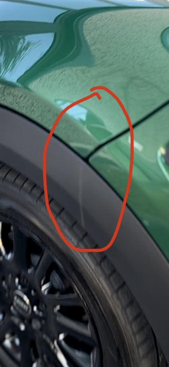

Non stavo dando peso a questa cosa, ma ora sta diventando evidente.
Tutte le volte che lavo la macchina, sulla parte anteriore sinistra, sopra il passaruota, si forma una riga grigia. Proprio nell’angolo del cofano, se lo tocco con il dito, sento una puntina di grasso che colando con l’acqua del lavaggio provoca il difetto.
Intorno casa c’è un altra F56 2021 che ha lo stesso problema, solo molto più evidente e brutto.
Nella foto sembra leggero ma sta peggiorando ad ogni lavaggio. Domani apro il cofano per capire, ma è sicuramente un problema di base del modello.
Modificato da Melchio85
Se fai una ricerca troverai alcune info in merito: cola la cera / sostanza che è stata messa nello scatolato del cofano.
Fanno quasi tutte, chi + chi -, così...
Stamani ho aperto il cofano e ho notato proprio quello cha hai scritto. C’è una fessura di pochi cm..viene da li.
Sarebbe da chiudere con del silicone o roba simile
