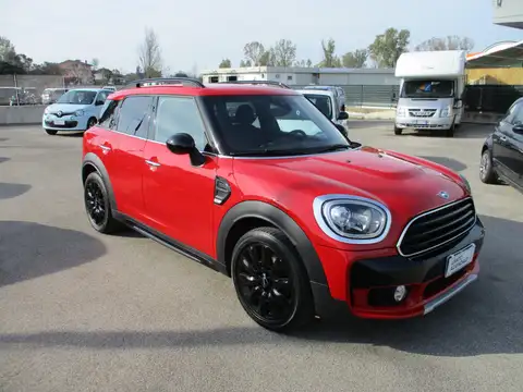

Salve a tutti, abbiamo comprato una MINI usata, ma come facciamo a capirne L allestimento ?(non so se la sezione giusta questa).
il codice riportato sul libretto è FMX YZ11 DHW5000L0.
ovviamente sappiamo che è una countryman one D , ma per quanto riguarda i vari pacchetti(hype business etc) non siamo riusciti a trovare un codice da nessuna parte. Qualcuno sa come trovarlo? Ho controllato anche con il vin ma non da moltissime informazioni sulla versione.
Grazie Vam per avermi spostato il topic. Si ho inserito proprio il Vim su bimmer.work
Anche lui riporta modello F60 / YZ11 è tutti gli optional ma nulla sul tipo di versione. Forse dovrei dedurlo io dai vari optional?
Devo dire ad occhio assomigli alla versione Baker Street. Per i vetri, specchietti, cerchi e vari dettagli neri.

Quasi quasi ti sposterei nel Miniritratto così potresti mettere altre foto per presentare la tua Mini e per cercare di capire meglio, ma per ora rimaniamo qui… 😉
La Baker Street se non erro prevedeva altre colorazioni e non la tua…
Si effettivamente. Calcolando che di serie ha anche i 17 mentre la nostra monta dei 18 Spoke black

Questa per precisione è la lista optional. Il colore è un Chili-red (851). Potrebbe essere una Hype? anche se non ha il bagagliaio automatico

Credo sia proprio una Baker street, magari per il mercato Spagnolo (essendo la prima immatricolazione dell'auto proprio in Spagna.)
Il colore almeno sul mercato italiano non veniva riportato il Chili Red, magari per la Spagna cambiavano i colori e le configurazioni.
Chiederò in MINI comunque appena ho modo, ho il tagliando prenotato per settembre.
