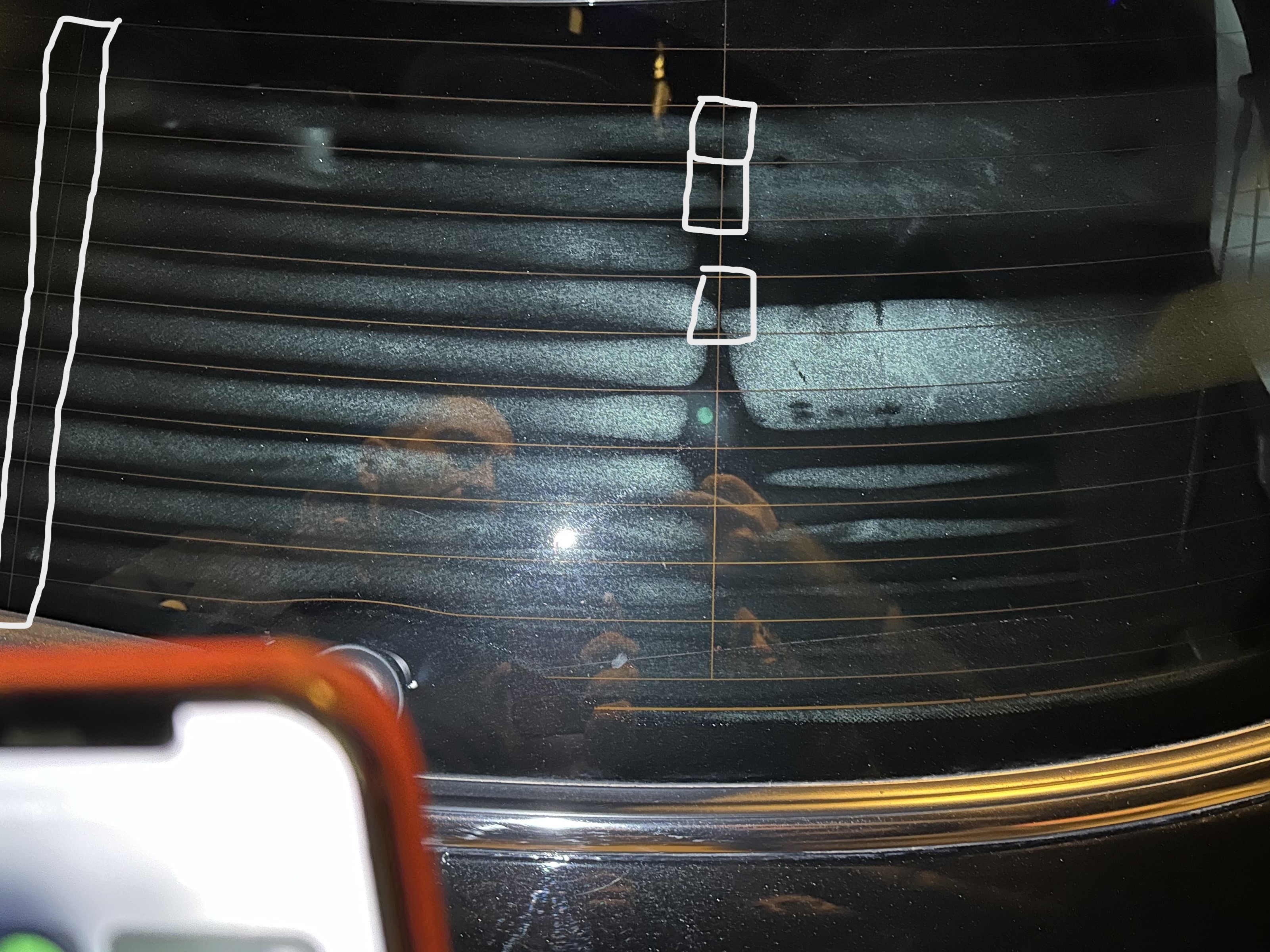

Salve!! Ho appena comprato una MINI Cooper D 2017.
Sto cercando di sbrinare il lunotto posteriore, ma si accende la spia ma il lunotto non si sbrina. La spia rimane accesa fino ad un certo punto e poi si spegne.
sapreste aiutarmi?

Se non si sbrina inizierei dalle "solite cose": fusibile e/o corrente in arrivo allo sbrinatore del lunotto e controllo visivo se ci fossero delle interruzioni nei fili di resistenza.
@wwleone queste secondo te sono interruzioni del lunotto?

Se ci sono parti sbrinate e altre no potrebbero essere.
Oppure è stato lavato il vetro con 1 prodotto non perfettamente spalmato bene.
Credo sia necessaria una verifica da parte di un professionista.
