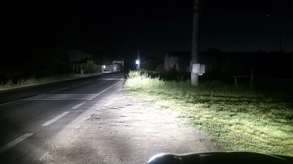

Lampadine montate, la luce non acceca, è bassa, e l'effetto è molto gradevole, dopo le provo e vi faccio sapere.
no sopra al momento ho lasciato le Philips alogene normali, sotto invece Philips a LED
Ho fatto un giretto e ho provato le luci, tutta un altra cosa, si vede molto meglio il bordo della strada, ho provato anche in una strada completamente buia e si vede da dio con questi fendinebbia, veramente ottimo
Si vede anche un po di più in profondità, e quando accendo gli abbaglianti il fascio di luce è tutto bello uniforme

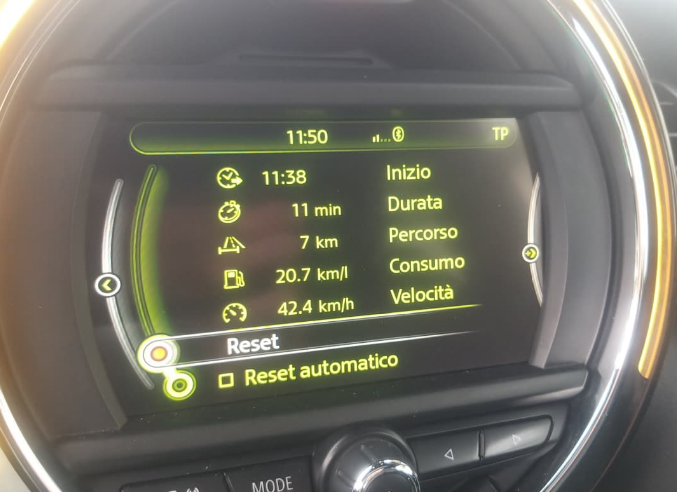

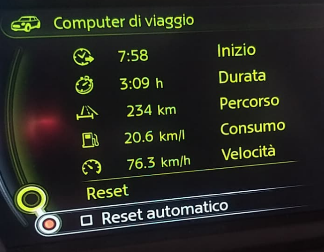

Ciao a tutti, volevo condividere con voi i risultati del computer di bordo della mia Nugget, ho registrato i consumi sia nell'uso urbano, quindi traffico, rondò e semafori e anche nell'uso autostrada + urbano (alcuni tratti a 130kmh altri a 90kmh). Questi risultati sono stati ottenuti con gomme tutt'altro che orientate all'efficienza, le Nokian Snow Proof Performance XL da 205 45 r17.
Direi degli ottimi risultati per un auto che ha prestazioni comparabili con quelle delle vecchie hot hatch leggere tipo Saxo VTS, C2 VTS, Yaris TS e cosi via...

Ultimo aggiornamento, ho sostituto le lampadine H4 con altre Philips a LED, l ho fatto perchè dove abito attualmente ci sono parecchie strade non illuminate e credetemi che non è bello non vedere la strada o non farsi vedere...
Risultato mostruoso, con gli anabbaglianti non acceco nessuno, la forma del fascio luminiso e il cut off è identico a quell alogeno,
Con gli abbaglianti accesi e i fendinebbia (con lampadine H8 a LED Philips che avevo messo qualche mese fa) il risultato è ancora piu bello, si riesce ad illuminare molto lontano (spot) e avere un fascio molto largo (flood, tipo corner light rally), la luce con gli abbaglianti accesi arriva a una distanza di circa 120m
In totale sono 6600 lumen (1500x2 H4 +1800x2 H8).
