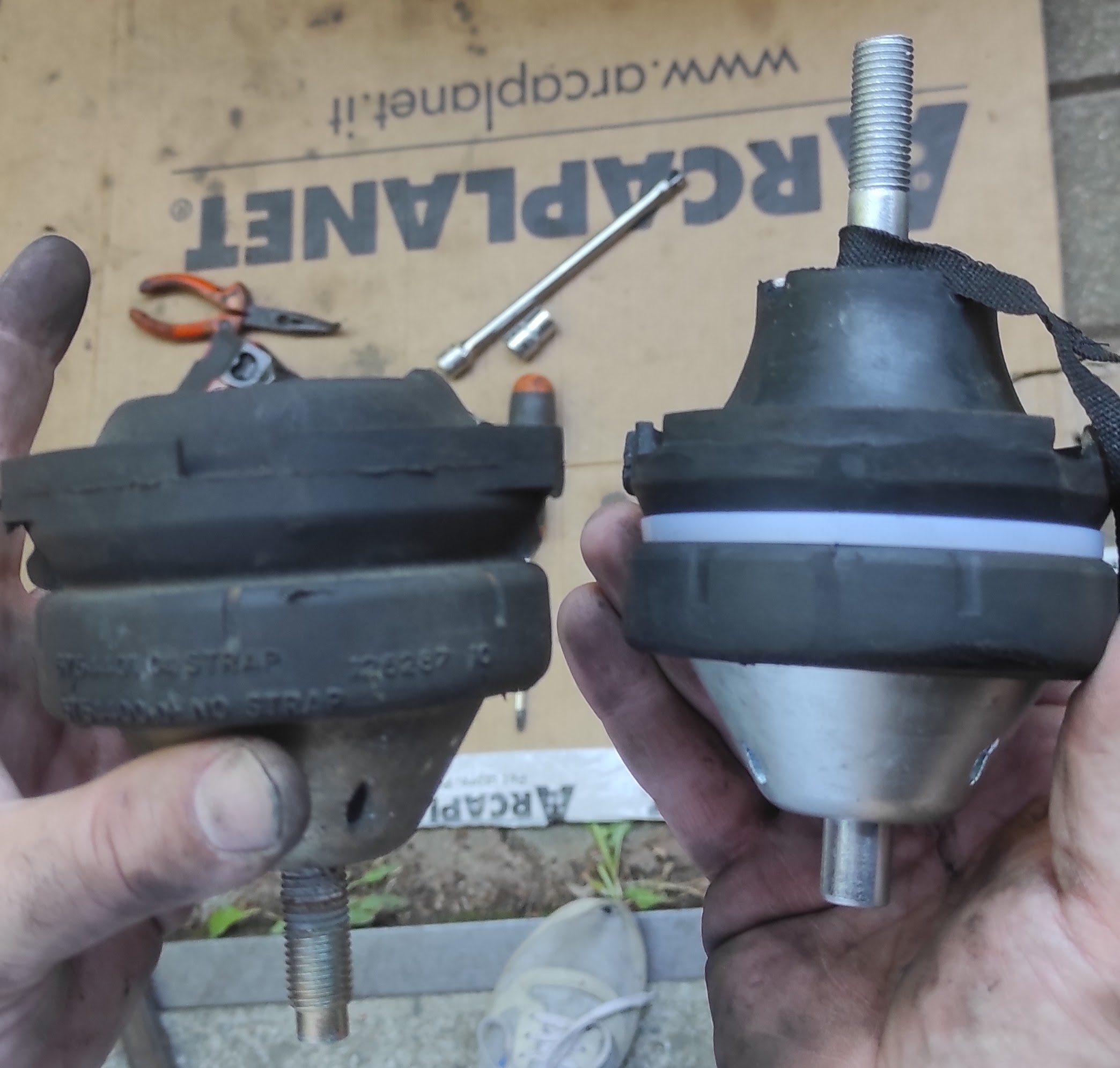

Fuffinet Inviato 11 Maggio 2022 Segnala Condividi Inviato 11 Maggio 2022 Buonasera, sto procedendo alla sostituzione del supporto motore anteriore destro e risulta essere un pezzo introvabile, secondo autodoc e siti simili inserendo telaio e targa esce un pezzo diverso, addirittura ho chiamato la MINI/BMW e mi han dato il codice 22116759732, ma cercando online il pezzo èappunto lo stesso errato che mi ha inviato autodoc. Allego foto. Quello a sinistra è l'oroginale rotto, come vedete ha una filettatura "maschio" avvitata direttamente dentro la filettatura femmina del telaio, il pezzo che ho provato a montare, incompatibile, visibile a destra e che si trova online cercando il codice datomi direttamente dalla BMW presenta invece una filettatura femmina che va passante sul telaio con un dado (credo torx E12 solitamente) maschio. Ora sono disperato non trovo il pezzo corretto da nessuna parte, qualcuno ne sa nulla? MINI R50 costruita Novembre 2001 1 Link al commento Condividi su altri siti Altre opzioni di condivisione...

Fuffinet Inviato 11 Maggio 2022 Autore Segnala Condividi Inviato 11 Maggio 2022 Grazie ma come vedi dalla foto, la sede per la torx fatta a cilindro aggiunge circa 1-1.5 centimetri all'altezza del supporto. Il buco sul telaio e` una semplice filettatura. Praticamente dovrei fare uno svaso sul telaio per far entrare il cilindro. Una modifica che mi urta fare ma temo non ci siano alternative 1 Link al commento Condividi su altri siti Altre opzioni di condivisione...
Austin92 Inviato 11 Maggio 2022 Segnala Condividi Inviato 11 Maggio 2022 Prima di fare lo svaso controlla bene, perché forse quel cilindro va appoggiato direttamente sul telaio e poi va avvitata la torx dal basso. Credo sia stato progettato per essere retro compatibile senza modifiche. 2 Link al commento Condividi su altri siti Altre opzioni di condivisione...
Fuffinet Inviato 11 Maggio 2022 Autore Segnala Condividi Inviato 11 Maggio 2022 No perche quella campana metallica e` piatta al vertice e deve appoggiare sul telaio, il buco per la vite e` troppo stretto (appunto il diametro per la torx) il cilindro e` piu largo e non deve appoggiare sul telaio altrimenti rimane troppo alto. 1 Link al commento Condividi su altri siti Altre opzioni di condivisione...
Austin92 Inviato 11 Maggio 2022 Segnala Condividi Inviato 11 Maggio 2022 Allora non rimane che adattare il foro sul longherone al nuovo supporto! 2 Link al commento Condividi su altri siti Altre opzioni di condivisione...

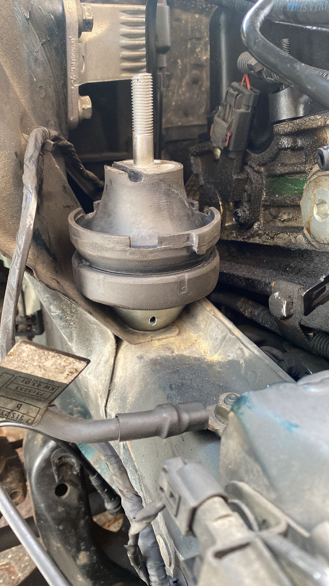

Soluzione Fuffinet Inviato 12 Maggio 2022 Autore Soluzione Segnala Condividi Inviato 12 Maggio 2022 (modificato) Questo post è stato riconosciuto da Vam! È stato assegnato il badge Helpful a Fuffinet con 5 punti. Grazie dei consigli, mi sono consultato con due meccanici molto bravi ed il lavoro e` venuto perfettamente. Vedete qui il pezzo montato, lo svaso e` minimo e il pezzo sta in sede ben fermo. Auto provata, finalmente eliminate le fastidiose vibrazioni che la affliggevano Modificato 12 Maggio 2022 da Fuffinet 2 Link al commento Condividi su altri siti Altre opzioni di condivisione...
Vam Inviato 12 Maggio 2022 Segnala Condividi Inviato 12 Maggio 2022 Molto bene che siete riusciti. Mi sembra sia venuto un ottimo lavoro. 3 Link al commento Condividi su altri siti Altre opzioni di condivisione...
MINIco007 Inviato 12 Maggio 2022 Segnala Condividi Inviato 12 Maggio 2022 alla fine il consulto è servito,almeno ora puoi stare tranquillo,e a dire la verità anche io,perché modificare un pezzo strutturale è da incoscienti ottimo lavoro 2 Link al commento Condividi su altri siti Altre opzioni di condivisione...
