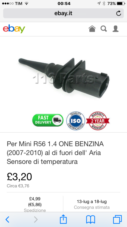

  5. niente sono riuscito a rimontarlo, ho pulito sia questo che il sensore di pressione aria sul collettore.. ma non ho risolto nulla, a freddo a volte si spegne la macchina lostesso e giri irregolari cosa potrebbe essere? helpp
  6. ho smontato e pulito il sensore di pressione assoluta (sul collettore di aspirazione) per smontarlo ho smontato questo pezzo: http://i.ebayimg.com/00/s/MTIwMFgxNjAw/z/avgAAOxydgZTJxoz/%24_35.JPG l'ho pulito ma ora non sò piu come rimontarlo, per toglierlo ho tirato e con un pò di fatica è uscito.. quello è il vanos? come faccio a rimontarlo?..

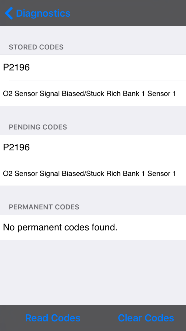

  7. mi sono sbagliato, ma sulla mini one allora dove si trova il sensore di pressione aria? avete una foto da mostrarmi? comunque potrebbe essere anche la sonda lambda di regolazione? l'avevo cambiata due anni fà ma quando l'avevo smontata era un pò sporca.. magari è ancora quella guasta siccome ho cambiato catalizzatore, può essere che un kat rotto possa rompere le sonde? quella di diagnosi l'ho cambiata 1 mese fà... oppuere leggevo che potrebbero essere gli o-ring del vanos? consigli? nel caso potrei cambiare ancora la sonda di regolazione e vedere come và, una sonda guasta può dare i problemi citati e quell'errore da obd giusto? secondo me potrebbe essere la sonda lambda di regolazione?.. tra l'altro oggi mentre ero fermo ad una rotonda si è spenta la macchina e i giri stanno bassi, si è riaccesa la spia..
  8. Se il sensore aria è questo dove và montato? non lo trovo.. potrebbe dipendere anche da questo o non c'entra? se mettessi un altro additivo per pulizia iniettori specifico?
  9. Ciao a tutti, ho un problema che mi perseguita da anni sulla mia mini one aspirata 1.4 del 2007 praticamente ogni tanto mi si accende la spia avaria motore da obd da il codice di errore P2196 O2 sensor signal biased/stuck rich bank 1 sensor 1 ho gia provato a cambiare il catalizzatore le due sonde lambda, le candele pulito il corpo farfallato tolto e puliti i due vanos solenoid erano puliti. Non sò da cosa dipende .. tra l'altro a freddo o quando son fermo al semaforo spesso il minimo è irregolare.. a volte si spegne (di rado) e la macchina sembra che no ha molta potenza.. quell'errore a cosa è dovuto? ora ho provato a inserire nel motore un additivo arexon pulitore multivalvole.. non sò se può giovare.. Mi chiedevo se potesse essere il sensore della pressione aria che sia difettoso o sporco? ho provato a vedere ma non riesco a capire dove si trovi sulla mini one. Avete idee? un meccanico mi aveva accennato che potrebbe essere un problema del variatore di fase, e che bisogna rifare la distribuzione.. ma sulla vettura sono gia state effettuate le seguenti riparazioni: sostituzione: cinghia poly v tenditore 534031910 ruota di frizione kit catena distribuzione bilanciere 11337559797 guida valvole montaggio giude rettifica sedi valvole valvola aspirazione valvola scarico prova tenuta valvole spianatura testa smontaggio pulizia rimontaggio testa guarnizioni guarnizione testa rimontaggio camme fasatura var anello di tenuta 11117568264 cinghia tenditore dei servizi paraolio albero motore sonda lambdaes20441312b1
