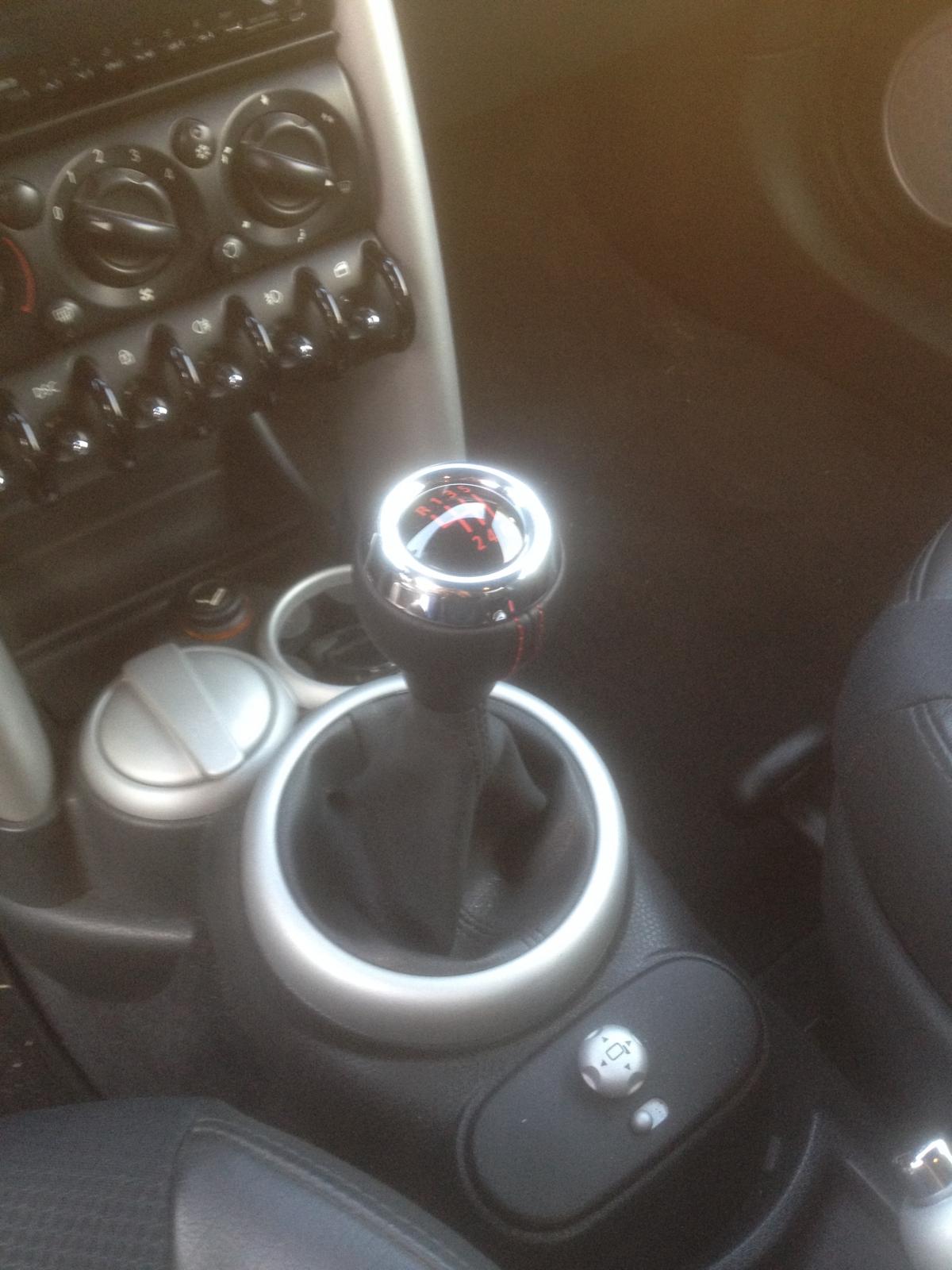

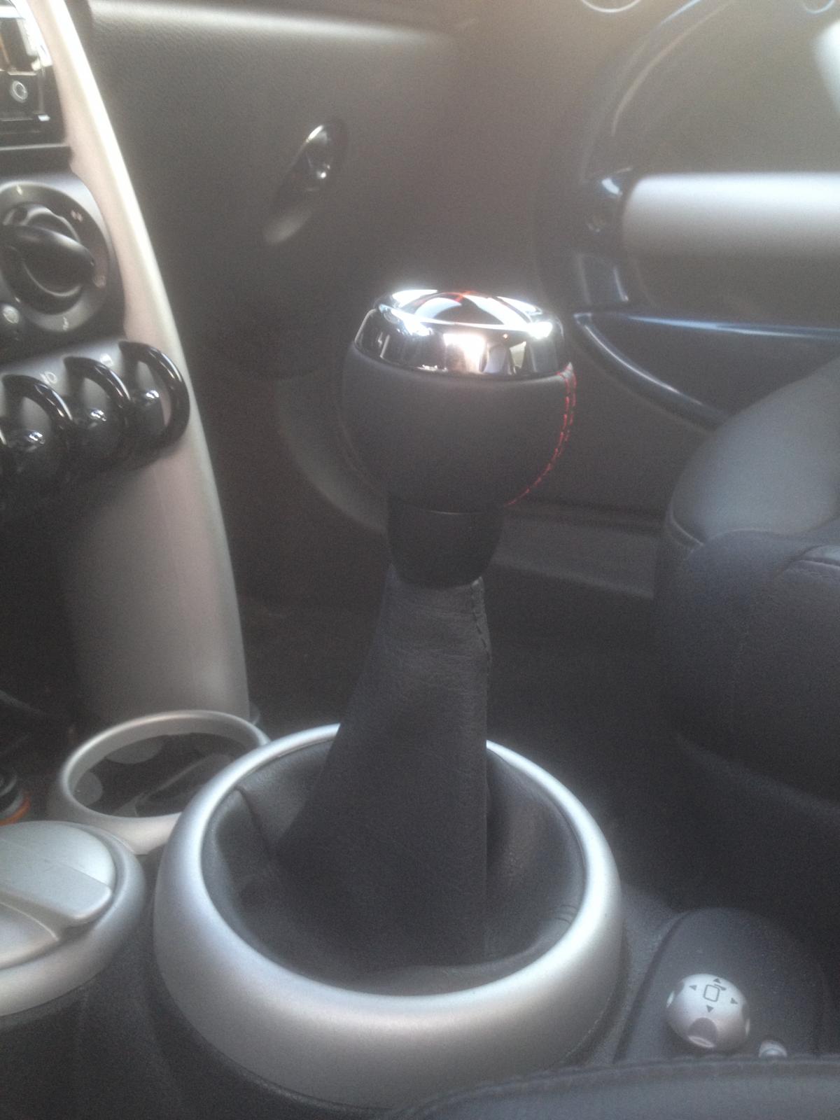

  7. ecco qua le foto del pomello finito ;)

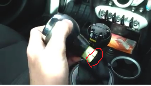

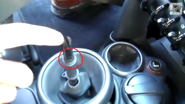

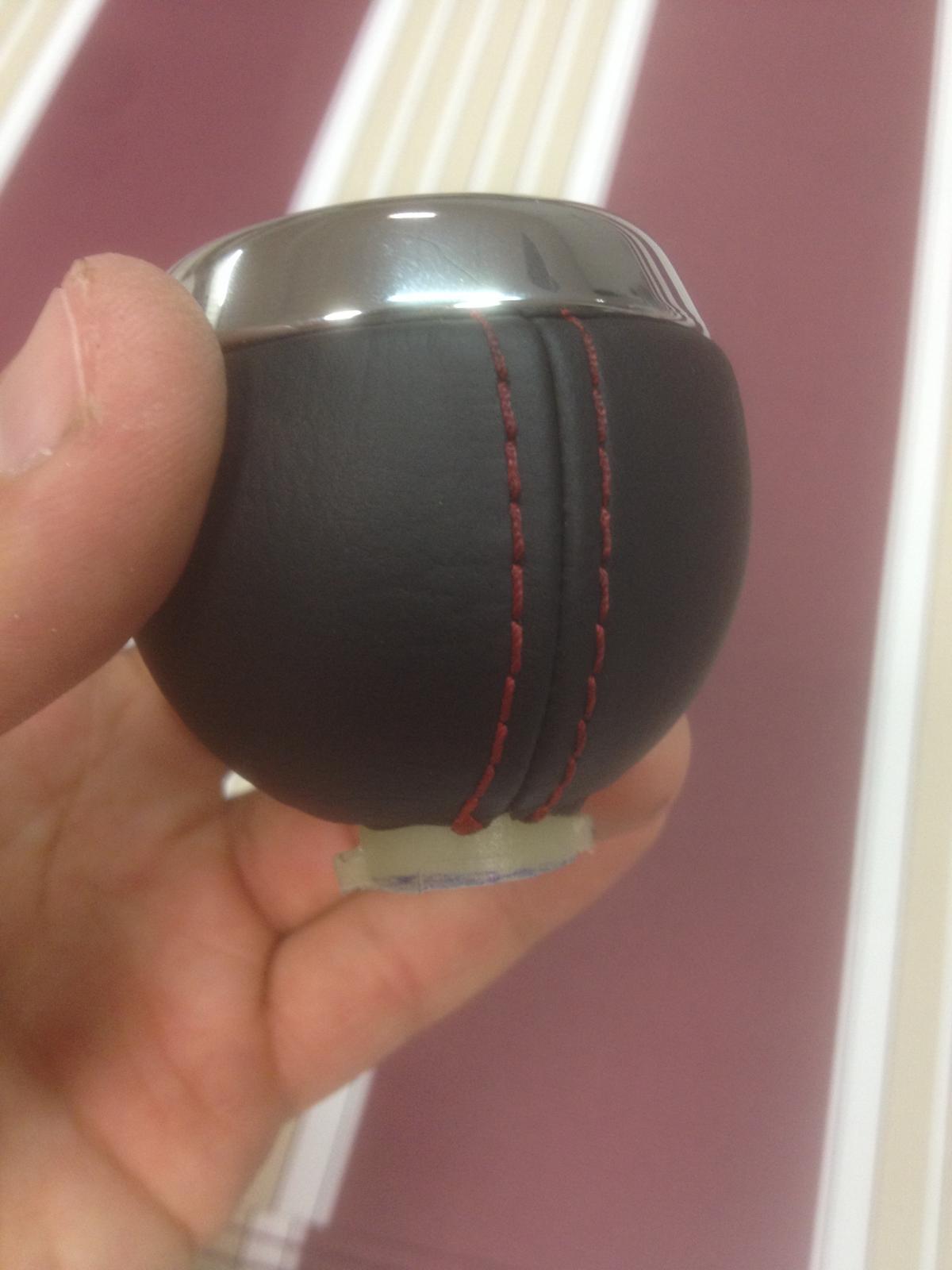

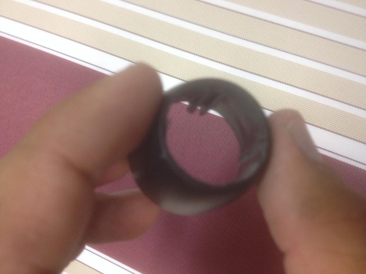

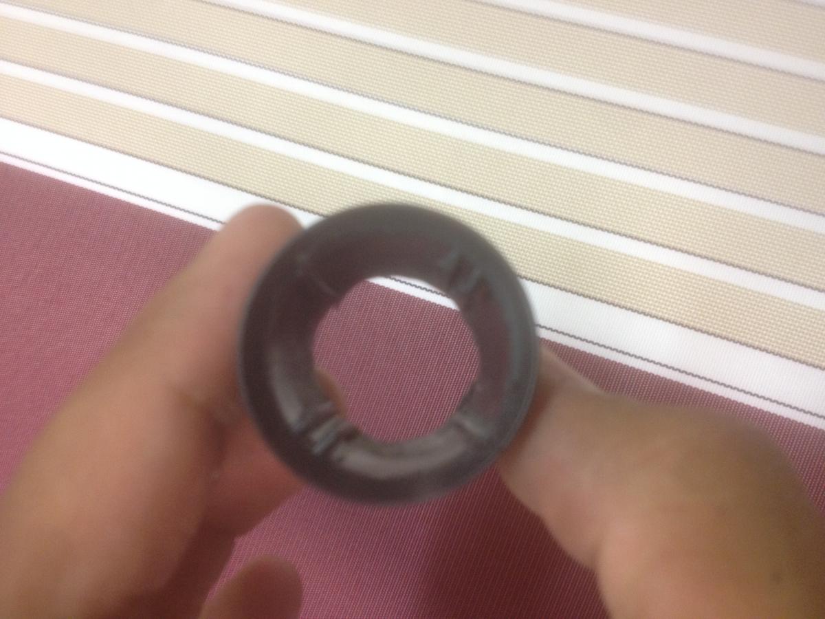

  8. Ciao ragazzi! dato che ho fatto questo lavoro seguendo qualche discussione qua e la ho deciso di fare un piccolo tutorial per montare il pomello che c'è di serie sulla mini r56 sulla nostra mini r50/r53 ;). allora come prima cosa dovete tagliare con un flessibile o un seghetto l'inizio delle plastica gialla per togliere quelle 4 alette che fanno spessore. Dopo sfilate il conetto di plastica nero e con una lima dovrete allargare la parte più stretta quasi a filo cilindro per poterlo far passare sotto l'asta del cambio. in più nel conetto ci sono 4 alette : 2 di spessore e 2 di inserimento quelle di inserimento vanno limate un po' mentre quelle di spessore vanno tolte ( usate una forbice, tronchesino o lima del seghetto).dopo di che sul pomello dovete tagliare tutta la parte in plastica lasciando solo 0.5cm per far si che il conetto si incastri ancora con il pomello.una volta pronto il tutto inserite prima il cono poi incastrate il pomello e unite le 2 cose e voilà il gioco è fatto ;) comunque ecco tutte le foto dettagliate per capire meglio il procedimento. se avete dubbi chiedete pure! P.S. per togliere il pomello basta tirare verso l'alto P.S. manca la foto del pomello montato appena ho un attimo ve la posto ;)
