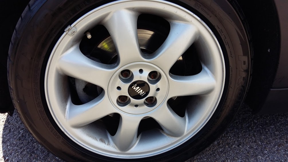

    Grazie! Questi ad esempio potrebbero andare????? http://www.ebay.it/itm/SET-DI-4-x-M14-x-1-25-27mm-CATENA-Bulloni-Bloccaggio-Ruota-nero/172987108801?fits=Year%3A2007|IT_Make%3AMini|IT_Model%3AMini|IT_Platform%3AR56|IT_Type%3ACooper&hash=item2846d5cdc1:g:3WUAAOSwc2FaOt2y Allego anche una foto del mio cerchio. ciao ciao

    Buon pomeriggio a tutti, sulla mia R56 purtroppo i bulloni delle ruote si sono tutti arrugginiti (strano!?!?) e sono davvero orribili. Stavo pensando alla sostituzione ma mi sembra di capire che sia after market che ancor più quelli originali hanno dei prezzi inarrivabili. Farli verniciare in carrozzeria? Altri suggerimenti? Grazie 1000!!! ciao ciao
