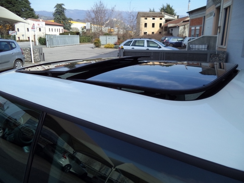

Bene.. ho il responso del mio carrozziere: LUCA CHIUDI TUTTO CHE TI STAI IMBATTENDO IN UN LAVORO PIù GRANDE DI TE !!! :) sono i meccanismi (le asticelle) all'interno del telaio che sono fuori uso, purtroppo oltre al telaio della mia auto anche il telaio del tetto supplementare che ho comprato non è utilizzabile (lo sapevo già) nel weekend proverò a metterci le mani io e vediamo che succede perchè non mi viene in mente nessuno dei colleghi che conosco io che abbiano mai messo le mani su una cosa del genere.. Chiaramente ho già chiamato anche in BMW... Tetto con Vetri costa 2.196 Iva Incl., il solo telaio con motorino nuovo costa la bellezza di € 1.015 + IVA= €1.238+ MONTAGGIO (Sicuramente 4/500€)... NON GLIELI DARò MAI PER PRINCIPIO A BMW !!! Mah.. la Voglia di lasciarlo panoramico è tanta.. ed è la più saggia.. il cuore però mi dice di PROVARE ad occuparmene DA SOLO durante il ponte del 2 Giugno... VEDREMO CHE SUCCEDERA'- Problema tettuccio apribile...

Eh prima son stato dal mio carrozziere di fiducia.. abbiamo tolto anche il motorino ma sembra che dovremmo smontare il cielo vettura poichè pare che siano tutte le asticelle all'interno del tetto che che fanno muovere poi i vetri che sono completamente bloccate... P A N I C O ora l'auto è là da lui.. stasera provo a vedere il meccanismo della scocca che mi è rimasta a casa... incrociamo le dita :) :post-8-1120395115:- Problema tettuccio apribile...

Si ok l'ho già recuperata lla chiave torx.. perfetto.. ma me nè servirà una professionale... procedo con la rimozione dei vetri secondo voi? Ieri son andato anche in conc BMW che mi conoscono e siamo d'accordo che dovrei fissare appuntamento e iniziano a smontarmi pezzo per pezzo per vedere cosa c'è da cambiare e se è solo una questione di perni. Tenete conto che loro solitamente NON TI GUARDANO IN FACCIA e te lo fanno sostituire tutto e vogliono 2.300€ + 700€ di montaggio Son andato poi dal mio meccanico di fiducia che è più elastico e il lavoro penso lo farò con lui... Inizio a smontare quello che posso e poi la porto da lui.. Nel frattempo però ho fatto di meglio e ieri sera ho comprato un tetto intero usato senza binari e con il motorino guasto. Pagato 150€. Vi terrò aggiornati sul seguito del lavoro con foto perchè nel Weekend voglio iniziare a smontare il ricambio usato per vedere come si fà il disassemblaggio.- info smontaggio tendina tetto apribile!
