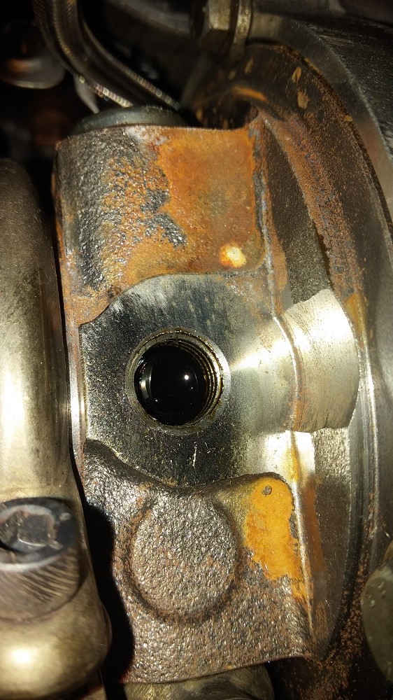

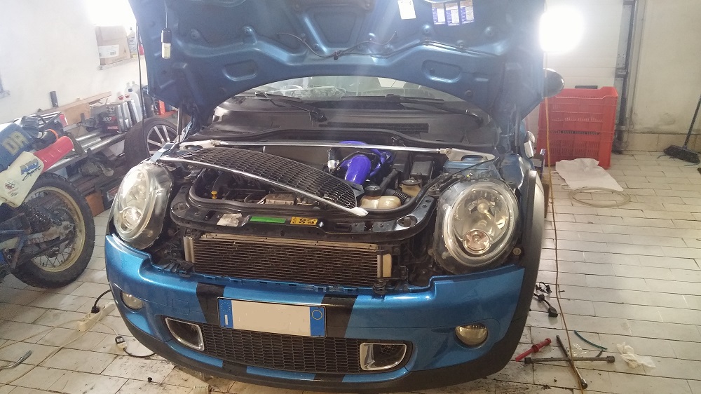

Sono qui a porvi il mio problema come ho tentato di risolverlo e infine nuovamente problemi.

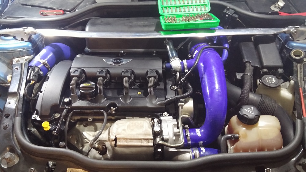

Possiedo una MINI R56 cooper s (n14) pre-lci del 2008 con 105'000km, fino a questo "problema" ne avevo avuti 2 di poca importanza che comunque tengo a specificarli: Cuffia con termostato che spandeva (risolto a 85'000km) e coperchio copri valvole che spandeva (risolto a 100'000km)
Un mesetto fa notando che la Mini iniziava a fumare leggermente dallo scarico, fumo bianco simile a condensa ma con puzza d'olio (quindi olio nebulizzato? altrimenti il colore sarebbe stato blu-violaceo), decisi di approfondire la cosa. Iniziai a smontare il collettore airbox-turbina e vidi dei residui d'olio all'interno del condotto della turbina quindi provai a muovere la girante per controllare l'eventuale gioco dell'albero... Qui potete visionare il video del gioco.

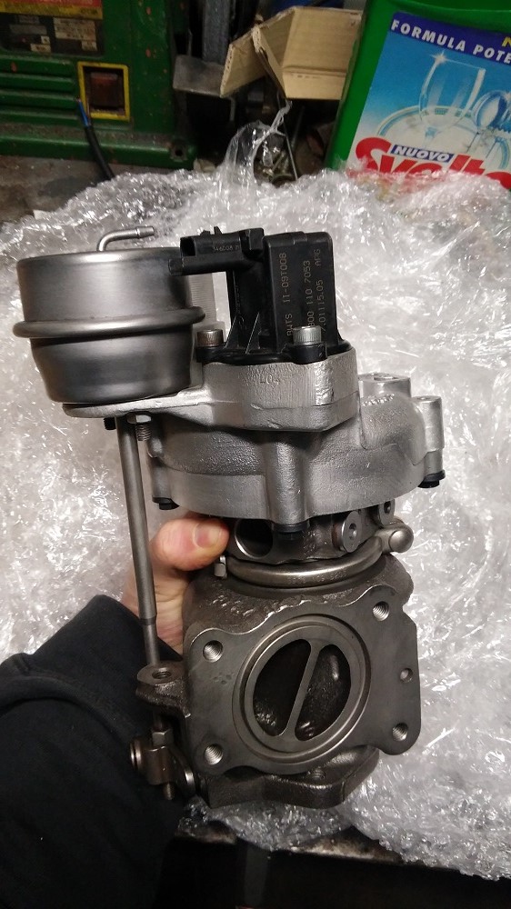

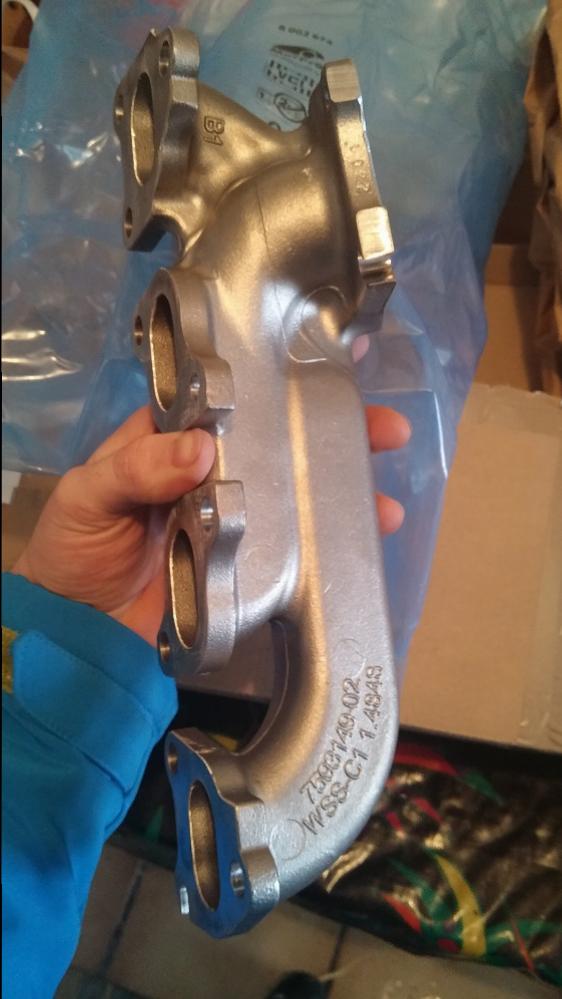

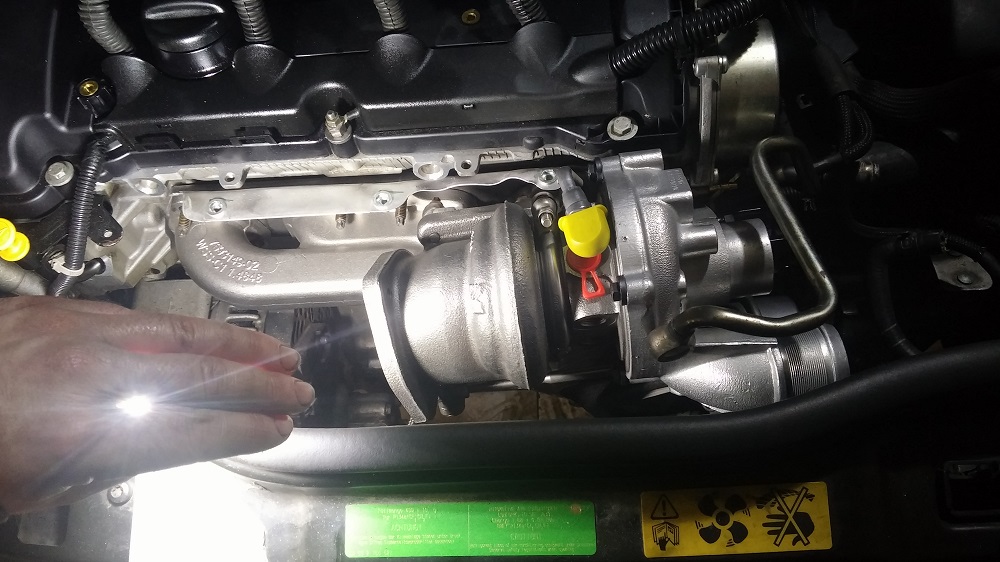

Quindi la turbina che mi stava per lasciare a piedi! decisi di provare ad ordinare il core della turbina bilanciato per risparmiare un pochino... (turbina bmw 1600+iva) Quindi comprai il core nuovo bilanciato per 200€, tubo olio mandata flessibile 70€ e guarnizioni varie per 100€. Feci tutto il lavoro di pulizia condotti dell'aria compreso l'intercooler e pure l'esterno del monoblocco che c'erano residui d'olio... probabilmente dovuti alla vecchia perdita sul coperchio copri valvole.
Sotto vi posto un po di foto.
20151128_150632.thumb.jpg.4b41be51c3164820151202_220713.jpg.cfad2eab3ce6be0b9ae020151206_155003_HDR.jpg.428715c71ca83658IMG-20151212-WA0007.jpg.80359dcfd5bfc9cb20151214_124121.thumb.jpg.d4afedc9194f5820151219_162625.jpg.075cacacb4b57b52b69f20151221_120120.jpg.924374c0b3a596cf6ae820151221_184148.thumb.jpg.ccb77220f005e520151221_190639.thumb.jpg.c35cbe4cbc714420151221_221454.jpg.3a47fabeb9bc80ca736c
Finito il lavoro rimetto in moto la Mini e procedo con il test-drive, fumacchiava ancora un po ma stava calando la fumosità fino a 150km dalla sostituzione (normale doveva finir di pulirsi i vecchi residui di olio che non ero riuscito a pulire). Purtroppo la mia avventura non finisce qui... i successivi 150km ho riscontrato un aumento della fumosità fino ai livelli antecedenti al cambio turbina. Quindi decisi di rismontare il collettore airbox-turbina, non vidi olio era pulito ed asciutto ma l'albero della turbina nuova si era lascato nuovamente! come è possibile in 300km? Qui potete visionare il video del gioco della turbina nuova.
Quindi ora le ipotesi sono 2: 1 il core nuovo mi è stato venduto difettoso o 2 c'è qualche problema nel circuito dell'olio che lubrifica l'albero della turbina.
Inoltre ho notato che ho una piccola perdita lungo la guarnizione qui sotto che cambierò subito... la numero 5 sulla foto sotto
Olio.jpg.92763fd295e1a9b36733aaf7cbfa13c
Il prossimi passi che farò sono:
  1. togliere il catalizzatore, accendere la Mini per un minuto e vedere se butta fuori olio.
  2. scollegare mandata dell'olio dalla turbina e accendere la Mini per un minuto per verificare il corretto funzionamento
  3. smontare il supporto del filtro dell'olio (il pezzo 1 sulla foto sopra) con scambiatore e verificare il ritorno dell'olio dalla turbina
Quindi se avete consigli, casi simili o altro il vostro parere è ben accetto! Altrimenti spero solo di essere d'aiuto ad un minista futuro che soffrirà del medesimo problema.
Se volete chiarimenti su come ho fatto a fare dei passaggi scrivete pure!
Grazie!

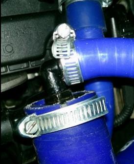

Ora che leggo questo ti dico che a ottobre avevo fatto una modifica al mio OCC con un raccordo provvisorio un po strettino...
20160112_211605.jpg.19a58cc7f272e7edb791
in attesa di trovare una soluzione più adeguata e a metà novembre aveva iniziato a sfiatarmi la valvolina di sovrappressione del coperchio copri valvole... quindi decisi di smontarlo e verificarne il comportamento... purtroppo lo ruppi e ne presi uno nuovo risolvendo la cosa... ma poi vennero i primi di dicembre e mi fermai per il fatto della turbina... altra info a 82'000 km mettei i tappi ricircolo vapori oleosi uscita secondaria [Peugeot part number: 0361S4]
Quindi giungo ad una conclusione: Sommando la chiusura del del secondo ricircolo(usata molto in peugeot e qualche mini) più il raccordo con un foro di 4mm (strozzato momentaneo del secondo ricircolo) mi hanno fatto andar a quel paese la turbina oem e pure il core nuovo!
Suppongo sia stato questo il problema...

Sicuramente ha contribuito, se la pressione del basamento è troppo alta l'olio dalla turbina scende più difficilmente in coppa per gravità e in ogni caso con una ventilazione compromessa che porta a sfiatare il coperchio della testa (la valvola di sovrapressione è solo sui coperchi aggiornati, sul mio originale del 2007 non c'è...) è normale avere problemi.
Anch'io ho chiuso l'uscita pcv posteriore lato passeggero e sul collettore con i tappi (dopo aver fatto la pulizia delle valvole) ma l'uscita anteriore deve essere assolutamente libera e ben dimensionata (che abbia la catch can o meno).
Quindi dici che quella modifica posso tenerla? non volevo imbrattarmi le valvole e avere dispersione di pressione sul collettore. Per l'uscita anteriore avevo preso dei tubi appositi per carburante e olii con diametro interno 9,5mm dovrebbero bastare? l'unico mio problema era questa la strozzatura che ho postato prima che farà 3mm di diametro o forse anche 2,5mm.

Dipende da in che condizioni è il sistema PCV, devi verificarlo sulla tua auto.  Io rimonterei tutto nella configurazione originale e farei poi una modifica alla volta verificando dopo ogni cambiamento che tutto sia a posto.
Naturalmente non ci devono essere strozzature sul diametro dei tubi della ventilazione, tanto meno se è solo uno.

Collegare entrambe le pcv nello stesso punto a monte della turbina non serve a niente o quasi. Avrebbe senso solo in caso di problemi evidenti sul coperchio testa e quindi con le valvole già parzialmente ostruite.
Le due valvole pcv lavorano in maniera diversa e sono aperte/chiuse in fasi diverse.  La pcv posteriore è aperta al minimo, in rilascio a farfalla chiusa e per bassi carichi off-boost, cioè in tutti i casi in cui nel collettore c'è depressione sufficiente.
Quando si è in rilascio e la depressione nel collettore è molto alta (quindi la farfalla è chiusa ma il motore è ancora ad alto regime) la pcv posteriore è aperta e la membrana che c'è nel coperchio testa serve a limitare la depressione nel carter.
Al contrario, in condizione di carico elevato on-boost, la pcv posteriore è chiusa (altrimenti il carter verrebbe pressurizzato), mentre la pcv anteriore è aperta e consente al basamento di ventilare la sovrapressione causata dal blow by dei pistoni.
Se il blow by è molto alto e la pcv posteriore è ostruita, o volutamente chiusa, tutta la ventilazione del basamento è affidata alla pcv anteriore (che comunque è più libera perchè non ha diaframma di controllo della depressione) .
Su un motore nuovo, con entrambe le pcv perfettamente funzionanti, non dovrebbe essere un problema chiudere la pcv posteriore.
Su un motore più vecchio con forte blow by, o con coperchio difettoso, o entrambe le cose, chiudere la pcv posteriore può causare problemi alla ventilazione del basamento, mancanza di depressione, consumo d'olio eccessivo a causa del blow by, ecc... Quindi quando si fanno modifiche al circuito di ventilazione, bisogna valutare caso per caso e monitorare il proprio motore. E' anche un buon indicatore di salute e di stato della tenuta delle fasce elastiche, guidavalvola, turbina, ecc... se uno lavora con calma e studia gli effetti di cosa ha modificato, può tracciare un problema e risolverlo.
Tutto questo ovviamente trascurando il problema dell'imbrattamento delle valvole  dell'N14... che è uno dei principali motivi per cui si chiude la pcv posteriore e/o si mettono serbatoi di recupero olio.

Questo pomeriggio mi sono messo a smontare il core e ho notato una cosa... Smontando la mandata dell'olio si vede ancora olio su all'interno vedi foto sotto... quando avevo smontato il precedente era lievemente unto ma non pieno come in foto!!
20160116_185931.thumb.jpg.857d3b3671cf9c
Quindi sono abbastanza sicuro che ci sia un problema nel ritorno, visto che non defluisce!
Cosa ne dite?

Rieccoci qui con spirito positivo! rimontato tutto con turbina jcw e ho fatto 100 km e per il momento non da segni di problemi! ho ripristinato il circuito pcv e tutto sembra funzionare bene vi posto un paio di foto!!
Grazie mille per le dritte che mi avete fornito!
