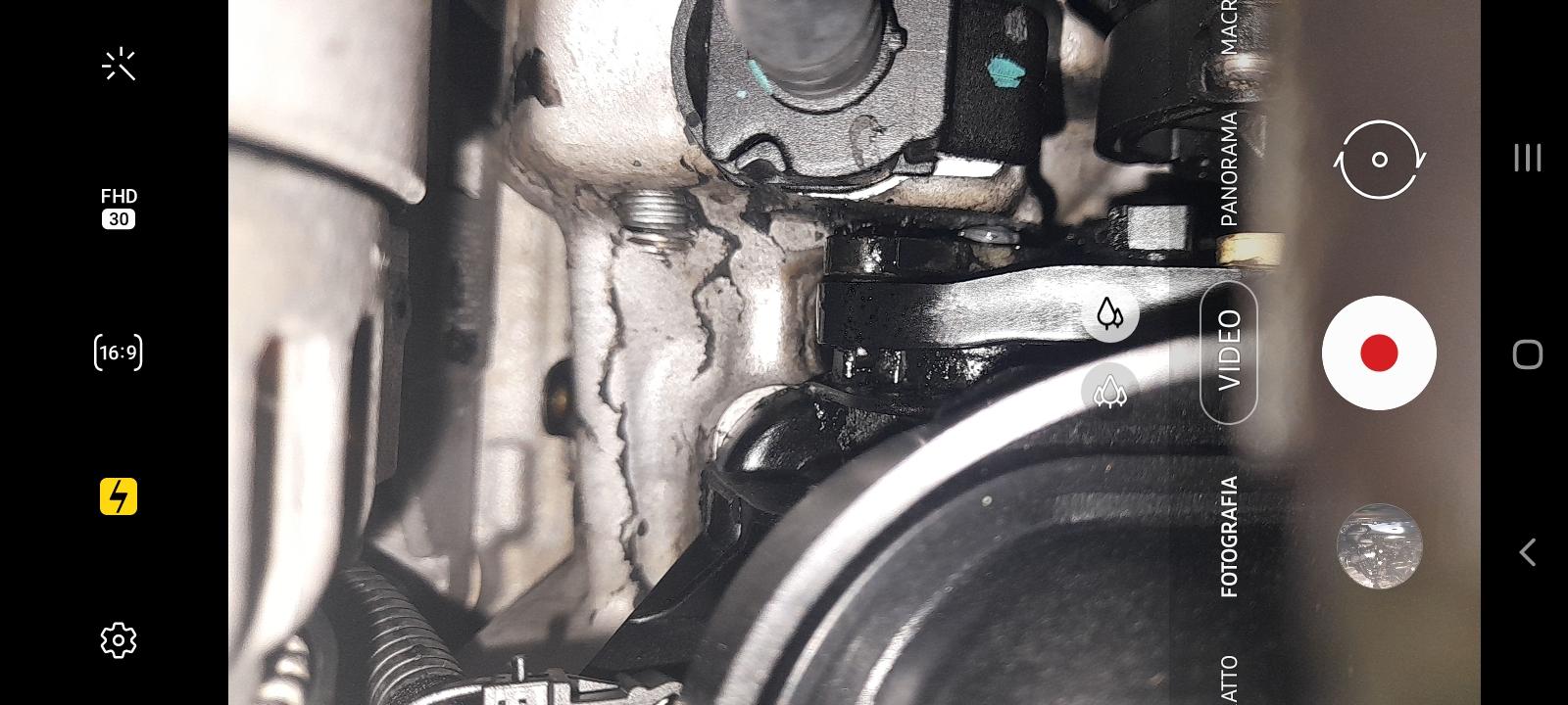

    Dimenticavo: Mini Cooper F56, 1.5 - 116 CV - Diesel Spero riusciate a vedere il video, perché a me attualmente avviandolo, si riproduce ma non vedo il video Grazie
  9. nikmini2010
    Perdita olio
    Buongiorno a tutti, Da una ispezione personale ho notato una perdita d'olio al motore. Siccome mi sembrava consistente la perdita ho fatto fare un lavaggio motore e ho potuto notare che, nonostante l'abbia usata per circa 200 km, la perdita è minima e ad accumulo. Vi allego una immagine ed un video per comprendere bene cosa possa essere e da dove può provenire la perdita. Chiedo scusa in anticipo se il video e l'immagine sono capovolte ma la zona è irraggiungibile diversamente. Grazie a chi saprà aiutarmi. 20220120_084906.mp4
