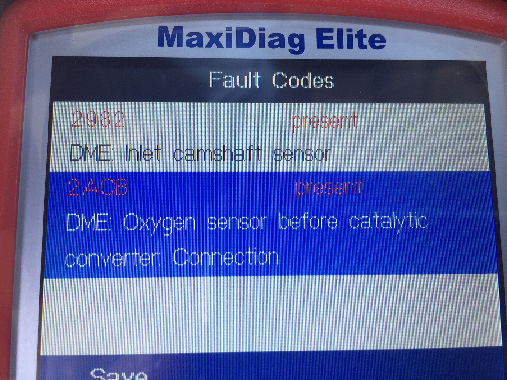

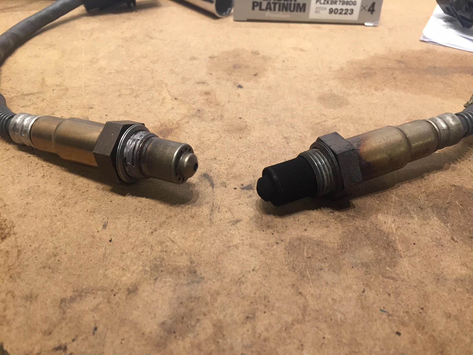

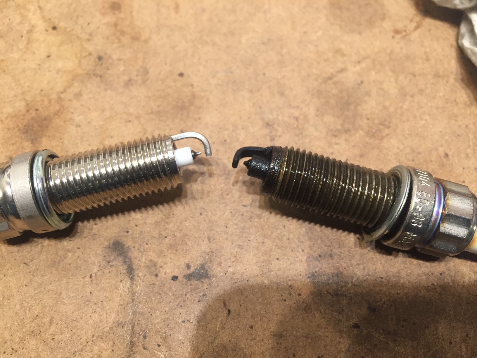

  3. Anche la mia R56 1.4 del 2007 aveva minimo irregolare....e spesso il motore si spegneva. Ho fatto un video ---> In garage ho la diagnosi....che recitava: - Sensore Inlet Camshaft (albero a camme - Sensore Aspirazione) - preso originale in BMW (90 euro) - O2 sensor pre-cat (sensore lambda pre-catalizzatore) - Bosch 0258017217 (su ebay 99 euro) Ho sostituito (Fai da Me) i due sensori sopracitati, pulito il corpo farfallato smontandolo completamente (sostituita anche la relativa guarnizione di colore verde presa in BMW), sostituito le candele (c' erano ancora le Beru) con NGK iridio PLZKBR7B8DG Azzerati gli errori.....ora è nuovamente un "orologio". :-) ciao
