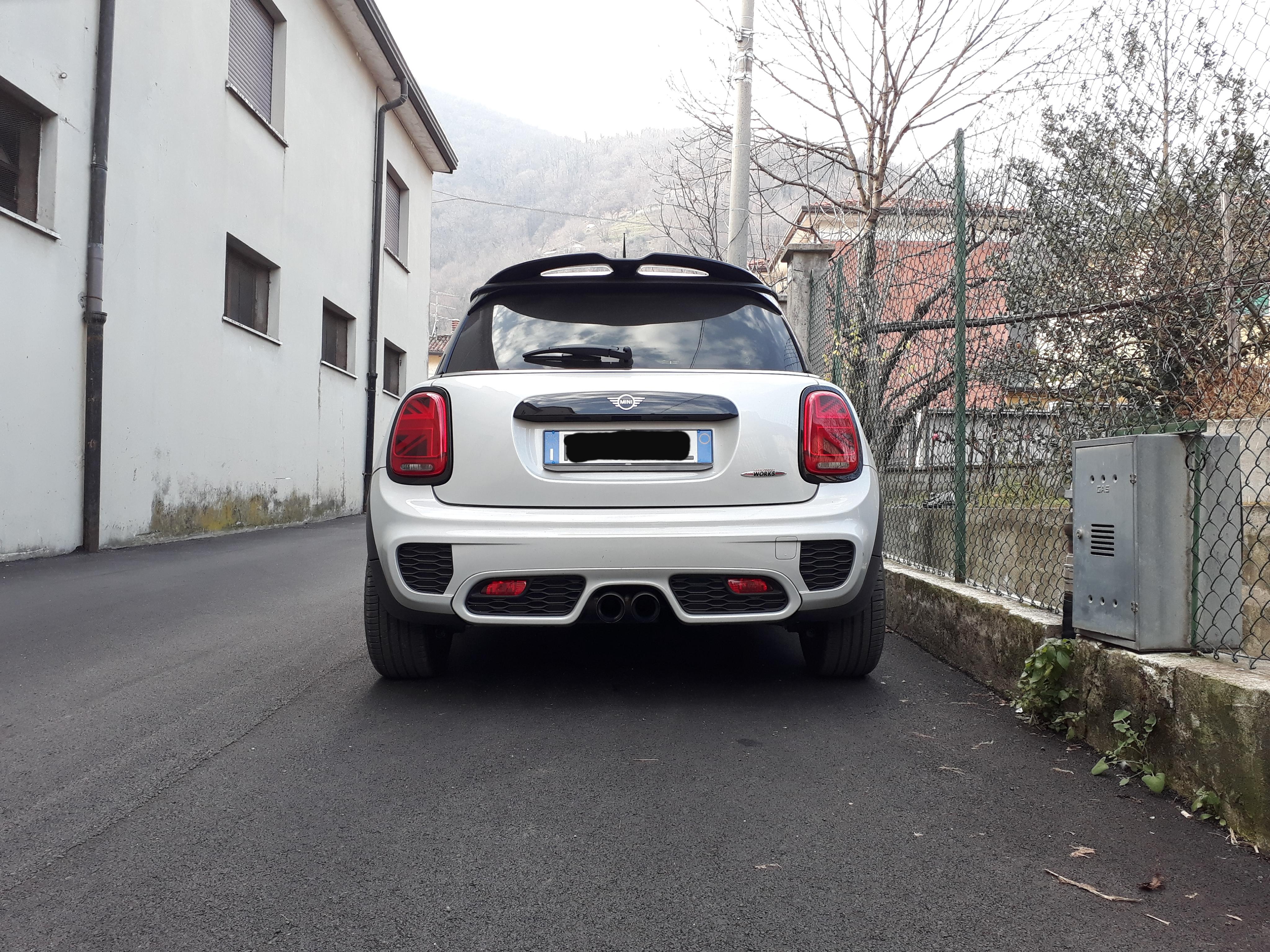

    @krismini.155 be tutto un altro effetto direi...i tuoi che cerchi sono? canale 7.5? et?

    Il doppio ....se puoi carica una foto della tua mini vista da dietro così si vede bene l'effetto con le ruote allargate Questa è la mia con assetto e ruote originali....

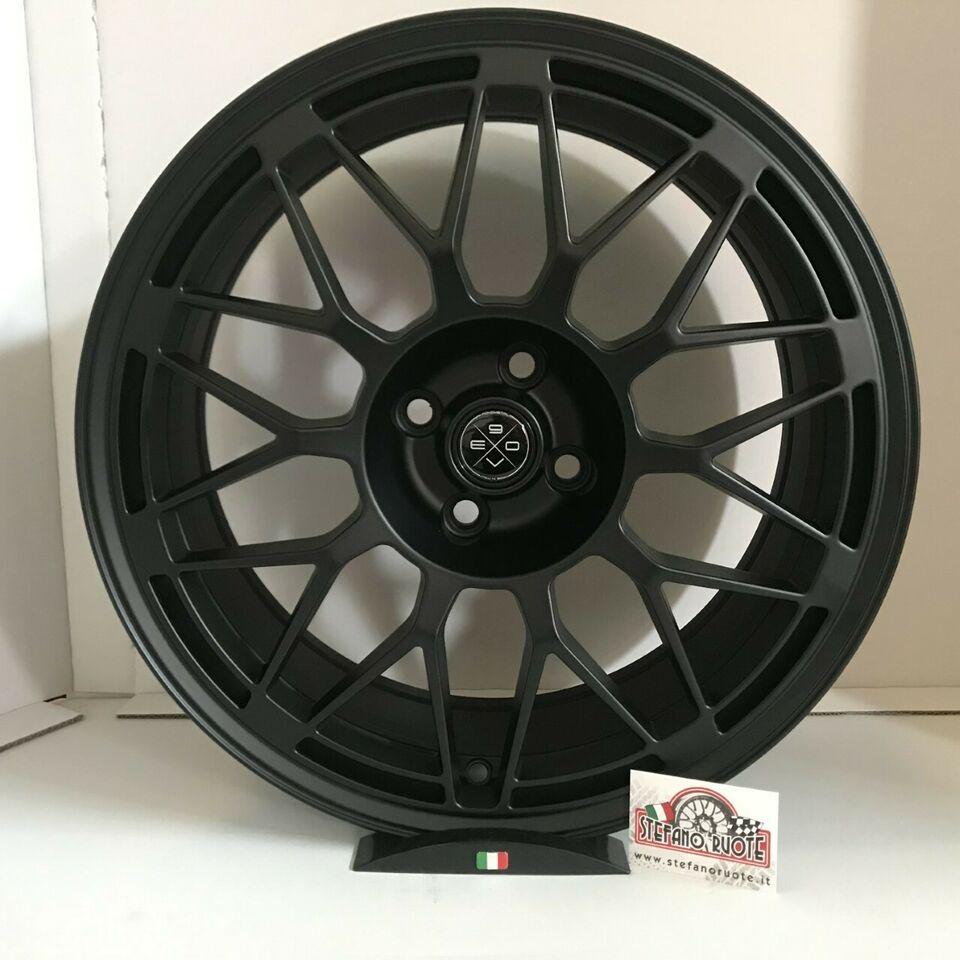

    @krismini.155 i fondmetal 9 evo sono omologati per f56 jcw quindi montano sicuro più che altro bisogna capire con canale da 7 ed et 42 quanto allargano verso passaruota.... Poi l'estetica è sempre soggettiva

    omologati 7.0x17 et 42 da quel che ho visto c sono anche i 9EVO della fondmetal ma non so quanto a filo arrivino

    Belli peeccato che da 17" non sono omlogati
