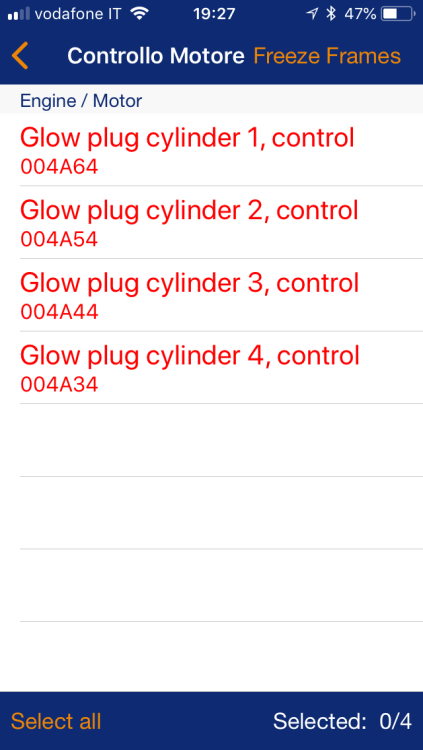

  16. Pezzo preso in BMW, 98€ + 50€ di manodopera. Ma dovrò anche cambiare le candelette, perchè facendo la diagnosi dopo un giorno, l'errore c'è di nuovo. La centralina guasta le ha bruciate. Aggiungerò altre 50-60€ alla spesa.
  17. Alla fine era la centralina pre-heat che comanda le candelette, spero l'esperienza possa essere utile.

  19. Ecco il log degli errori da Carly. Cmq non vorrei che questo inconveniente incida sul conusmo elevato che sto riscontrando da un pò di tempo. Nel weekend ho pulito il debimetro con uno spray specifico Liquimoly, ma il siamo sempre a 13 Km/l in ciclo misto con piede-piuma. Non vorrei che il debimetro sia rotto.

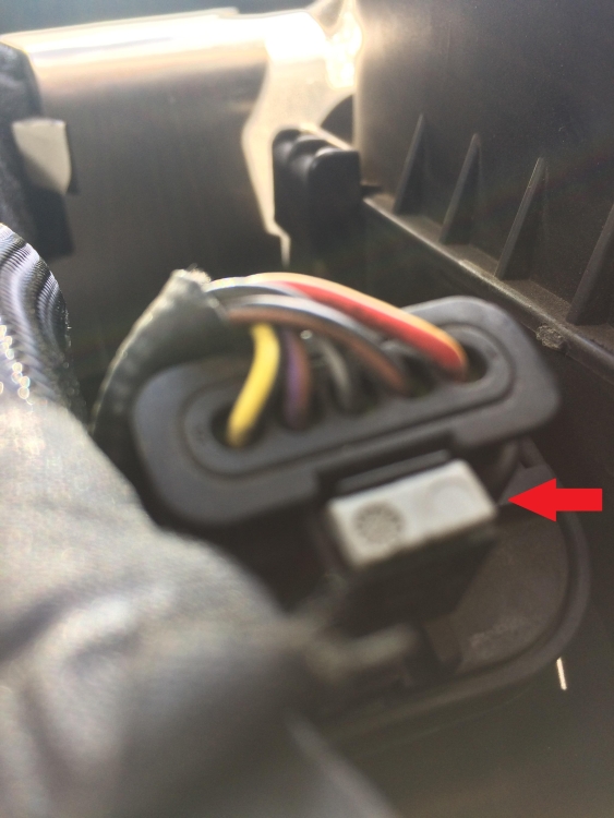

  20. Che dire... Risolto, basta tirare con una pinza (delicatamente) il perno bianco verso l'alto e si sblocca il connettore.
  21. spqr75 ha pubblicato una discussione in Motore
    Ciao a tutti, vorrei dare una pulita al debimetro, non riesco però a scollegare il connettore elettrico. In foto lo stesso... Sapreste dirmi per favore come scollegarlo? Ho provato a spingere la levetta grigia verso l'interno (verso i cavi per intenderci) ma non si sblocca. Non vorrei rompere qualcosa...
  22. La macchina va benissimo, non saprei davvero da cosa possa dipendere. Se ci fosse qualche problema con le candelette, me ne dovrei accorgere.
  23. Le ho cambiate avendo acquistato l'auto usata che aveva 96.000 km, il meccanico ha detto, per precauzione, di sostituirle in quanto sull'elettrodo si formano delle incrostazioni che a lungo andare rendono difficoltosa la rimozione delle candelette. Infatti all'estrazione abbiamo notato un notevole accumulo di residui carboniosi, la cosa è indice di mancata sostituzione delle candelette ad un dato chilometraggio, che per il meccanico, non dovrebbe superare i 60.000. L'errore che segnala è quello delle candelette ma non ho il codice ora.
  24. Ciao WWLEONE, non avevo l'errore delle candelette bruciate, le ho solamente cambiate per precauzione perchè il mio meccanico me l'ha consigliato. Dopo averle cambiate, gli errori sono sempre presenti... Li ho resettati varie volte proprio col Carly. Le candelette cambiate sono marca Bosch. Non so che pensare, forse serve la diagnosi bmw originale?
  25. Ciao a tutti, ho cambiato da un paio di mesi le candelette sul 2.0 N47, ma da centralina da sempre errore inerente le stesse. Una domanda (da ignorante) nasce spontanea: vanno codificate dopo averle cambiate???
