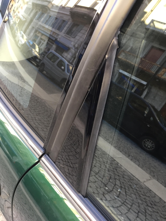

  3. Ragazzi finalmente vi aggiorno scusate il ritardo:il difetto era la guarnizione esterna effettivamente, sostituita interamente. in pratica la guarnizione non era stampata correttamente e questo aveva portato a un suo posizionamento errato. Ora appena possibile vi posterò le foto della mia macchinina🤗. possiamo chiudere la discussione.
  4. Grazie ragazzi vi aggiornerò; il responsabile mi ha tranquillizzato dicendo che al 90% è quella o nella peggiore delle ipotesi la portiera da regolare ma in una mattina secondo lui si risolve. incrociamo tutto il possibile 🙂
  5. Allora ho portato ora la macchina in officina; il responsabile è stato gentilissimo e ha provato subito la macchina:appuntamento mercoledì prossimo per sostituire la guarnizione esterna speriamo bene...
  6. Allora ho fatto la prova che mi avevi detto ma il rumore non è svanito,anzi si fa più intenso quindi direi che si tratta proprio di aria che passa in qualche guarnizione. Domani riapre la concessionaria e ho mandato una mail ,speriamo riescano a fissarmi presto un appuntamento per capire da dove cavolo si infiltra questa aria. Nessuno ha avuto problemi con la guarnizione portiera?
  7. Eh si anche a me non sembra messa bene comunque appena riesco provo e vi aggiorno! grazie!!
  8. No questa prova non l’ho fatta, domani appena entro in autostrada provo e vi dico. Ma secondo te come mai lo fa solo sopra una certa velocità?io pensavo ad un discorso di guarnizione ma domani proverò a vedere...sembra che la guarnizione esterna di questa portiera sia stata montata meno bene dell’altra vi allego la foto. Nel caso fosse la plastica portiera come devo fare secondo voi?la macchina ha un mese di vita...😩
  9. Ragazzi scusate se vi disturbo ma ho un problema:superati i 100km/h sento un rumore continuo tipo vibrazione che proviene dalla zona del vetro della portiera posteriore. avete qualche idea?io mi sono fatto quella di una guarnizione che trafila aria può essere?? grazie a tutti 0F74DC75-2A23-4FCD-B88F-DC2B68141C97.mov
