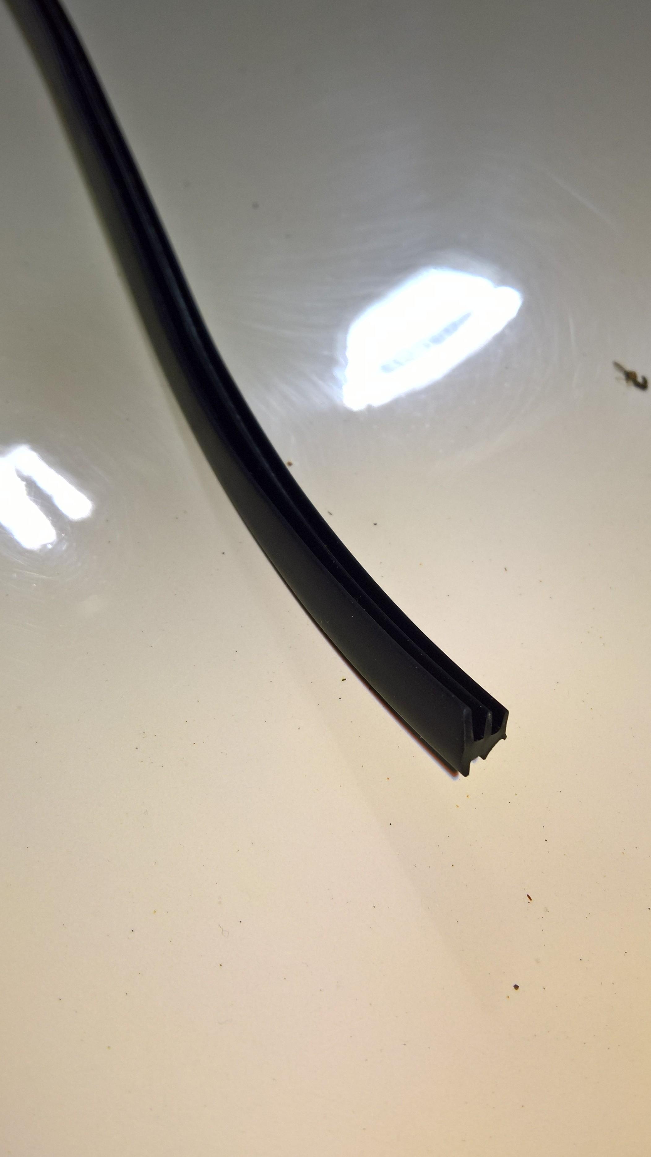

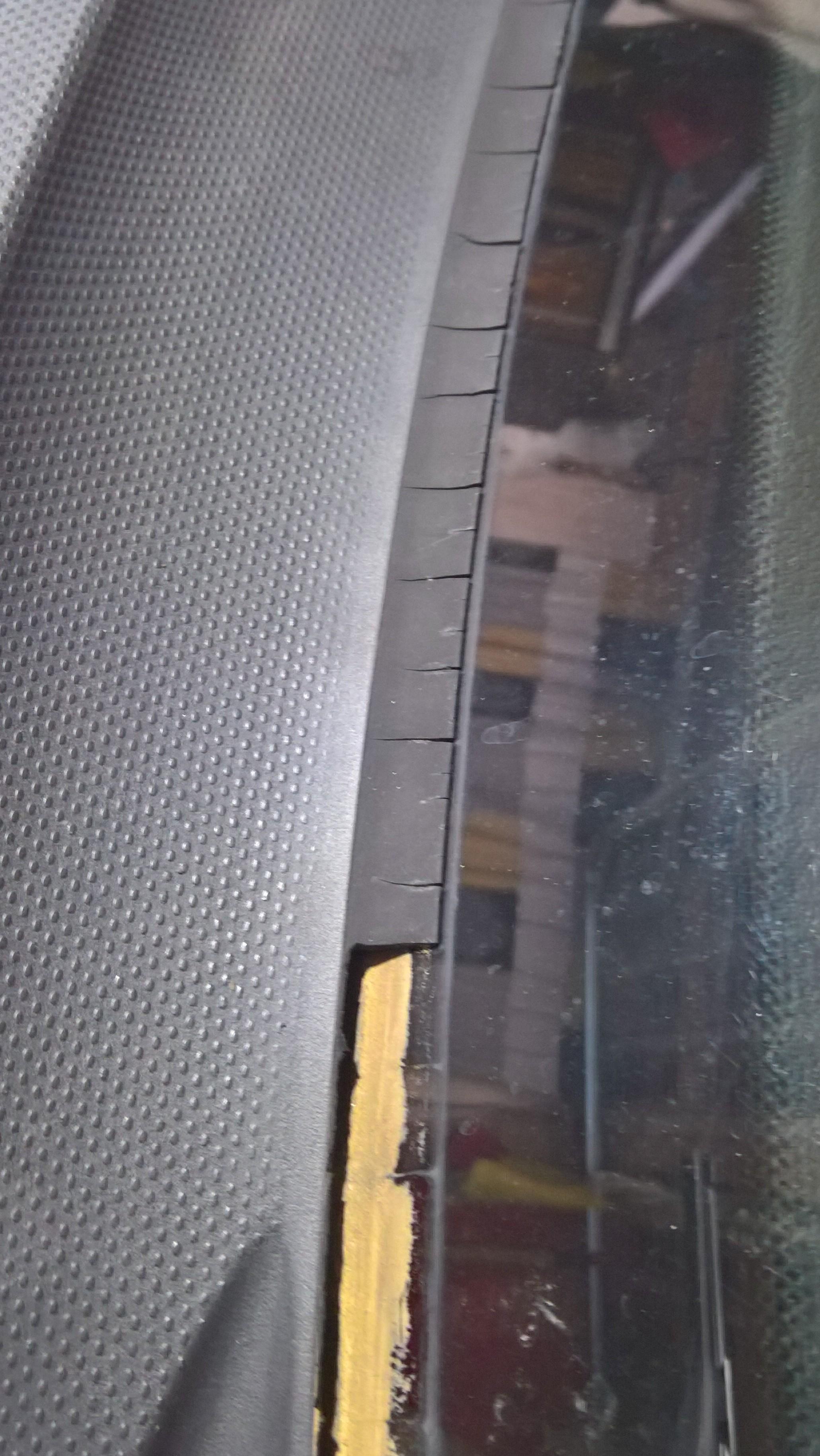

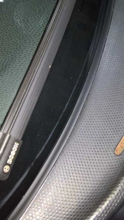

Come già noto a molti le nostre mini presentano un problema alla guarnizione del gocciolatoio parabrezza,che si sgretola dopo un po di anni. Nelle seguenti foto,vi mostro come ho risolto il problema con pochi euro.. Ho innanzitutto rimosso la guarnizione vecchia e dopo aver pulito il tutto ho installato la guarnizione che potete vedere in foto,pagata 5€ da un serramentista di infissi in alluminio. La guarnizione in questione è infatti una guarnizione che viene utilizzata nei serramenti,ma che come vedete può fare al caso nostro. Spero che la mia esperienza possa essere utile a qualcun'altro. Buana serata a tutti!
