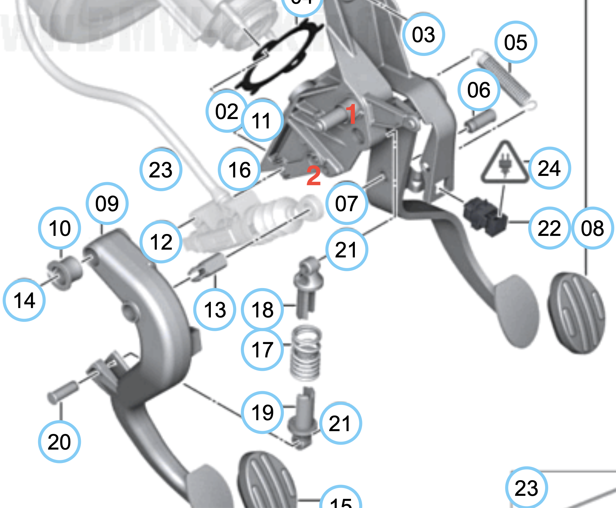

    Salve a tutti, nel premere il pedale della frizione, nel centro circa, si sente un fastidioso scatto. Ho controllato ed ho capito che è il mollone che urta al supporto del freno quando la molla va in tensione (ovvero urta sul punto contrassegnato dal numero 2 in foto allegata). Ho provato a premere il pedale da un lato ed effettivamente la corsa del pedale va senza ostacoli, ma premendo il pedale centralmente lo scatto si sente. Muovendo il pedale ho notato un gioco che tecnicamente potrei sistemare inserendo una rondella nel punto 1 contrassegnato sulla foto ma è solo un idea. Se qualcuno ha avuto la stessa esperienza o sa dirmi con più precisione come potrei risolvere glie ne sarei grato. Grazie in anticipo.

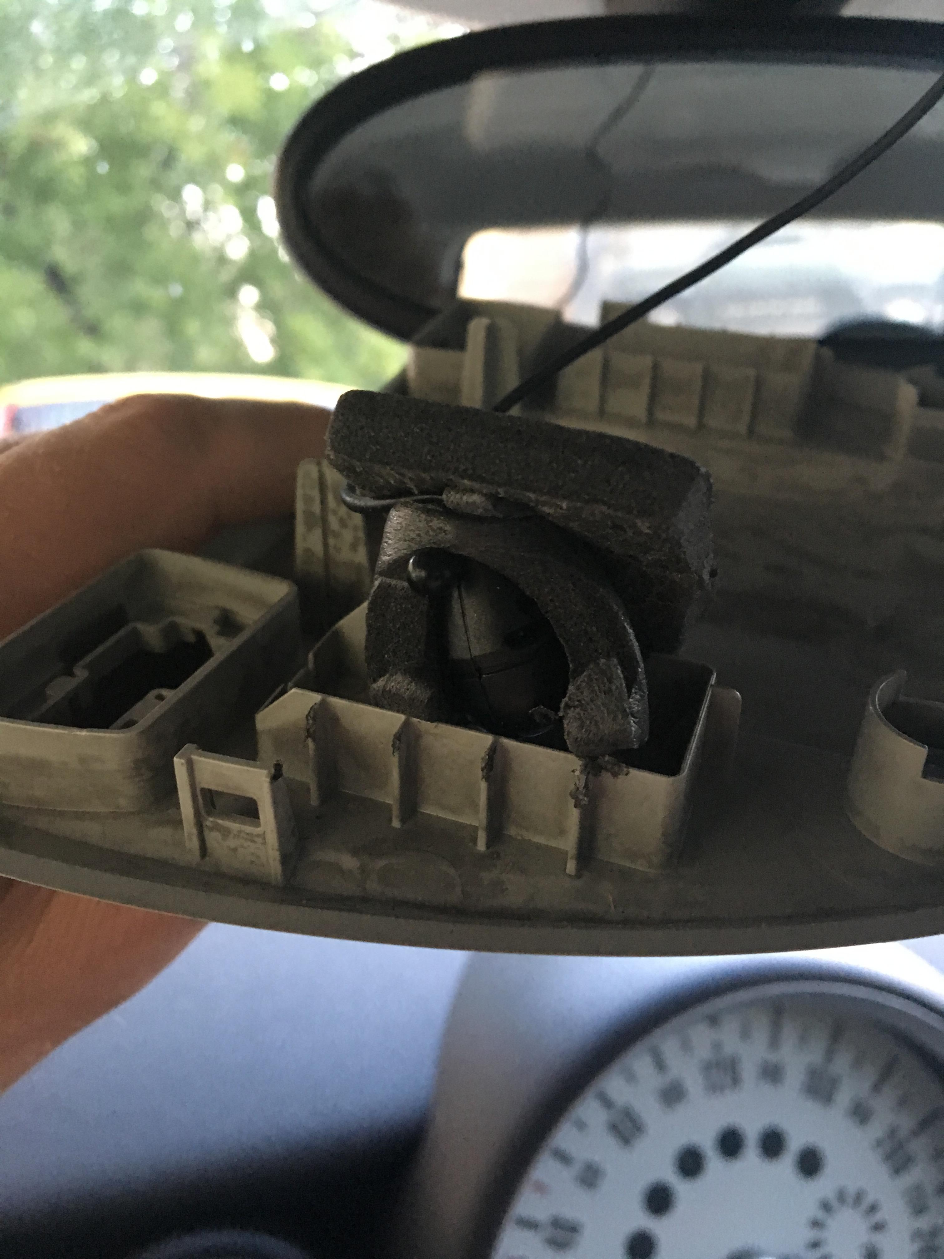

    Ciao Steven grazie per la risposta. Ho smontato e vedo questo microfono ficcato in un pezzo di spugna che spara verso il basso.

    Salve a tutti, nella mia Mini ho il kit bluetooth ma quando faccio le chiamate si sente malissimo da parte di chi riceve la chiamata, credo sia colpa del microfono, in quanto io ascolto la voce dell'altra persona in modo perfetto, qualcuno di voi saprebbe dirmi come potrei ovviare? Grazie.
