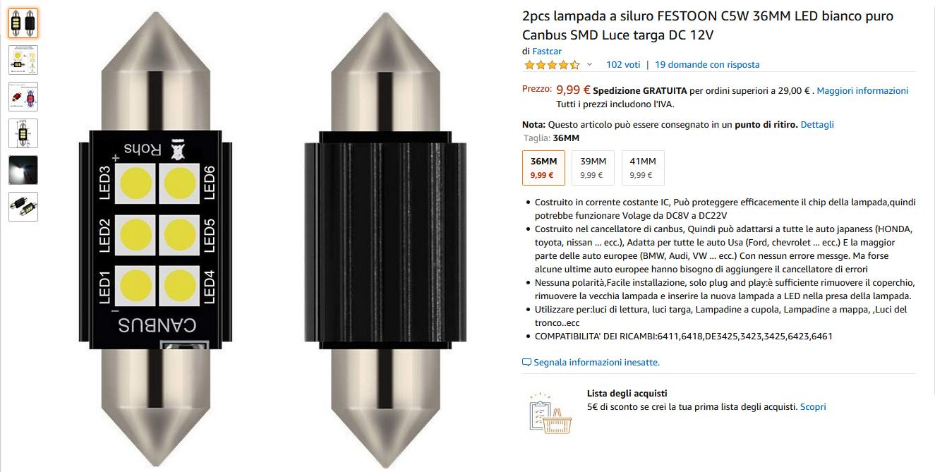

    Penso che fosse come dicevi tu, ho stretto un po' i contatti della sede della lampadina e funzionano, grazie! Magari si sono allargate togliendole, in effetti sono abbastanza scomode da togliere. Confermo che non c'è errore del cdb, per chi fosse interessato le lampadine sono queste: https://www.amazon.it/lampada-siluro-FESTOON-bianco-Canbus/dp/B07DGTLQ97/ref=pd_nav_hcs_rp_1/261-4516121-7955829?_encoding=UTF8&pd_rd_i=B07DGTLQ97&pd_rd_r=51297919-044e-4a17-848c-91c133e9e437&pd_rd_w=mOSud&pd_rd_wg=pXWIb&pf_rd_p=de6e7db8-6f08-4fc7-b1bc-af5878280aa5&pf_rd_r=V4DKBM3S0R0FBHTVFCP2&psc=1&refRID=V4DKBM3S0R0FBHTVFCP2
  7. meganite ha pubblicato una discussione in Illuminazione
    Ciao a tutti, come da titolo ho sostituito le luci della targa con delle lampadine a led, però mi è successa una cosa stranissima. I led che ho acquistano sono dei led a siluro da 36mm dotare di canbus, il problema è che i led non si accendono (ne a intermittenza ne sfarfallio), e nonstante questo il computer di bordo non mi da errore (prima lo dava poichè le vecchie lampadine alogene erano fulminate), quindi in toeria la resistenza canbus funziona. Inoltre i led in questione sono stati montati in tutti e due i versi. Per fugare ogni dubbio sul corretto funzionamento dei led ho provato a montarli al posto del siluro della plafoniera portaoggetti e funzionano alla grande. Tra l'alro nella scelta diq ueste lampadine led mi sono letto tutte le recensioni di un famoso sito di e-commerce, e su countyman dicono che funzionano senza problemi. Proprio non riesco a capire. Cosa potrebbe essere? Grazie, N.
