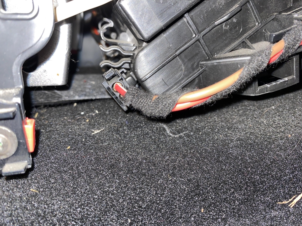

  11. oigresf ha pubblicato una discussione in Interior
    Allora ragazzi, mi sono lanciato in quest'opera ahahah. Seguendo parte della guida di @MF4 sono arrivato ad un punto cieco e, in attesa della sua risposta posto un form magari a qualcuno può essere d'aiuto e altri possono aiutarmi nell'ultimo step. Allora 3 dei pin (1-5-6 ring) li troviamo già collegati ci rimangono i pin (2-3). Il pin 3 (connettore E232*1B) andrebbe collegato al pin 10 del morsetto X434*1B. Dal momento che questo pin nel mio caso è vuoto, ho seguito il suo percorso a ritroso e sono arrivato a questa conclusione: Pin 10 X434*1B --> X48*1V --> Pin 9 A258*10B (BDC) pertanto procederò col collegamento in questo punto. Rimane così da collegare solo il Pin 2 E232*1B (che è una massa) assente anch'esso nel morsetto X434*1B. Qualcuno sa consigliami dove prenderla? io ho trovato, in prossimità della colonna strumentazione centrale, solo un filo (grosso) che si collega al modulo dell'aerazione interna (vedi foto) e avevo intenzione di collegarmi lì altri suggerimenti? Parliamo di una F56 pre LCI Buona pasqua a tutti!
