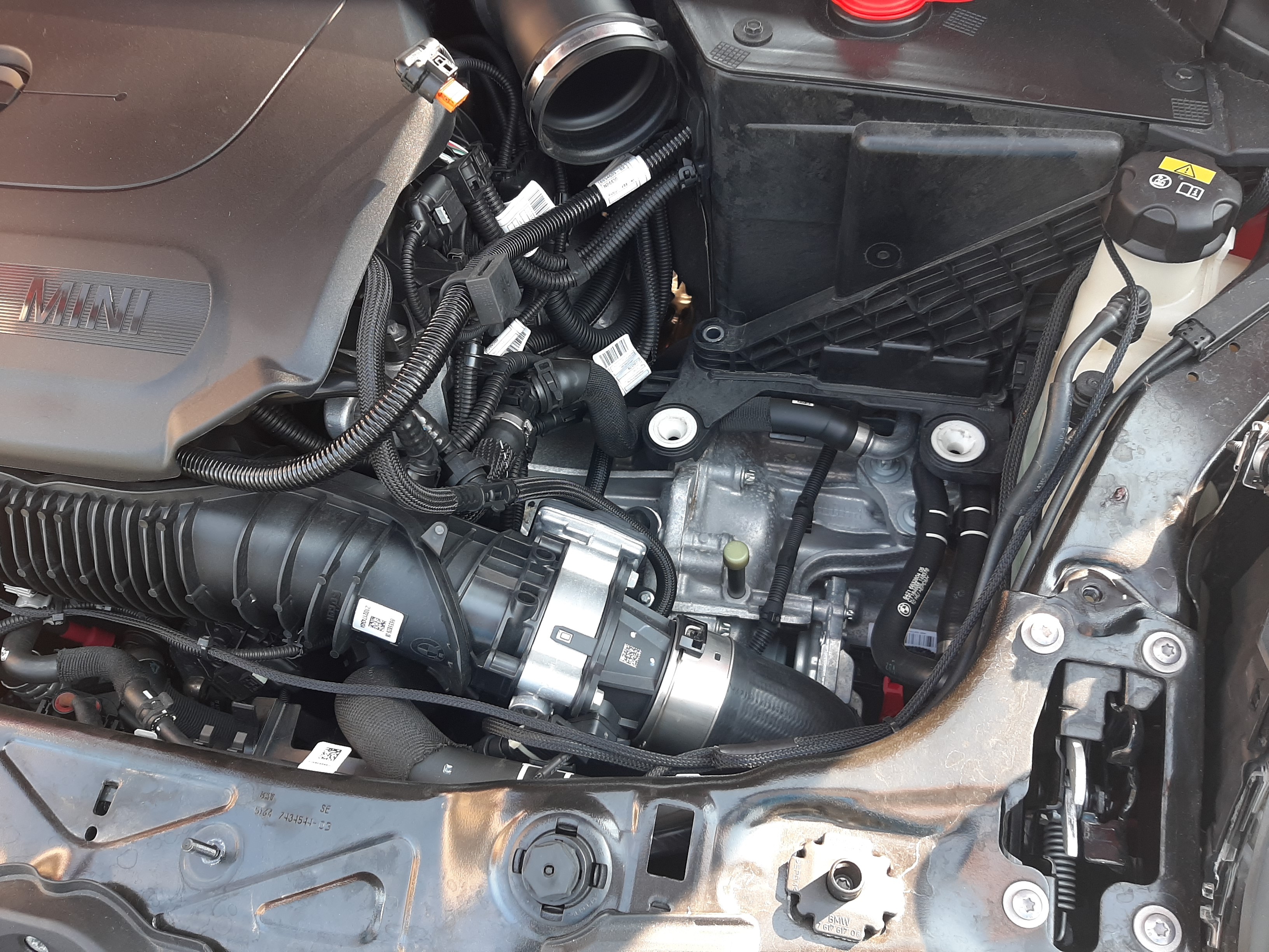

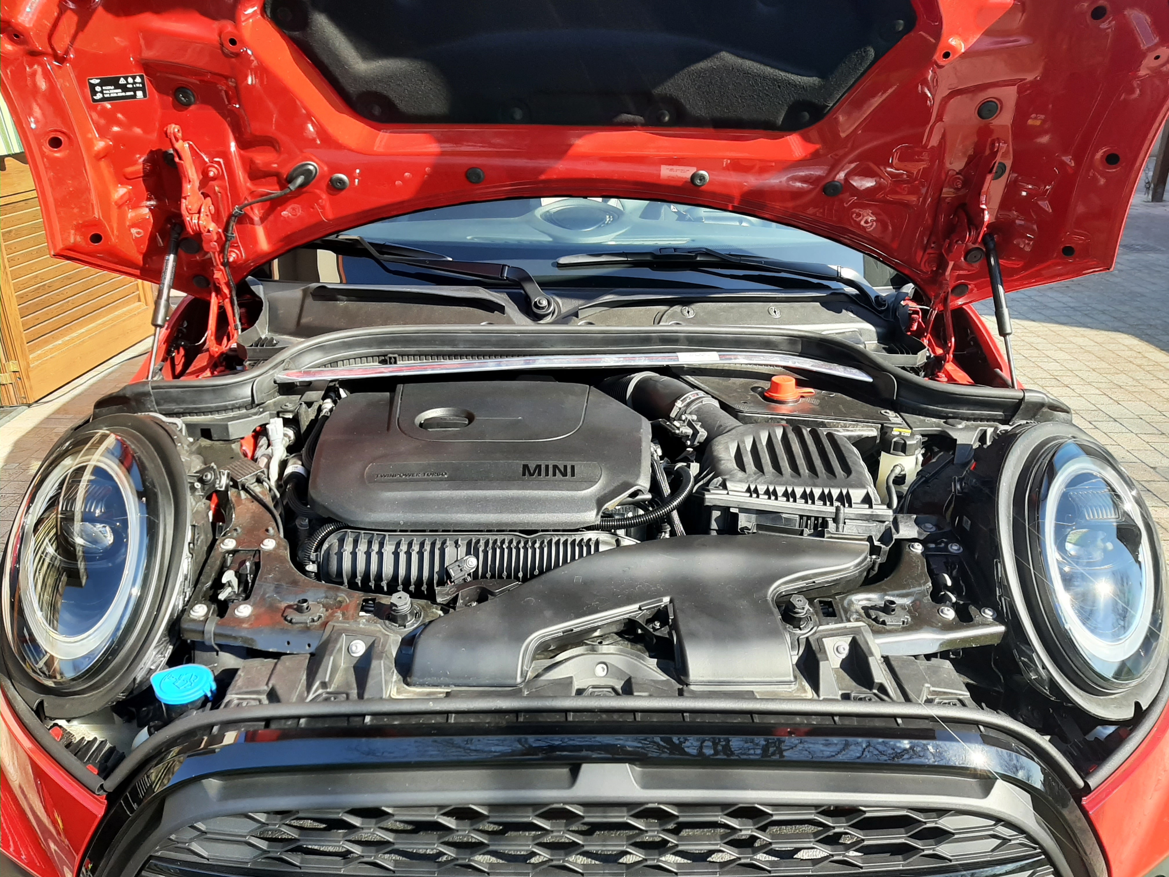

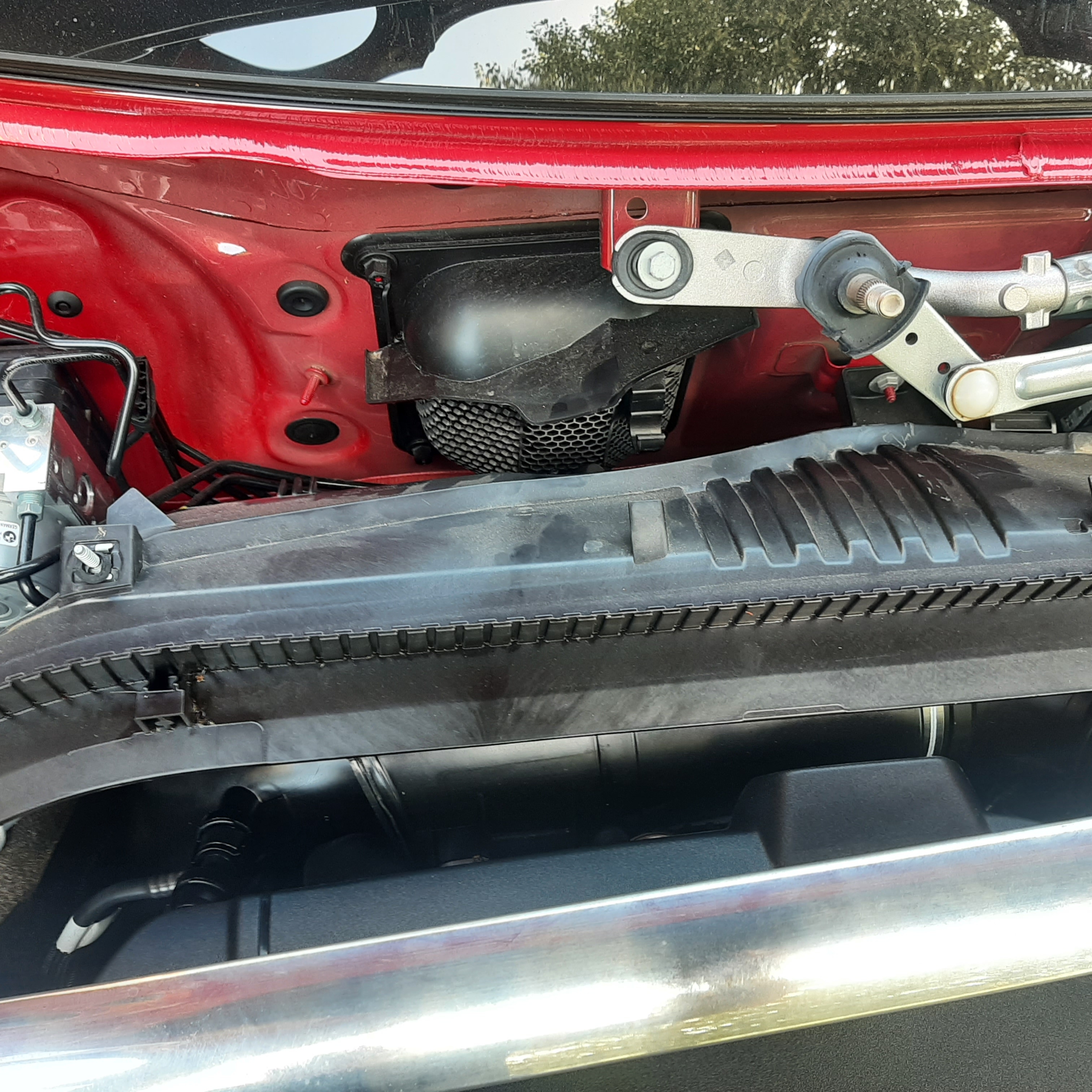

  4. Questa è una scelta tecnica abbastanza discutibile, in quella posizione porta aria calda non c'è dubbio. Appena ho tempo faccio fare una flangia con stampa 3d e tramite un tubo flessibile prendo aria in zona duomo ammortizzatore
  5. Confermo! è impossibile che non scalda l'impianto di aria abitacolo, praticamente la presa d'aria (esterna) è dietro la turbina
  6. Cooper S 2021 allestimento jcw
  7. Purtroppo è la condizione dove mi sono accorto del problema, ieri notte ha rinfrescato un pochino....20° esterni da strumento ed è lì che ho notato la temperatura calda dalle bocchette. Sarà possibile rivestire ed isolare il circuito del aria abitacolo?
  8. Chiedo scusa, mi riferivo a condizionatore off.
  9. Ovviamente in questi giorni le temperature sono terribili ed anche la nostra amata MINI ne risente, ma non capisco perché dalle bocchette esce una aria calda ben superiore alla temperatura esterna. Dopo circa 20 minuti di marcia si nota subito che la temperatura interna inizia a salire, come se il circuito del aria aspirata esternamente fosse influenzato dalla temperatura motore, succede anche a voi? Sapete da dove prendere entra l'aria esterna?

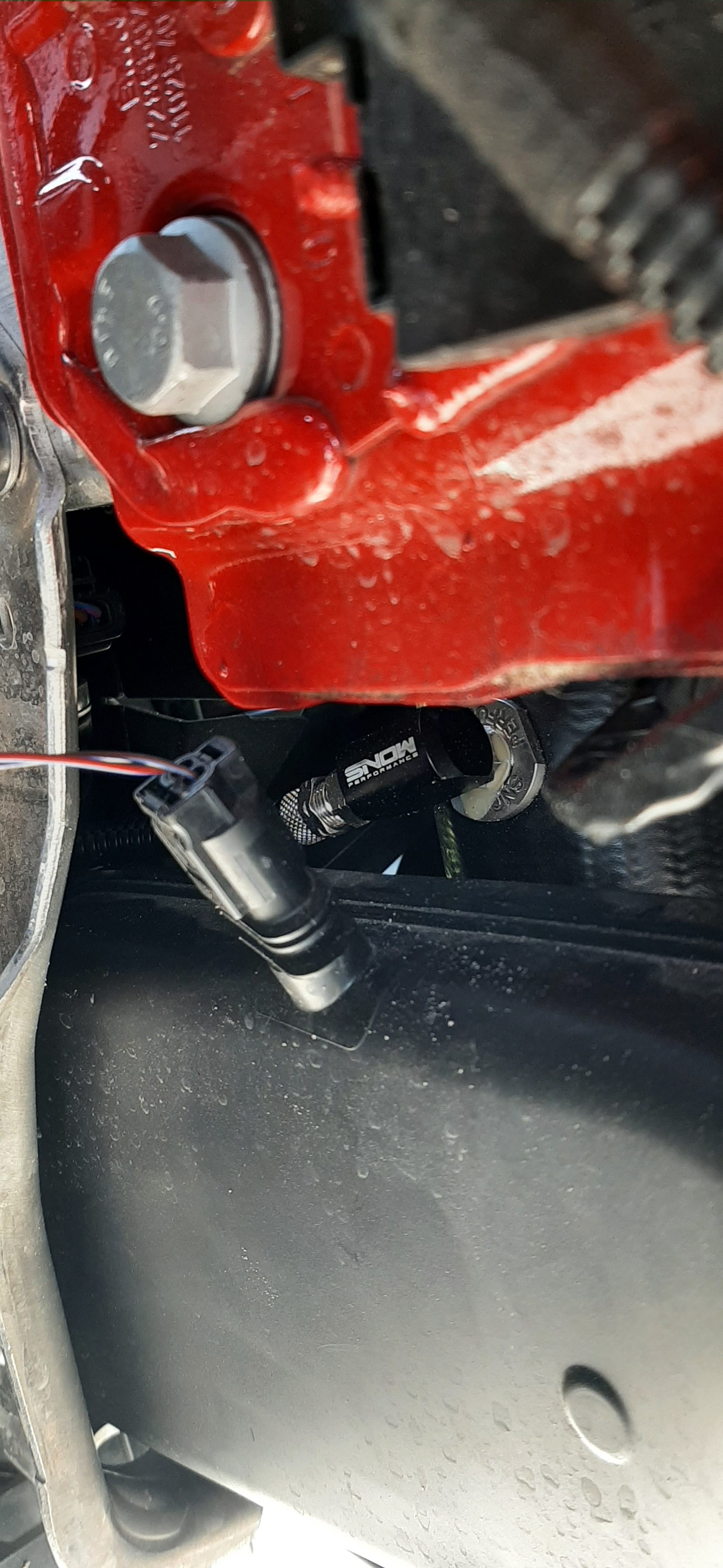

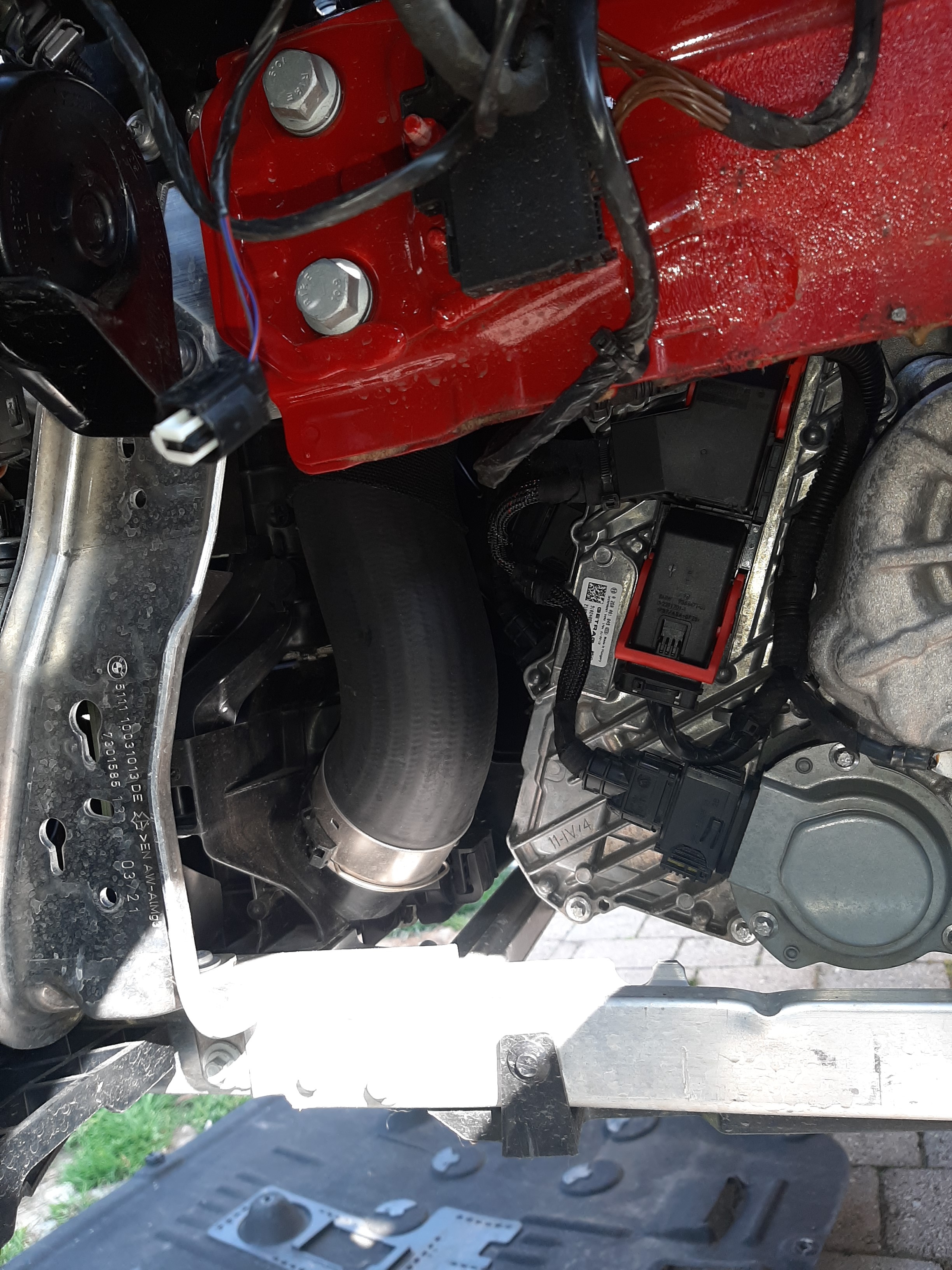

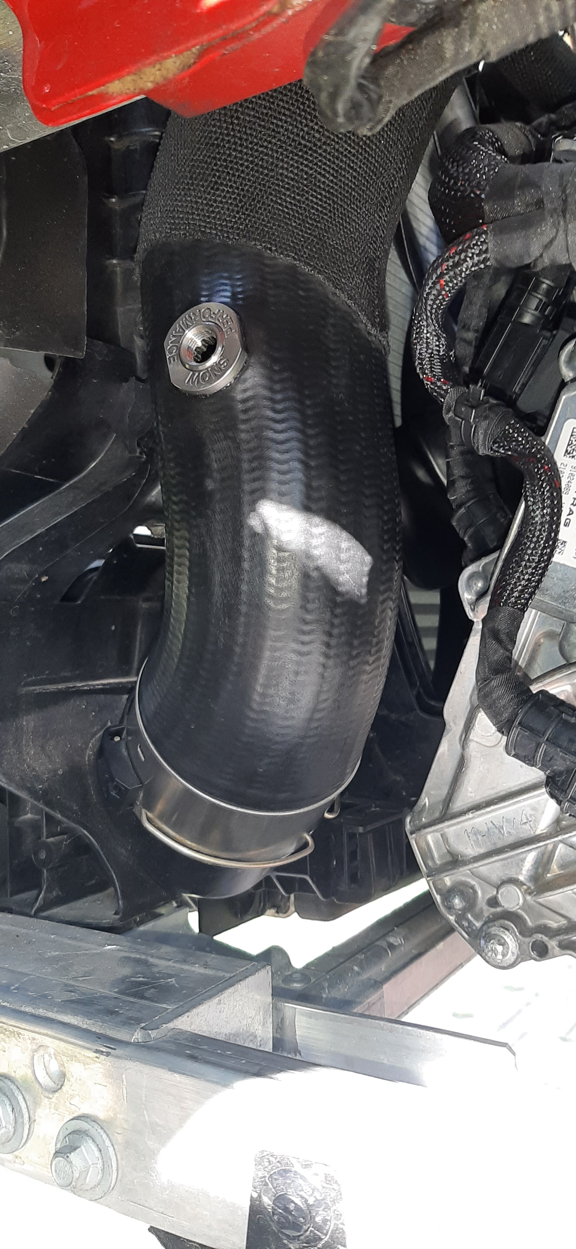

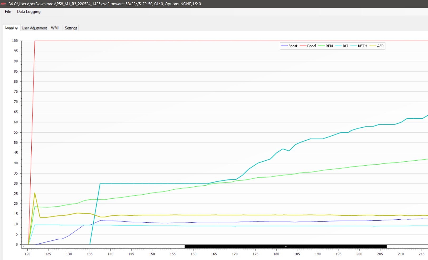

    Finalmente il caldo e qualche dato! Buona fortuna che scaldava poco........oggi in autostrada con 28.5° le temperature IAT iniziano a salire da 32 a 42 dipende l'andatura. Ho provato l'impianto wmi con solo acqua e un ugello da 190cc, piccolo. Ottimo risultato! appena inizia ad atomizzare l'acqua le temperatura IAT cala di alcuni gradi invece di salire, veramente un ottimo risultato.

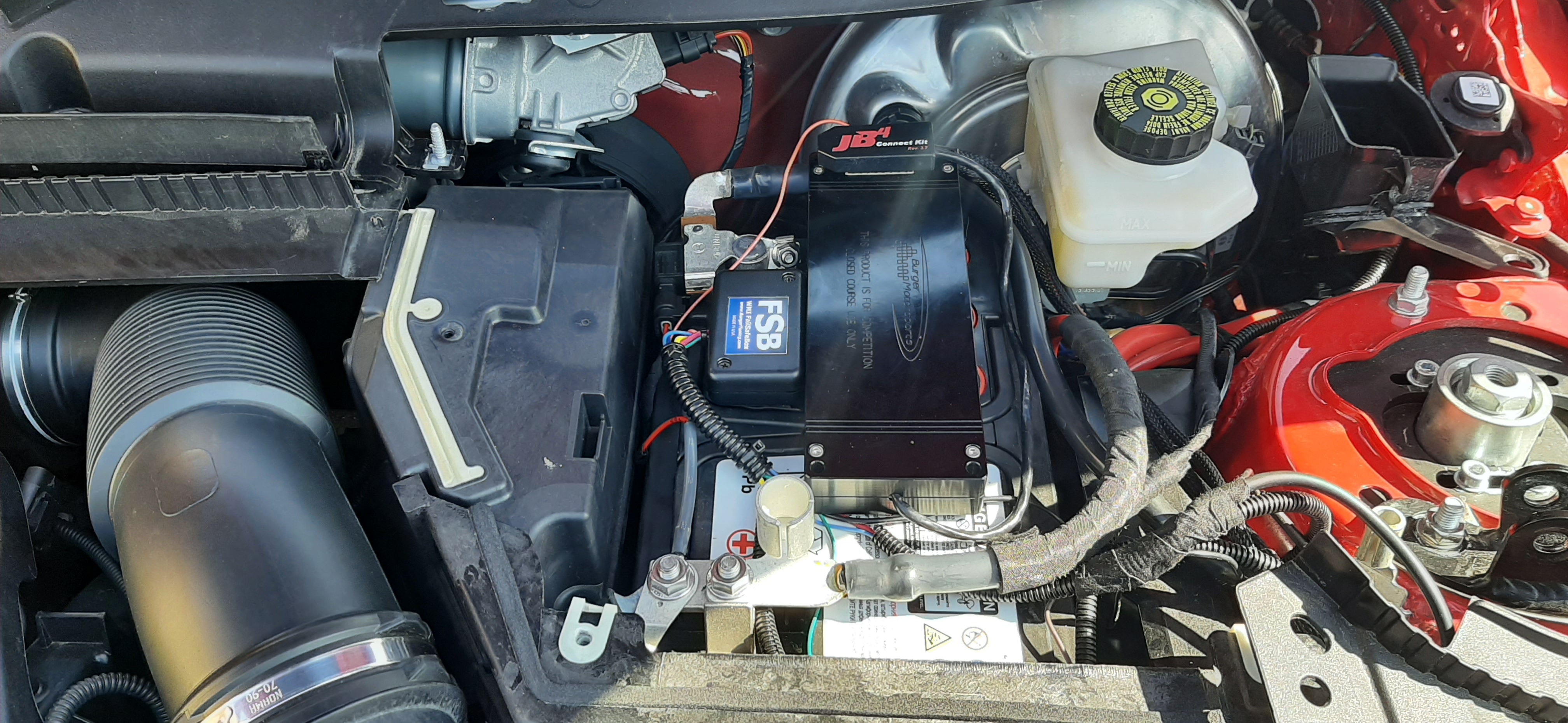

    Certo! Devo prendere confidenza con i comandi WMI/JB4, rispetto al KIT AEM ha molti più parametri e impostazioni...la cosa si vede interessante. L'idea è di provare tre tipi di diluizione: solo acqua, 30%metanolo e 50% con ugelli da 190cc fino a 400cc...quindi i test saranno abbastanza lunghi...e con quello che costa la benzina adesso...andrò con calma, molta calma Dimenticavo la cosa più importante.....le temperature esterne, ci vorrà ancora un mesetto per l'abbattimento temperatura IAT

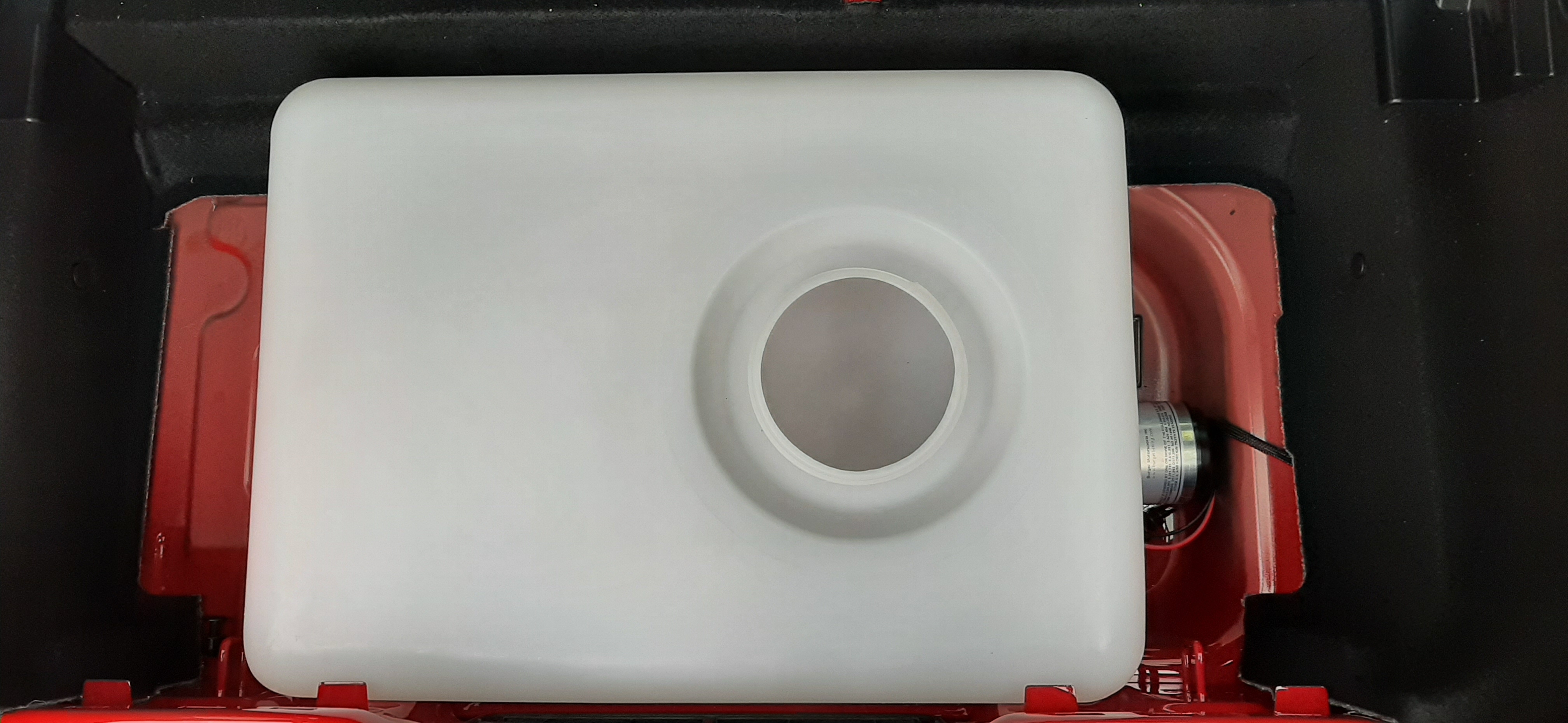

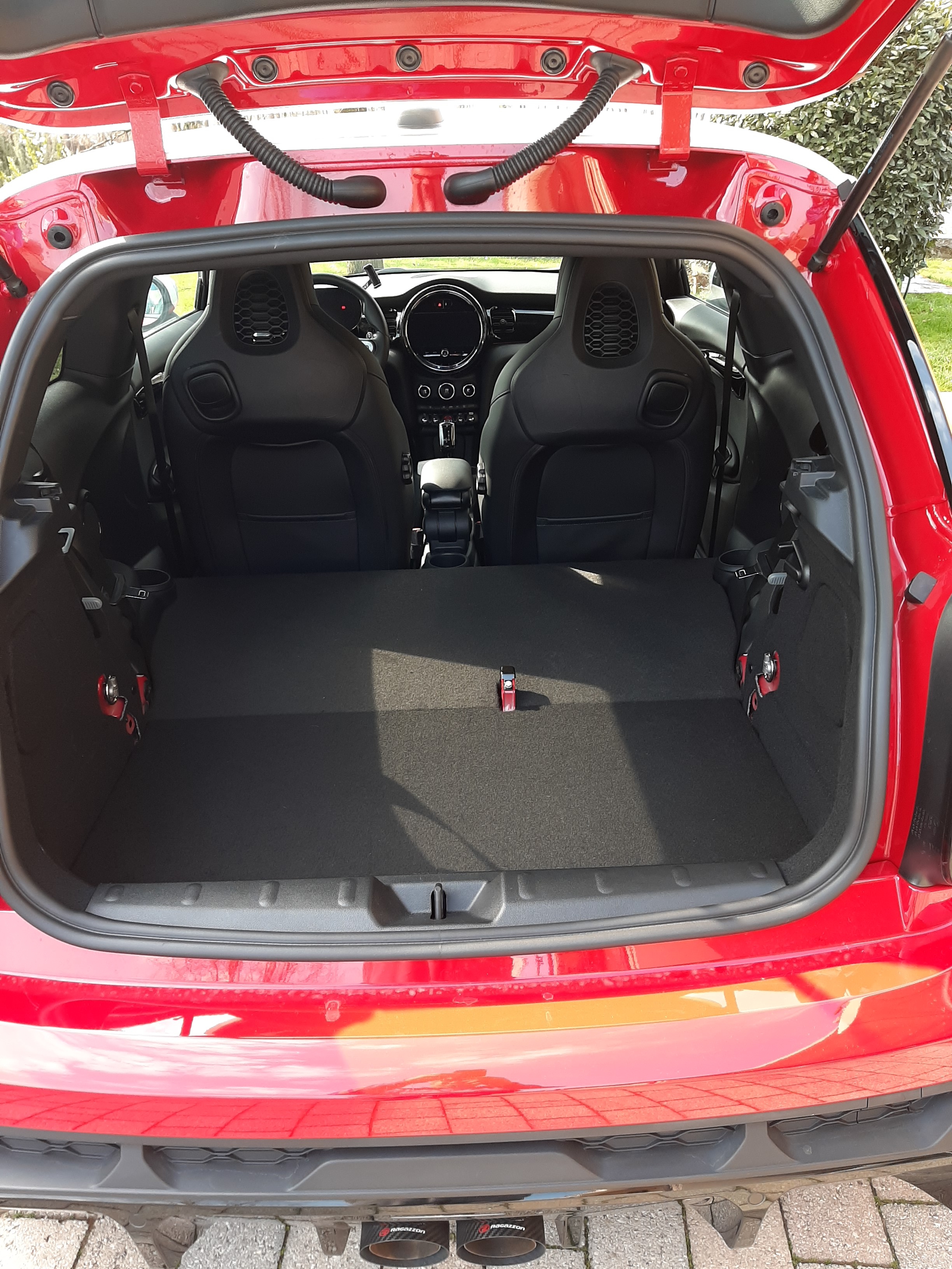

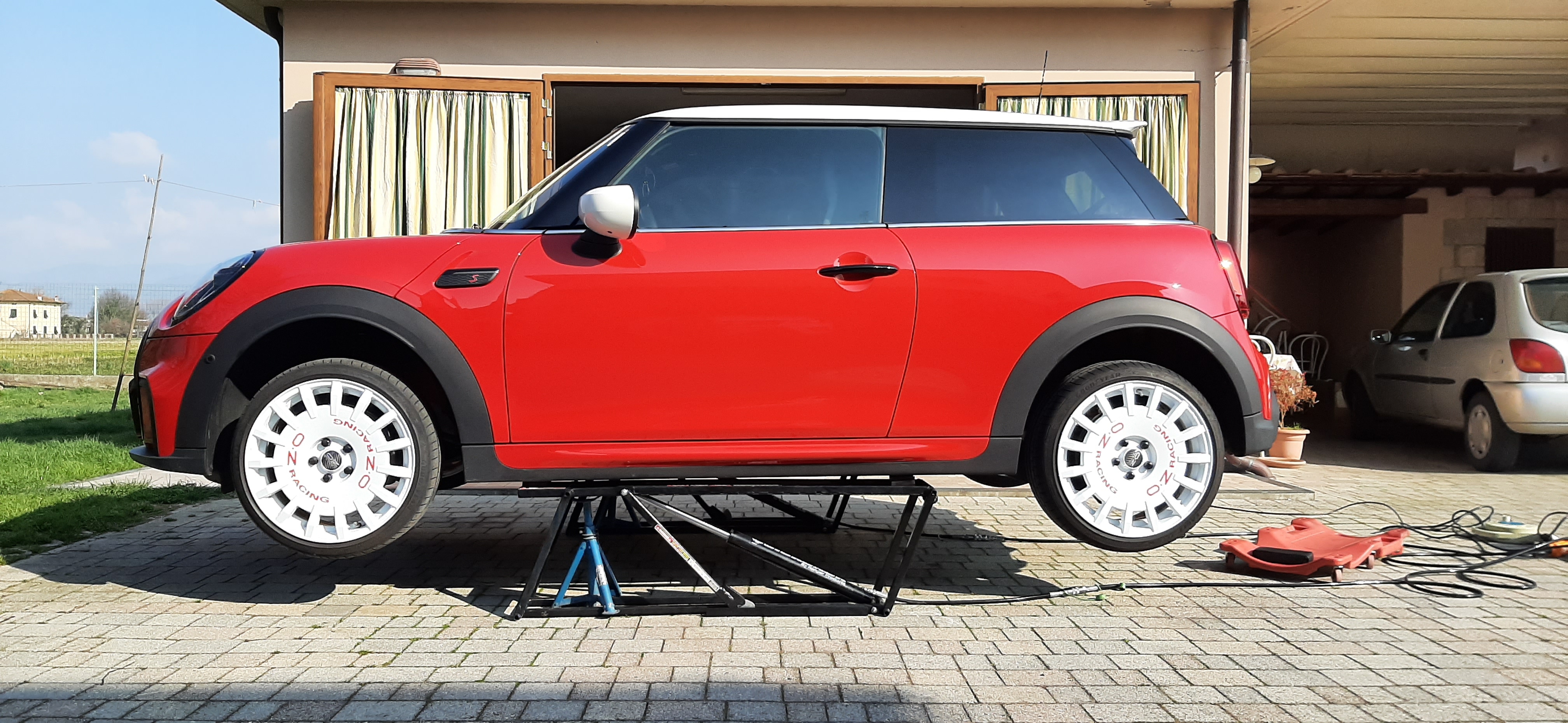

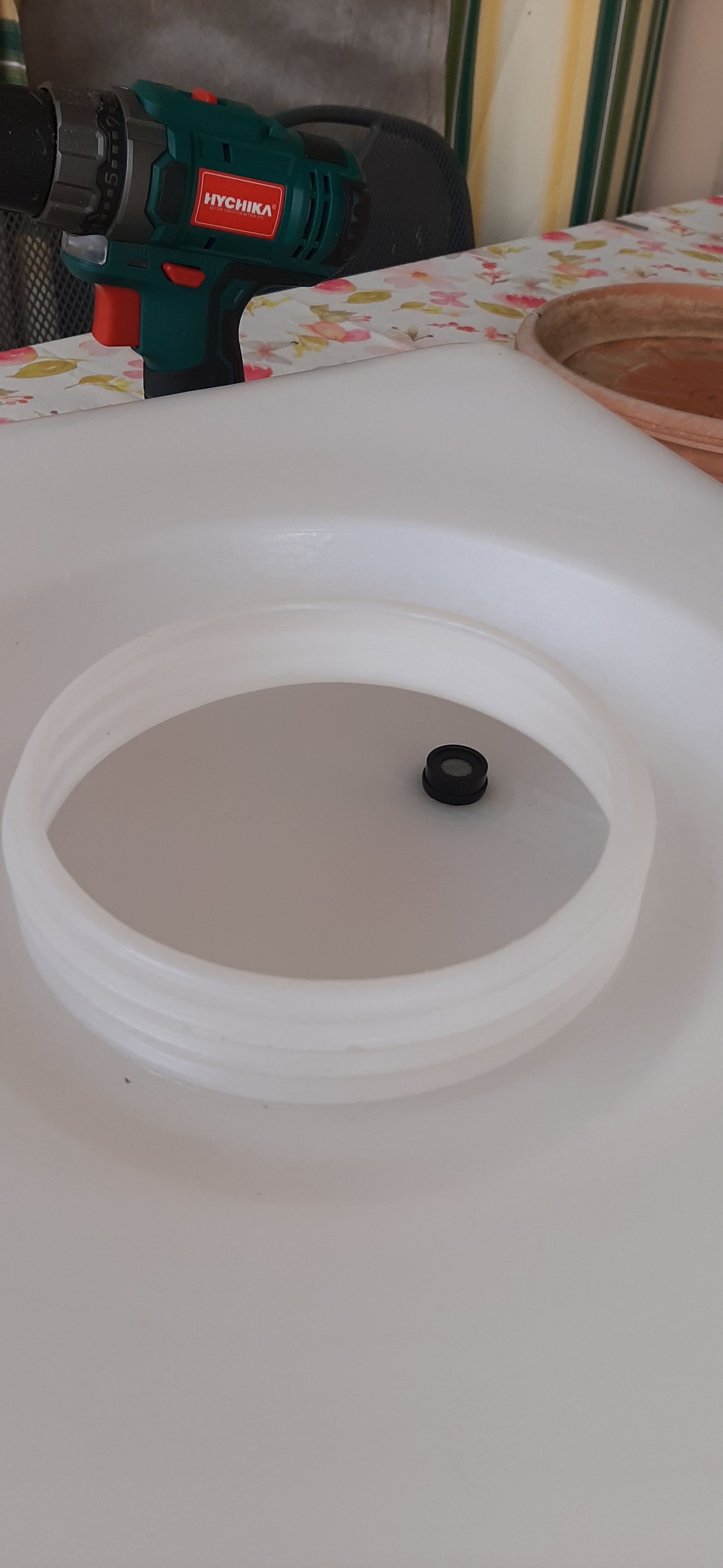

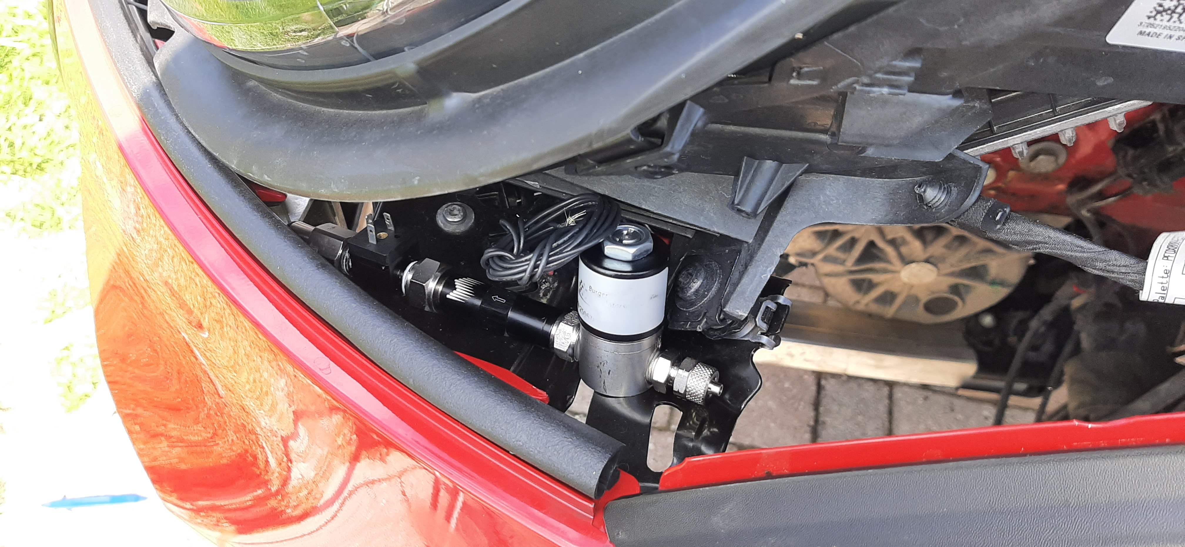

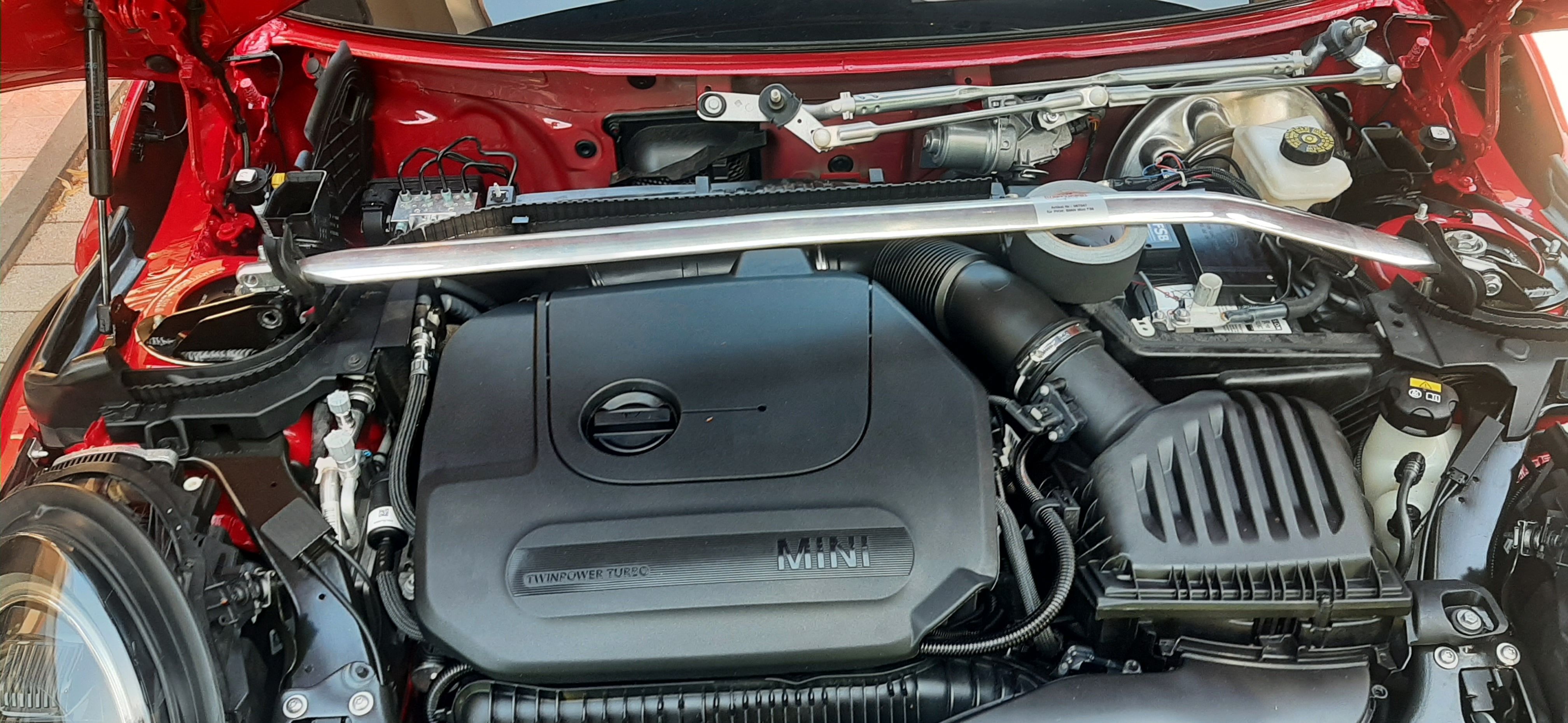

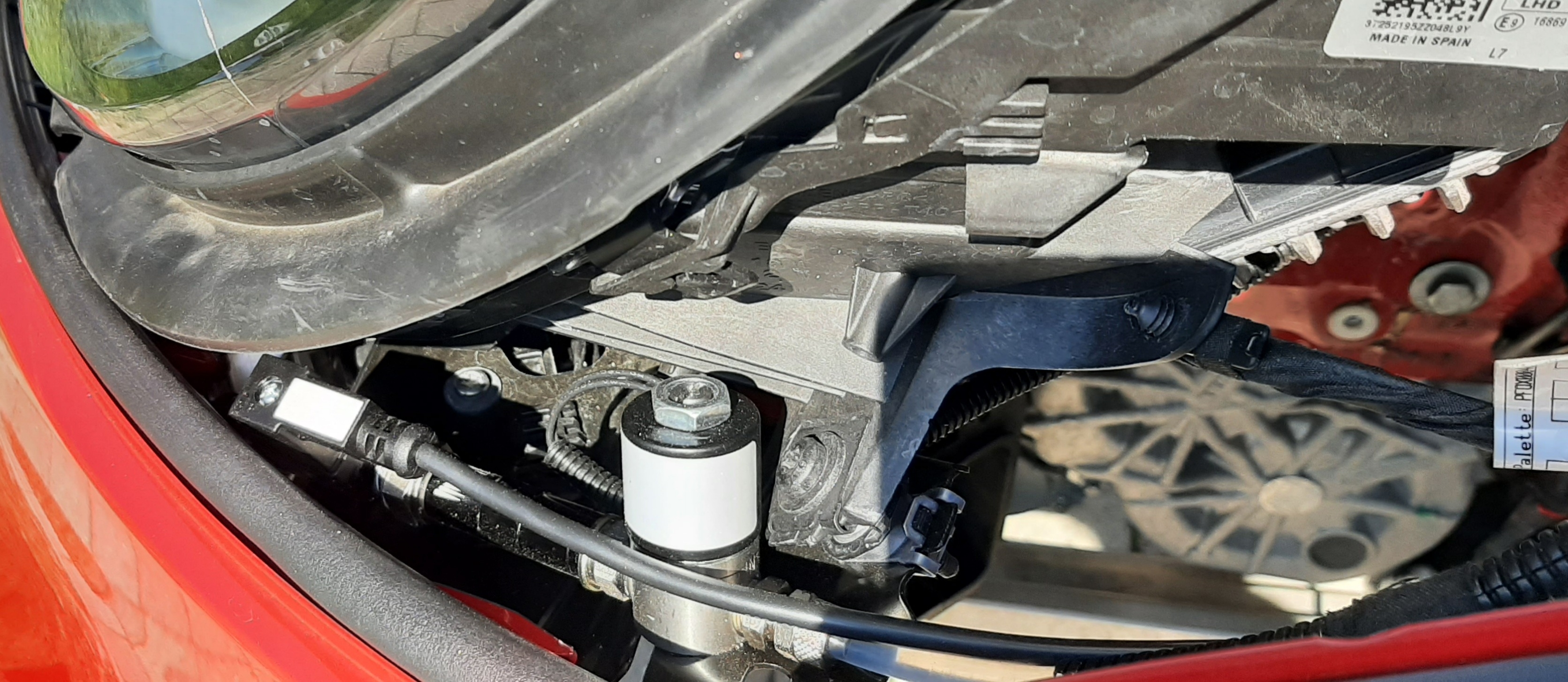

    Finalmente istallazione finita!
  13. Ayrton
    Acqua metanolo su cooper S 2021
    Ottimi prodotti, complimenti!

  16. Ayrton

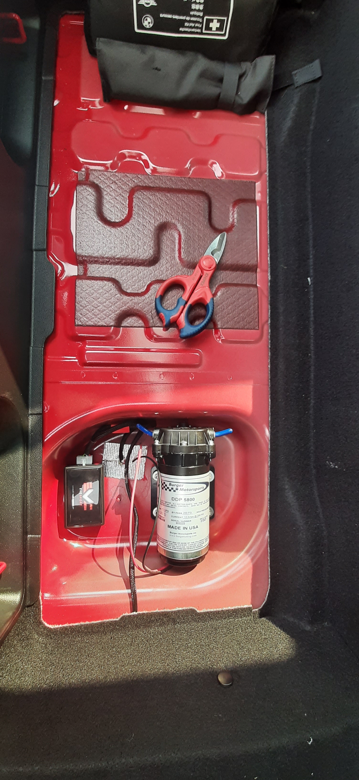

    Non male direi, manca il cablaggio e la spugna serbatoio....spero non tardi ad arrivare
