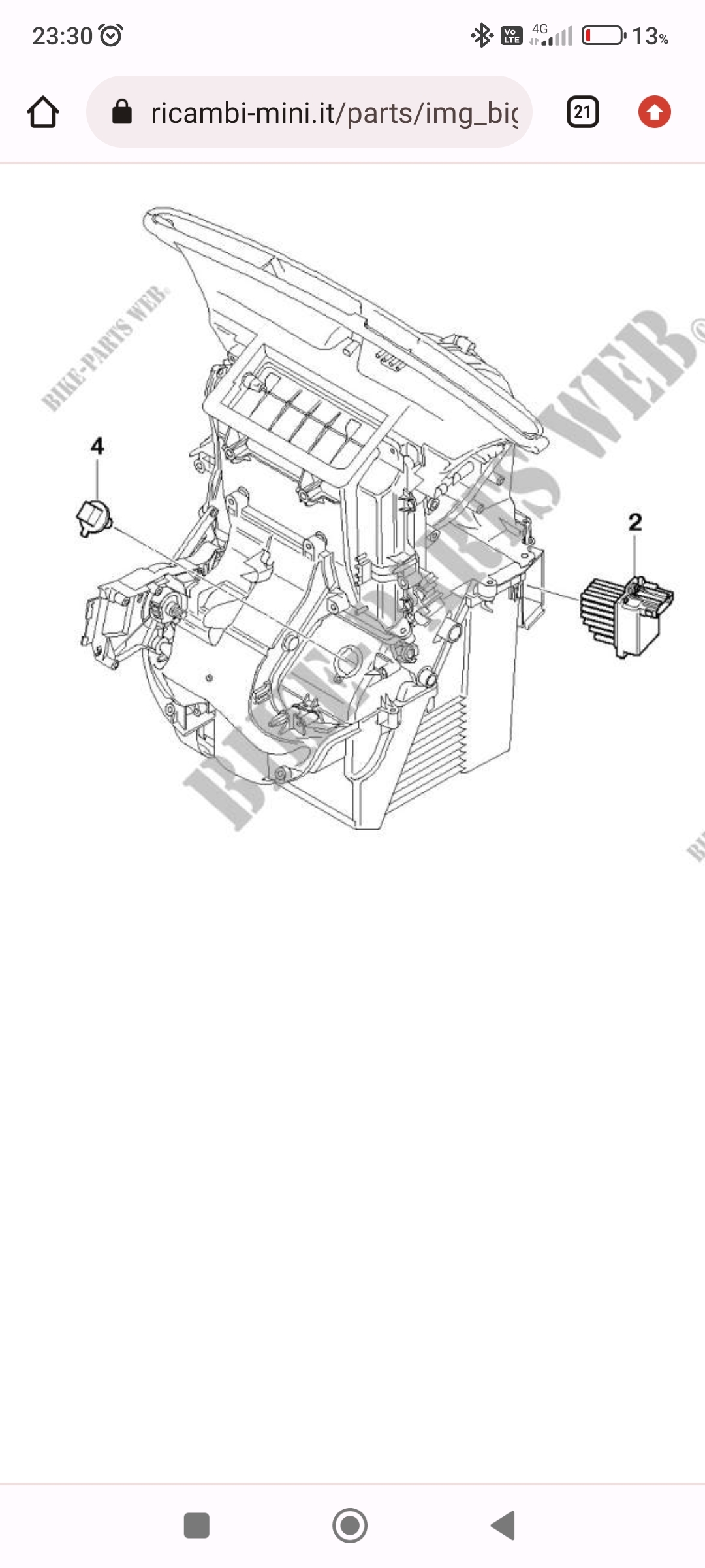

  11. Giop96 ha risposto a mosquiton nella discussione Interior
    Nel clima automatico c'è il regolatore di velocità della ventola abitacolo. Se non arriva corrente alla ventola al 99, 9 è lui il colpevole

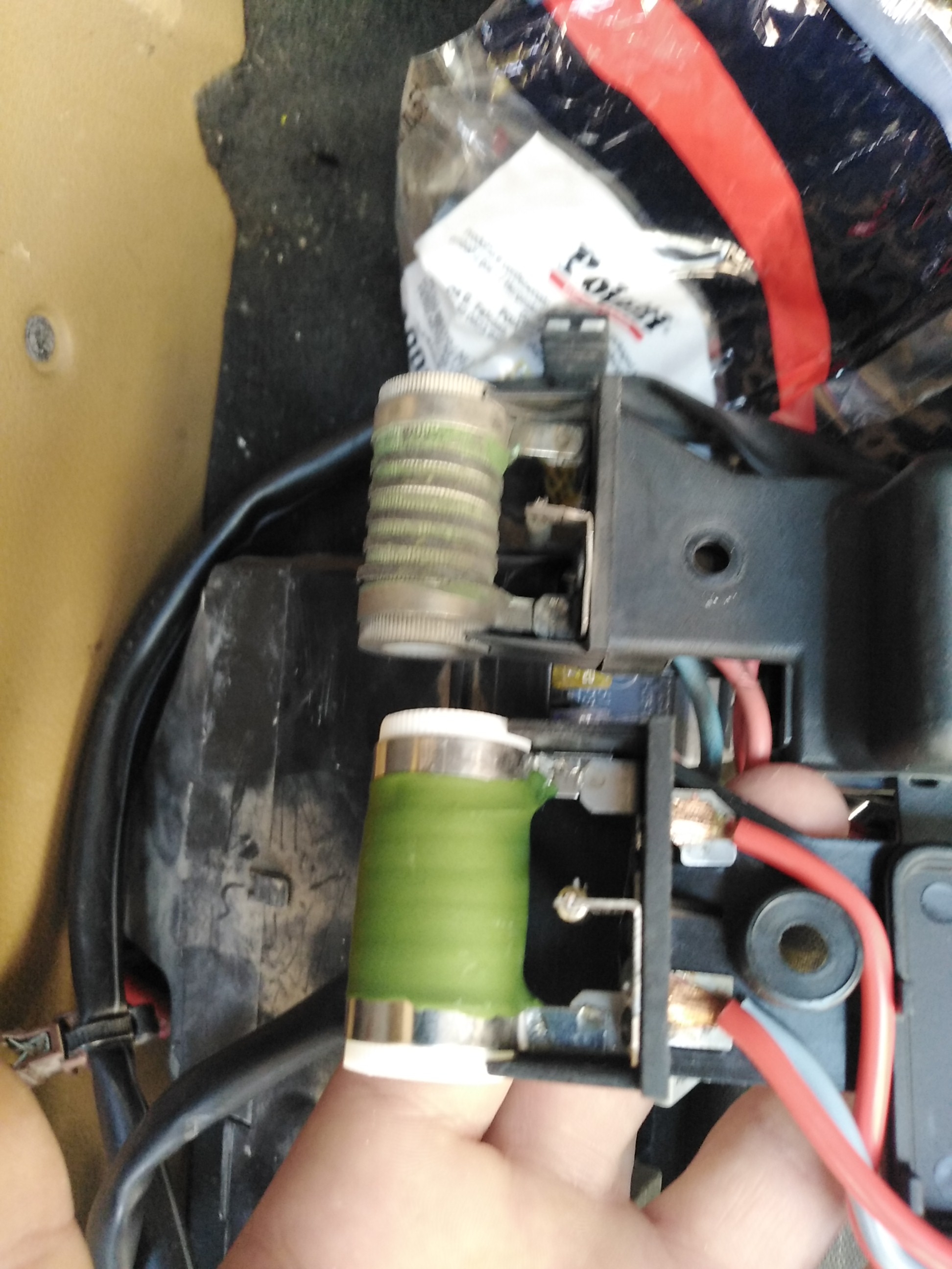

  13. Giop96 ha risposto a Giop96 nella discussione Motore
    Ciao, ho scoperto che la prima velocità attacca intorno ai 95° la saconda non saprei ma a banco col computer è partita. Il problema risiedeva in una resistenza della ventola del radiatore che bruciata non mi dava l'impulso per la prima velocità. Tutto risolto mando in allegato foto del resistore comprato su Amazon
