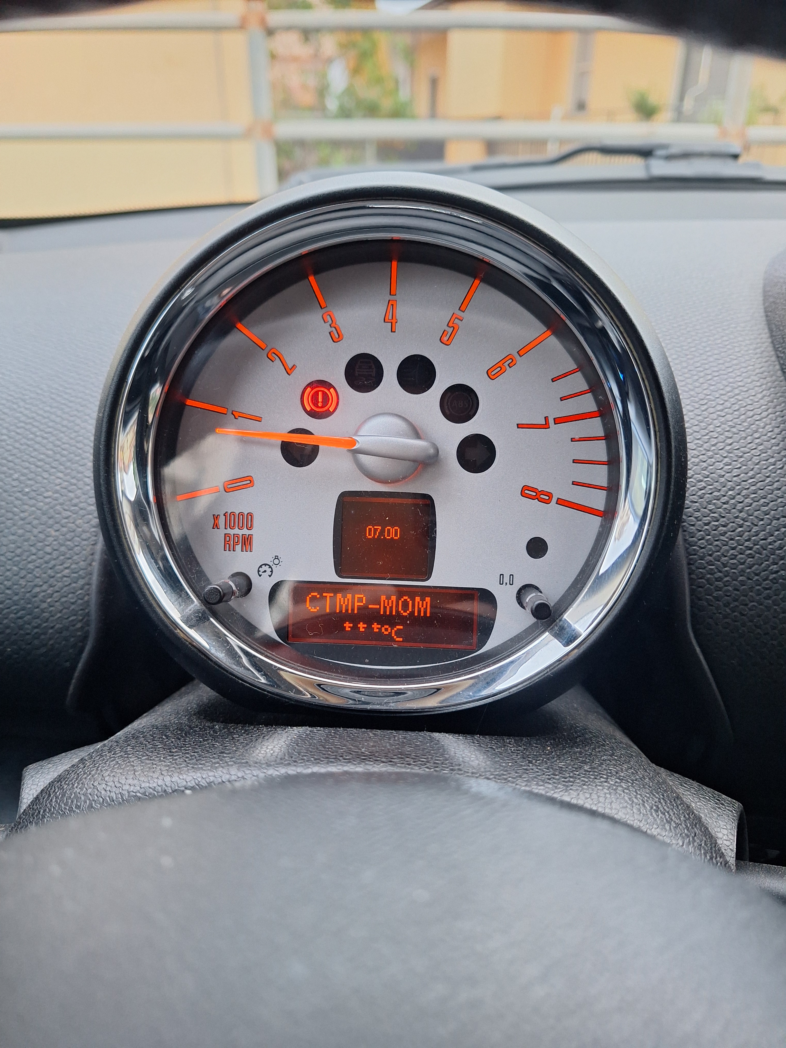

Buongiorno, continuano i problemi... da un mesetto accendo la macchina e parte la ventola e anche spegnendola rimane accessa per circa 20 minuti e se devo riaccendere la macchina fa fatica a partire Livello acqua vaschetta ottima , la cosa strana che questo problema non si verifica sempre, ma ultimamente spesso. Il tutto quando si verifica lo noto entrando nel menu segreto per controllare temperatura e non me la fa vedere allego la foto per farvi capire meglio. Mannaggia non ce la faccio più..
