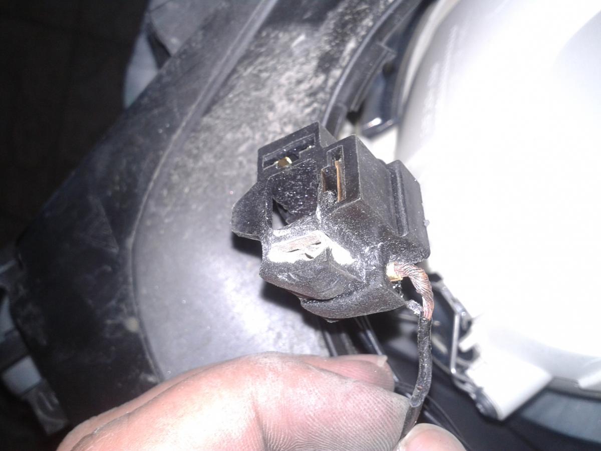

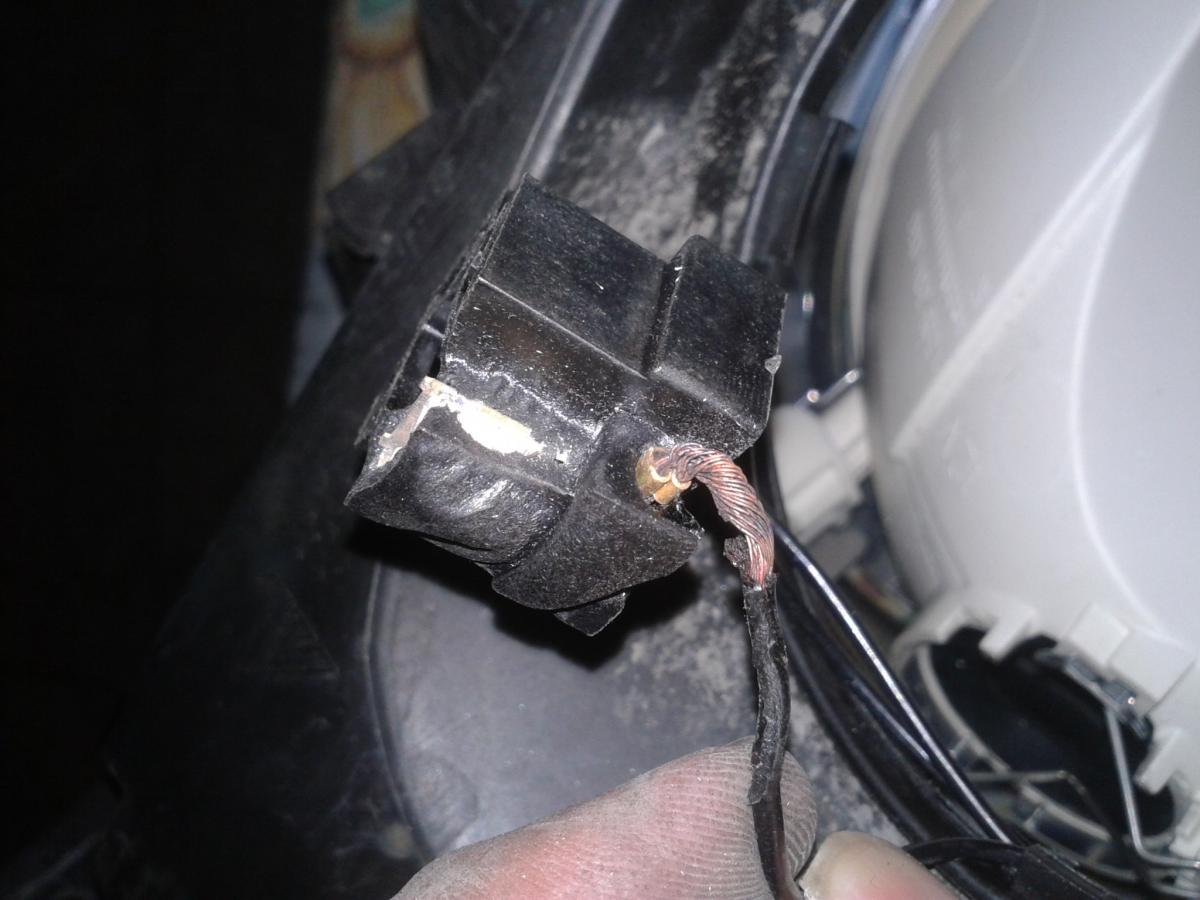

  12. Francesco R56 ha pubblicato una discussione in Illuminazione
    Salve a tutti ... ieri sera mi sono accorto che il faro destro della mini era più giallo dell'altro, le lampade che monto solo le philips xtreme vision H4, incuriosito stamattina ho aperto dal tappo ed ho visto che l'attacco era andato sarà stata la troppa temperatura!? Posso sostituire sono l'attacco in questione ?? Vi allego le foto cosi rendo meglio l'idea ... Grazie a tutti (faro alogeno R56)
