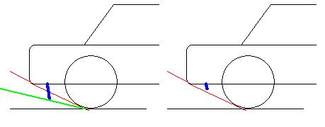

post-4342-030317400 1285778607_thumb.jpgpost-4342-030317400 1285778607_thumb.jpg Effettivamente tu hai ragione, e poi pensandoci bene una volta montati gli spessori bisognerebbe rifare campanatura e convergenza.
Hai detto che sulla tua hai tagliato il labbro.
Non dico che non ci avevo pensato, ed effettivamente è la soluzione migliore se uno ha paura dei dossi.
Ritengo però che tagliare sotto sia un arma a doppio taglio e ti spiego perchè (vedi disegno).
Le paratie in gomma che inseriscono sotto le vetture servono ad avvisare il pilota che si sta cercando di approcciare un angolo troppo elevato, e quindi prima di far toccare il paraurti il rumore di sfregamento ti avvisa che forse è meglio cambiare strada se non vuoi incastrarti con il paraurti.
Tagliando la plastica sicuramente si aumenta l'angolo di attacco, ma si rischia (vedi figura 2) di grattare il paraurti e rendere vano il compito della gomma semirigida.
Questa è la mia idea da profano però, non ho fatto misure in merito, se te mi dici che ti è capitato di affrontare una salita e di toccare comunque solo il labbro sotto, mi fido.
Comunque grazie delle tue risposte
