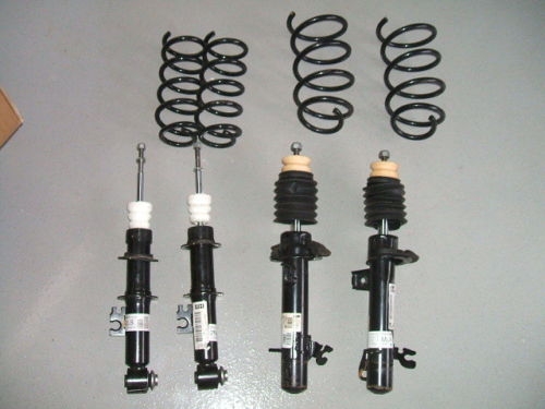

Ma posso montare gli ammortizzatori sport della cooper s su molle originali?
A che pro, scusa ? Avere degli ammortizzatori performanti con mezzo impianto normale.... non ne capisco il motivo.
Be no era perche pensavo che gli ammortizzatori che mi vendevano fossero sport, invece mi hanno detto che sono normali. Come ho detto di la ho trovato un'offerta ottima su ebay ammortizzatori completi  nuovu a 146€  spediti dalla gran bretagna e ne hanno diversi set.
Posta il link che ci diamo 1 occhio.
16 minuti fa, fabio7824 ha scritto:
Fatti mandare il codice ricambio per verificare di quale mezzo sia perchè lui cita Cooper S nel titolo, ma bisogna vedere se è realmente quello o altro. Non so nemmeno se siano tutti uguali oppure cambi qualcosa tra un modello e l'altro. Poi abbinare delle molle.
No mi hanno detto che sono marchiati cooper , e montano su tutti i modelli , cmq chiedo il codice e lo posto.  Per le molle tengo le sue originali.
Modificato da fabio7824
Il prezzo è forse un poco troppo basso.... in Italia si trovano a 225 € la serie B4 della Bilstein.
