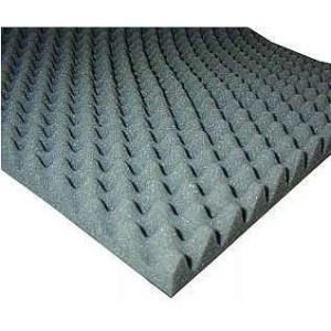

ragazzi purtroppo le plastiche non sono tanto schifose è il modo come sono assemblate che fanno ridere......
io ho smontato completamente la plancia e ci ho ritagliato su (tranne nell'airbag) uno strato di fonoassorbente che usiamo dove lavoro io......la plancia riavvitandola e stando in tiro non fa piu nessun rumore.....(un lavoraccio)
adesso l'ho sistemata da tutte le parti della macchina e vi dico che non sembra una mini ma una bmw di classe......
pero mi fa incazzare perche sono cose che dovrebbe fare mamma bmw

hai ragione dovrebbe uscire dalla casa madre ad hoc, con quello che c'è la fanno pagare, e non dovere ricorrere dalla concessionaria che poi alla fine non è che sempre riescano a sistemare il tutto.
Scusa ma che materiale hai utilizzato come fonoassorbente? nel caso mi servisse?
Inoltre è difficile smontarla la plancia? e hai seguito qualche manuale per trovare tutte le viti e tuti i vari ganci di fissaggio della stessa, nel caso ti chiederei se potessi girarmi le istruzioni per mia curiosità personale nel caso non riuscissi ad eliminarli mi ci metterò anch'io a smontarla.
